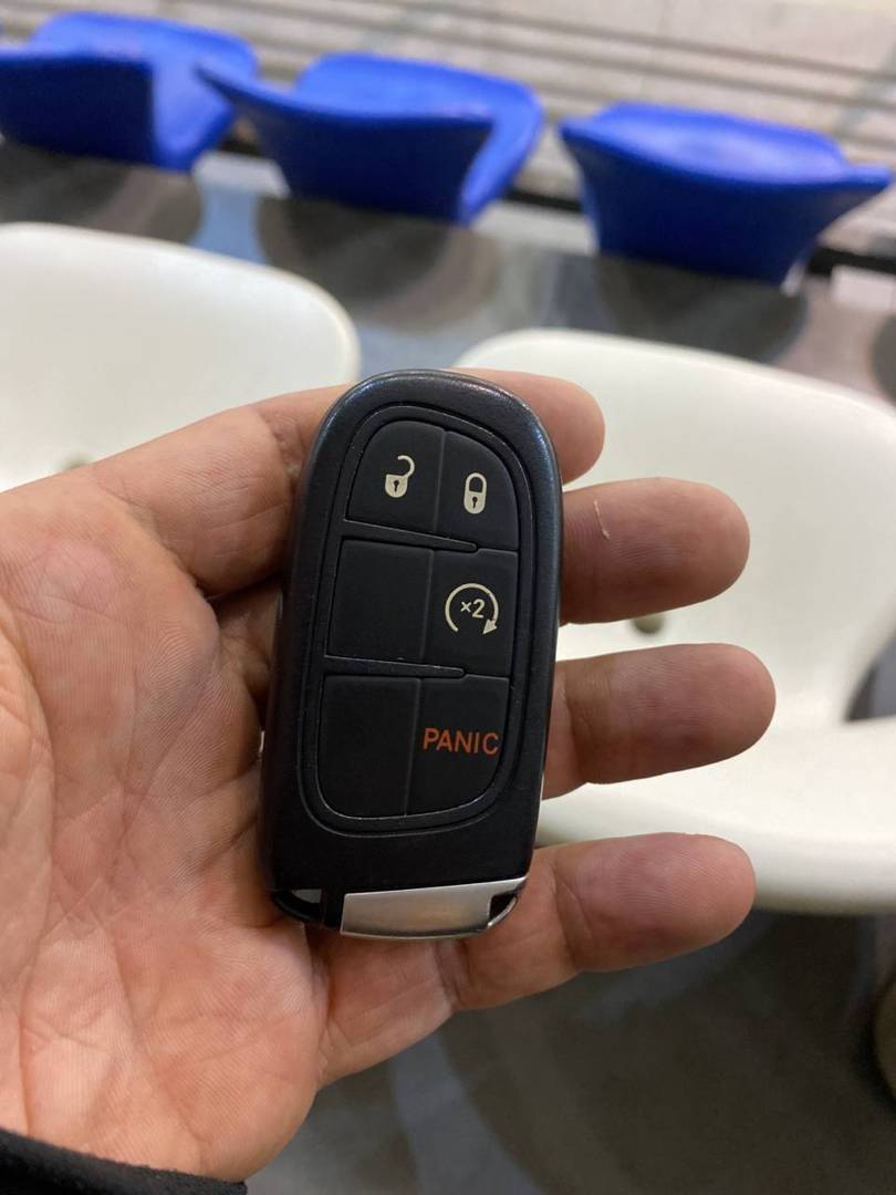

Всем привет!
Парни, мой баран перестал с брелка запускаться. Сначала как-то через раз запускаться начал, а сейчас вообще перестал. Батарейки менял.
Какая причина может быть?
А Анатолич 22 января 2022, 09:49
Alexey Semenov Всем привет! Парни, мой баран перестал с брелка запускаться. Сначала как-то через раз запускаться начал, а сейчас вообще перестал. Батарейки…
Закрываешь машину, сидя за рулём, заводишь с брелока. На дисплее должен написать причину, почему не заводится

Анатолич Закрываешь машину, сидя за рулём, заводишь с брелока. На дисплее должен написать причину, почему не заводится
Пишет:
Удалённый запуск отключён
Заведите машину для сброса
Раз пять попробовал так сделать, в итоге один раз удалось с брелка запустить. Сейчас опять не запускается

Alexey Semenov Пишет: Удалённый запуск отключён Заведите машину для сброса Раз пять попробовал так сделать, в итоге один раз удалось с брелка запустить…
Возможно, рядом есть какой то источник работающий в похожей частоте. А тут Вы пытаетесь завести. Машина видит оба сигнала и не понимает что от неё хотят. Попробуйте переехать в другое место и повторить запуск. Ну это так, мысли вслух.
Почитайте сканером ошибки, может триггер на капоте хандрит или ещё что то, что мешает сработать алгоритму дистанционного запуска
AS Alexey Semenov 22 января 2022, 11:56
Я вот думаю может приёмник сигнала этот сигнал не принимает. А что за это отвечает?
