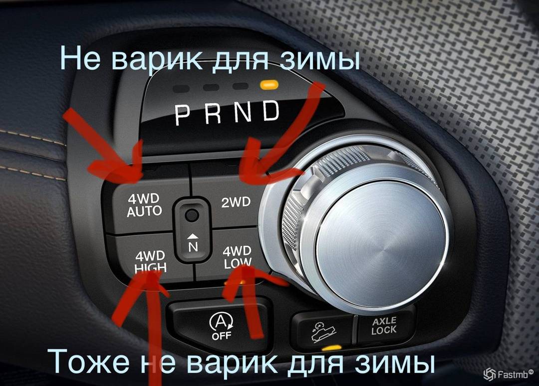

Вот 4wd hi это режим, в еотором жестко подключен передние колеса и использовать надо иглько на скользком и по прямой.
Для зимы 4wd авто оптимальнее или 2wd. Если не прёт - менять авто :)
Просто хочется так уверенно бочком войти и по газам, дури то хватает. Но эти раздатки всё портят😏
Понял ) вообщем в грязи лоу воткнул браслеты одел на задние лапы и диф заблочил . ) а то я порой в таких местах бываю что людей там можно неделю ждать . )
Нету там дифа. Это парт тайм! Вы или включили перед жестко или нет.
Авто режим, использует фрикционы просто при необходимости подключает жестко перед. Фсе.

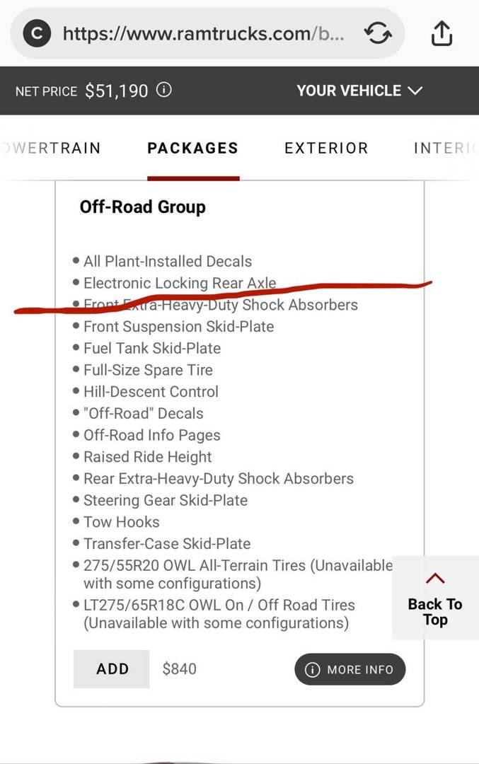

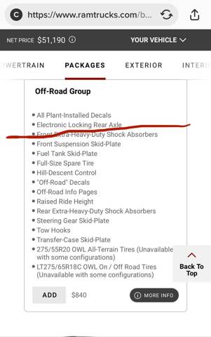

Подождите надпись axel locks насколько я нагуглил это блок заднего дифференциала.
Я просто не силён в awd) есть и есть )
Это межколесная в заднем мосту. И от режима РКПП независит
Значит я не правильную использовал терминологию . Понял .
Спасибо

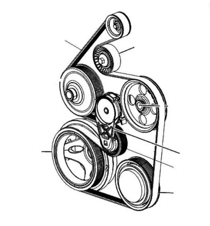

Добрый вечер, 4 ген 5,7 2009г заклинил кондей, если вариант как то обойти его коротким ремнём? Может ато ставил?
Переслано от Иван Егунов

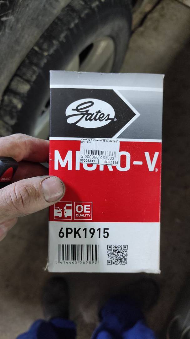

В общем. Если у вас вдруг заклинил компрессор кондиционера, в наличии его нет, а машина нужна сейчас, то можно смело снимать компрессор, покупать ремень длиной 1915мм на 6ручейков.
5.7 hemi 2010 г.в.
5.7 hemi 2010 г.в.
Большое спасибо рыручили.
Строго для дорестайла, если что.
Как отличить рестай от до рестайла 🙄
Рестайл с 12 года
Понял у меня 2009
А у рейстайла мотор другой?
Мой 12 год выглядит так
На моем 2009 такое же расположение
