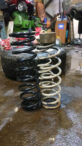

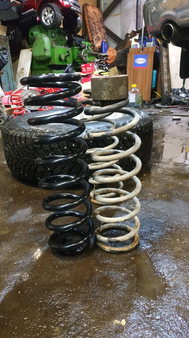

Лифт был сзади проставками под пружины 5 см, спереди только регулировкой аммортизаторов (на максимум, 2.5"). Так как штатные пружины ОЧЕНЬ слабые на загрузку, я поставил назад прогрессивные пружины +2" и очень они мне нравятся. Думаю поставить и вперед.

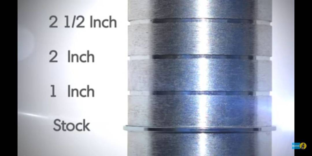

Вопрос знатокам, если передние пружины жесче и на дюйм длинее штатных, то как правильно выставить регулировку на аммортизаторах (сделать на максимум, сделать на 3/4 или поставить в положение СТОК)?
При этом стоит задача сделать лифт спереди, но без ущерба подвеске..
Цель, использовать возможности новых пружин в довесок к аммортам спереди..

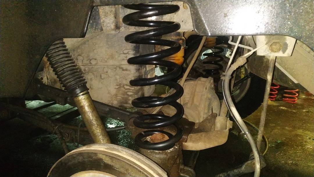

Евген Я так сделал на 3генА как бы посмотреть?

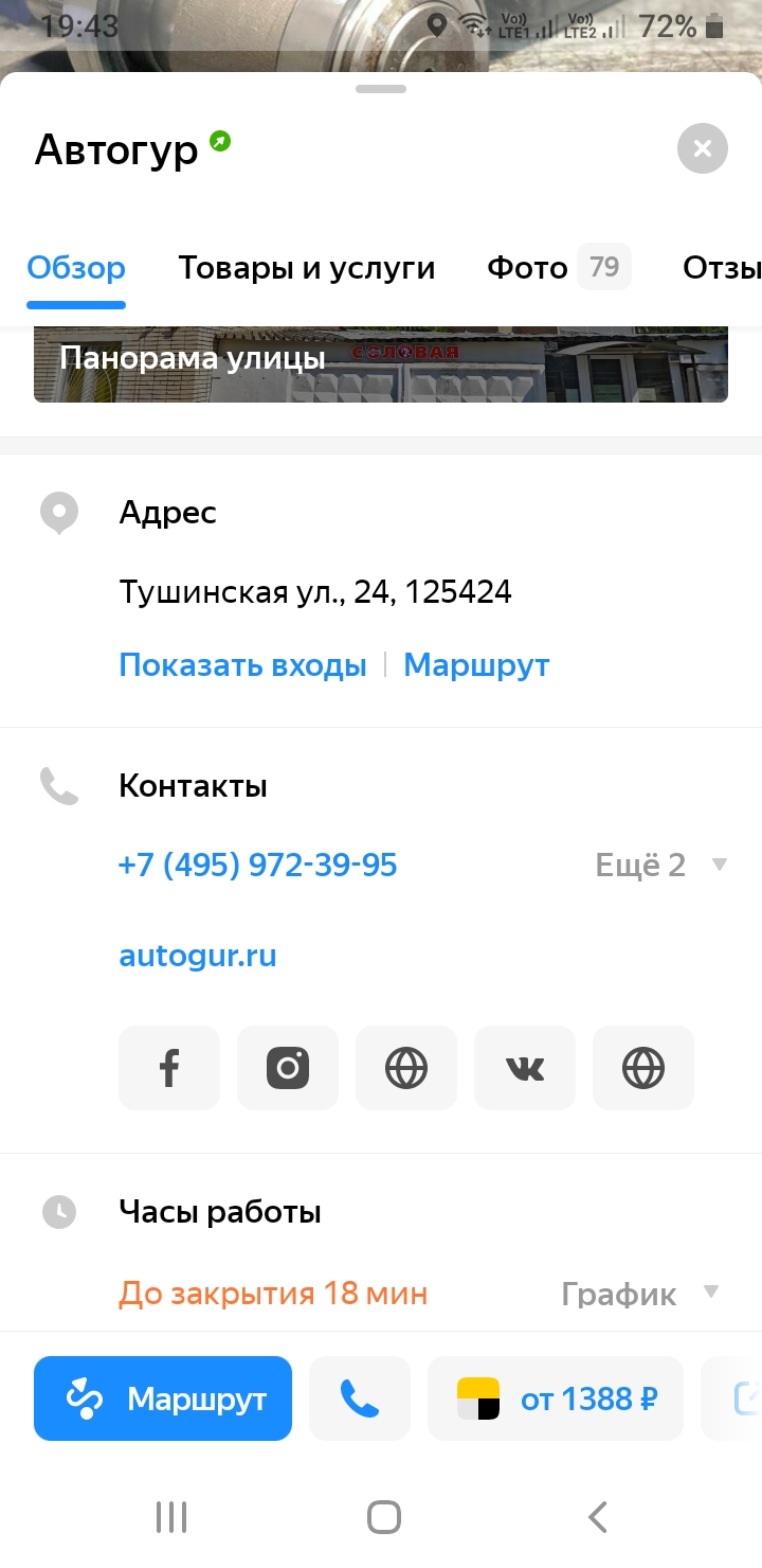

Deleted Account Всем привет. Спасайте!! Где рейку рулевую восстановить в мск?Я здесь в прошлом году делал. 10 тыс. Но подъёмника по нашу машину у них нет. Привозил снятый. Дня два делали. Пока не течет.
JPGScreenshot_20211227-194330_YandexMaps.jpg216 КБ

Л…КМК, если эти модные пружины на 1" длиннее и жестче, есть смысл бильты поставить в 1" лифта или 2" (смотреть по месту как поднимется морда. Я сам этим вопросом уже давно задаюсь, и пока не попробуешь переставляя это и матерясь, к истине не придешь. У меня бильты, просевшие пружины, лифт на бильтах на максимум, и машина почти на высоте стока, чуть выше, поставил проставки. лифт примерно 2.8 теперь (без проставок по идее 0.3 где-то). Вот хочу новые пружины, новые аморты типо бильтов, их сделать в СТОК для мягкости и проставки для лифта
Иван КМК, если эти модные пружины на 1" длиннее и жестче, есть смысл бильты поставить в 1" лифта или 2" (смотреть по месту как поднимется морда. …Благодарю за ответ.
На стоковых пружинах (зад с проставками) и бильтах ((Bilstein 5100) положение кузова у меня такое. По переду расстояние от земли до края арки сейчас 97см, сзади было 102см. Сейчас зад 107, сразу после установки пружин было 109. В движении стало прямо как хотел.
Заказал перед, жду.
Пружины с прогрессией от Vladsprings из СПБ. Сейчас у него, кстати, скидки. На пружины гарантия три года. Будем посмотреть.
Осталось кинуть в кузов 450 кг, понять как пружины присядут..

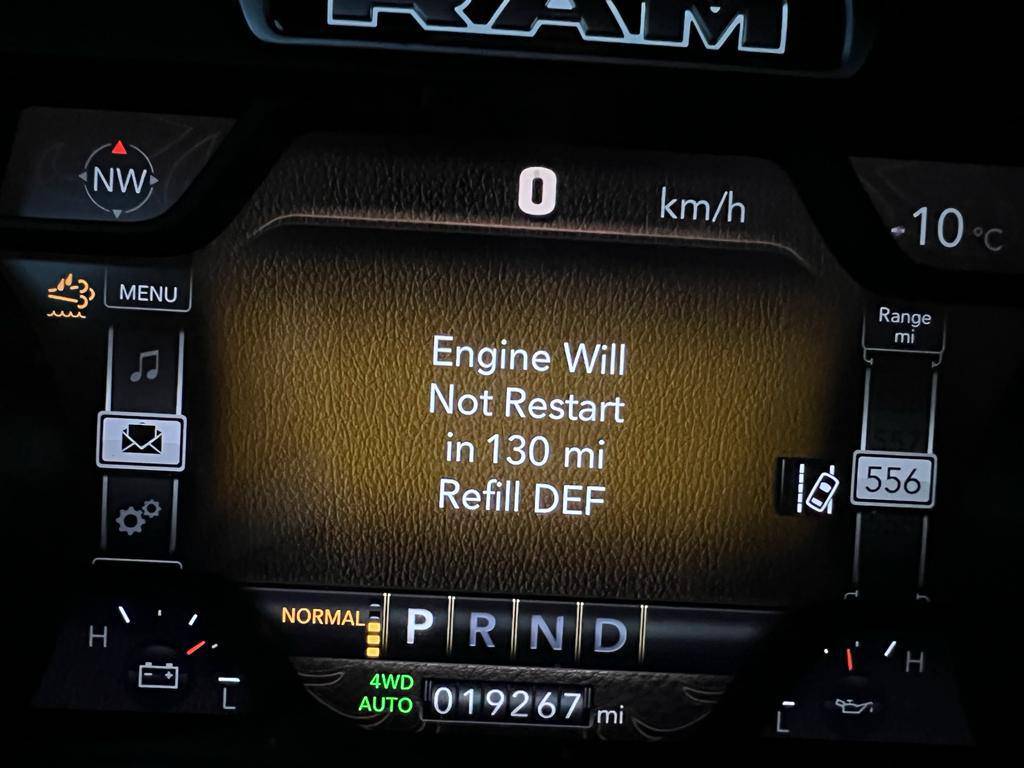

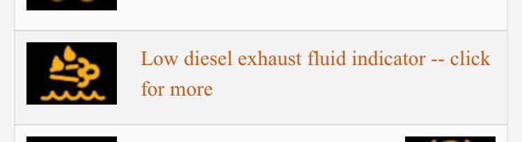

Два вопроса:
- правильно понимаю что пишет что двигательные запустится через 130 миль и надо заправить какой то DEF ( это мочевина?)
- что за значок слева вверху ?
Типо не делал прожиг или что-то подобное ?
Кто подскажет? 5 ген, дизель 20 г
Слева ошибка по мочевине.
Unk Два вопроса:
- что з…Я не спец, но тоже склоняюсь к прожигу.
А в баке adblue какой уровень?
Прожиг сама запускает, при определённых параметрах, обычно по трассе. Пробег ещё маленький.
И прожиг сажевого не имеет отношения к мочевине
Бак adblue 25литров, в среднем его хватает на 15-20т км. Вероятно не доливали и она ругается на это.
Больше на прожиг похоже. А не на уровень жижи. Если тачка тошнит по городу и сажевик забился, то будет ругаться часто
За 19т км пробега не верю
Посмотрим что хозяин скажет
За Рам не скажу, на рено и пежо бывает
И она пишет Def, а это мочевина
А, ну тогда да. Пишет что надо добавить..
Спасибо, передал хозяину.
Unk Два вопроса:
- что з…Черех 130 миль не запустится двигатель. Надо добавить мочевину. Ну и сделать прожиг на трассе.
Unk Два вопроса:
- что з…DEF просит добавить просто
