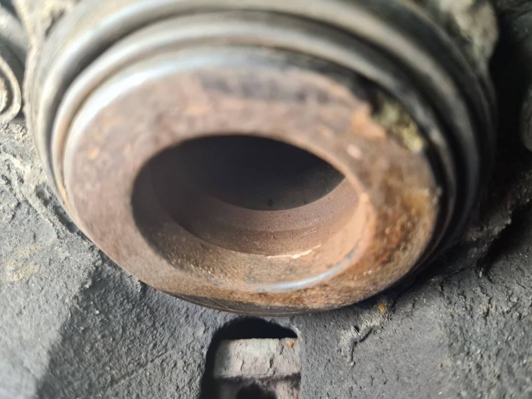

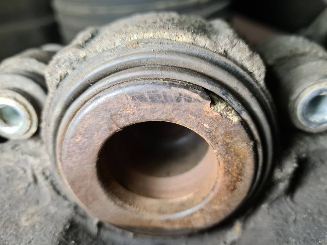

Задние поршня из текстолита чтоли? Меняю колодки, вдавливал поршень разводными пассатижами, а он откололся. Пошкрябал ножом, так он стачивается 🤦♂️
И передние то же
Есть ремкомплекты из метала
Да, меняй их, они не дорого стоят. Иначе твои будут колодки стачивать не ровно
Ссылка есть или номер?
Я бы купил оригинал не металический, они лучше по многим параметрам
Так и есть. Не думал что это из за поршней
Алексею @Karbotron чиркни или позвони
У них от старости плоскость уже не в параллели с диском и дальше по накатанной….
Так они же не ровно колодки стачивают
По каким параметрам они лучше?
Обычно поршня либо сталь либо алюминий, и они имеют свойство окисляться и прикипать в самом цилиндре. Пластик или прочий материал не имеет таких свойств. А по поводу изменения плоскости прилегание колодки, так это происходит и с железом.
Поэтому оригинал всё же лучше.
