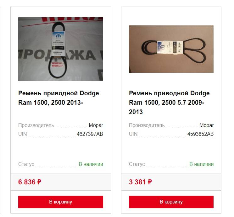

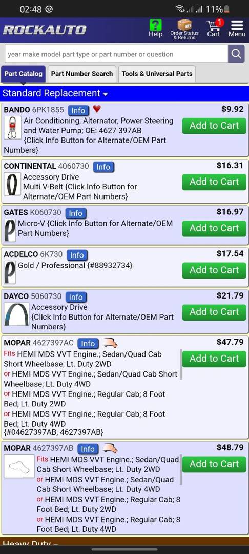

изменился видимо после 13 года, до этого одинаковые
ЕВ Евгений Вознесенский 29 декабря 2021, 20:03
С 13 идет электро рейка , соответствено нет шкива гур
я свой родной снимал и мерял) 1840и это он растянут был судя по натяжителю

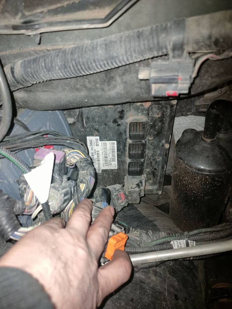

А дроссель перестал дурить? Тебе надо проводку похоже перебирать, все разъёмы чистить.
Ну так если уже лезть туда так лезть , дефектовку сделать и все поменять и забыть

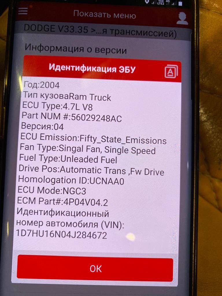

Nikolay Здравствуйте друзья. Есть кто прошивает рамы до 2004г
+79067979966 AGS tuning. Мне в 3ген отшивали электронно датчики вторых банок, вместо установки ненужного и лишнего девайса в виде обманок. Потом удаление катализатора с заменой его на пламягаситкюель и в путь
