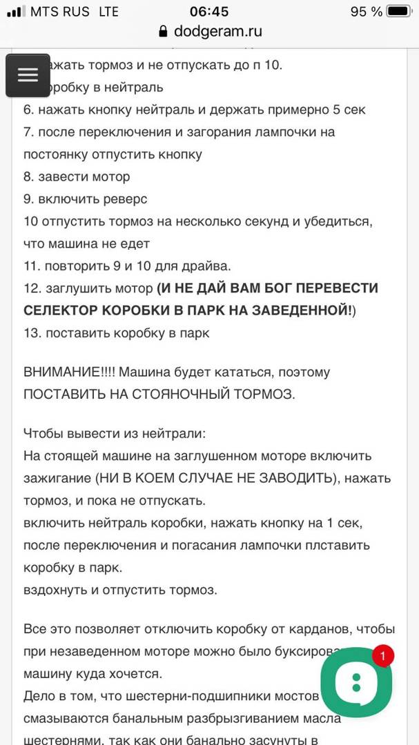

А что будет, если сделать как в п.12?
Переслано от Евгений Вознесенский
Я так сделал на 3ген
Проблема вызвана наличием позиции P в АКПП. При ее включении выходной вал АКПП блокируется храповым механизмом. Соответственно, для нормального и безопасного включения P выходной вал АКПП должен быть неподвижным.
При обычной эксплуатации неподвижность выходного вала АКПП обеспечивается колесным тормозом (рабочим или стояночным). Даже при включенной передаче можно остановить этот вал тормозом, а затем включить положение P (что обычно и происходит при остановке).
Но при нейтральном положении РК колесный тормоз больше не влияет на выходной вал АКПП, поскольку между ними отсутствует механическая связь (она разрывается в раздатке). Даже если машина неподвижна и удерживается тормозом, то при включенной передаче выходной вал АКПП будет вращаться. Если резко переключить АКПП в положение P, то вращающийся по инерции выходной вал может даже сломать храповой механизм фиксатора. Или, как минимум, вызовет неприятный хруст.
