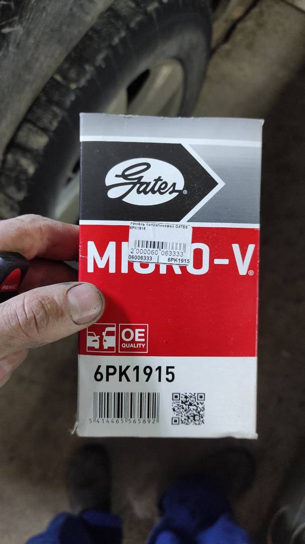

В общем. Если у вас вдруг заклинил компрессор кондиционера, в наличии его нет, а машина нужна сейчас, то можно смело снимать компрессор, покупать ремень длиной 1915мм на 6ручейков.

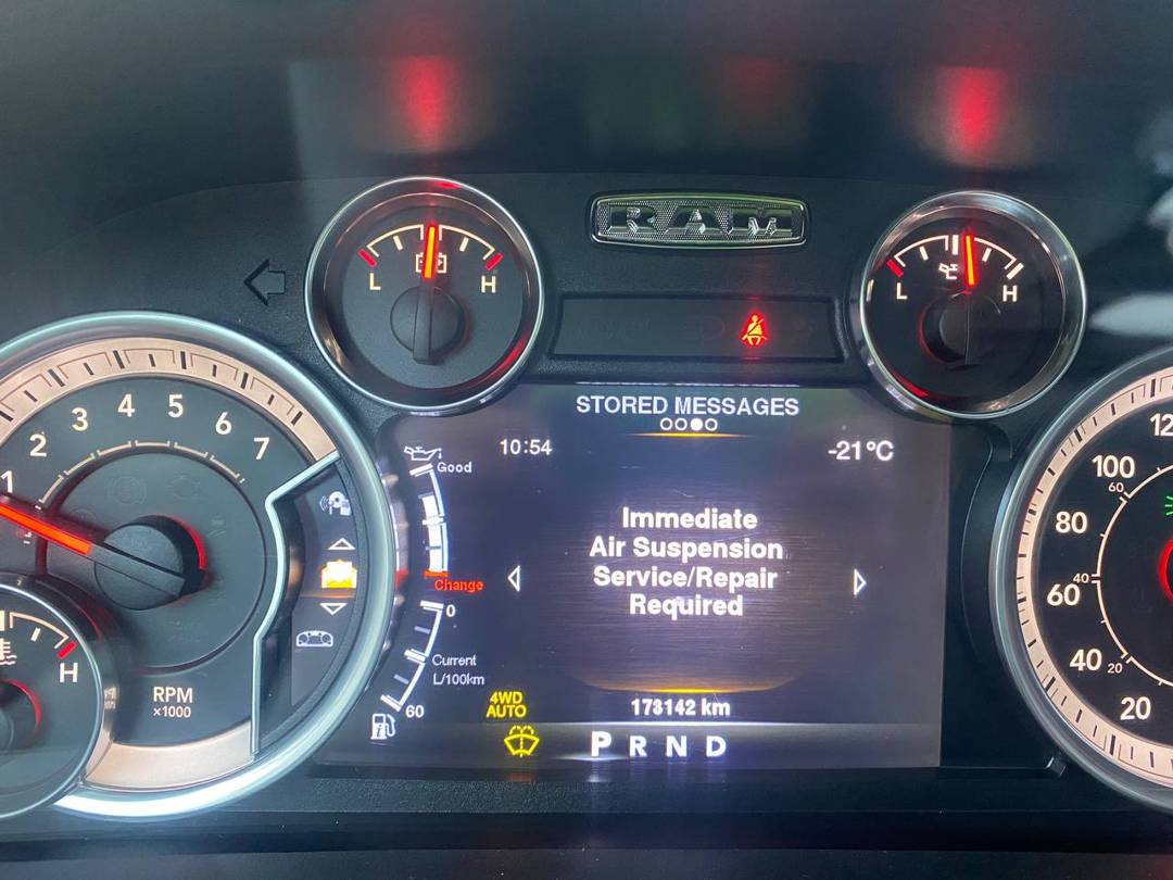

Добрый день, подвеска не упала, толко вылезло это сообщение, что делать?
Знакомая надпись😂
Едь на сервис
Да на улице -21, осушитель от Анатолича стоит)
У меня это привело к замене компрессора
Да на кнопку поднять/опустить не реагирует
Подключиться к подвеске через альфу, сбросить ошибки, погонять подвеску вверх/вниз. Жить дальше.
