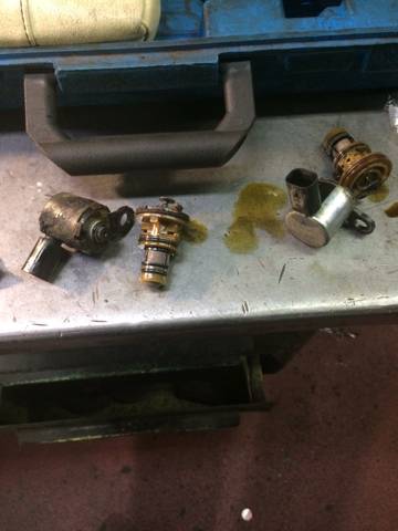

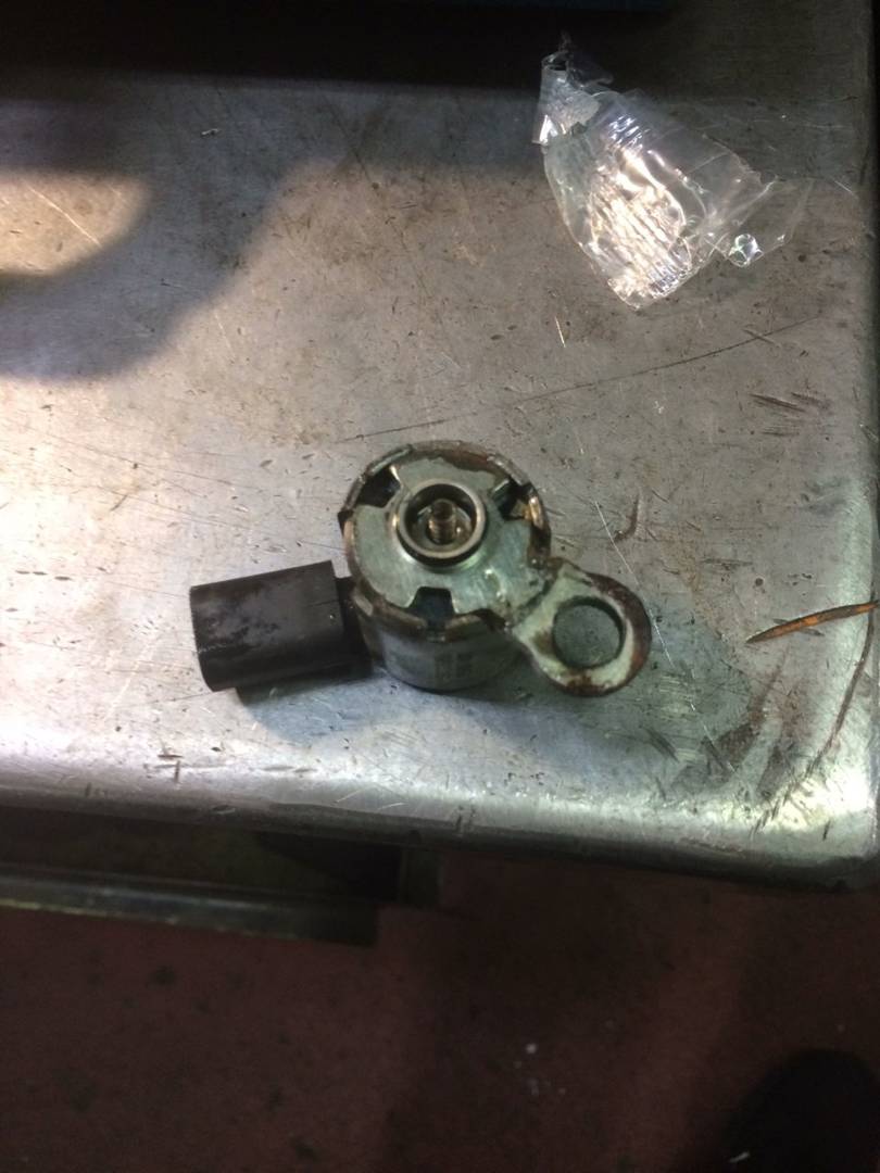

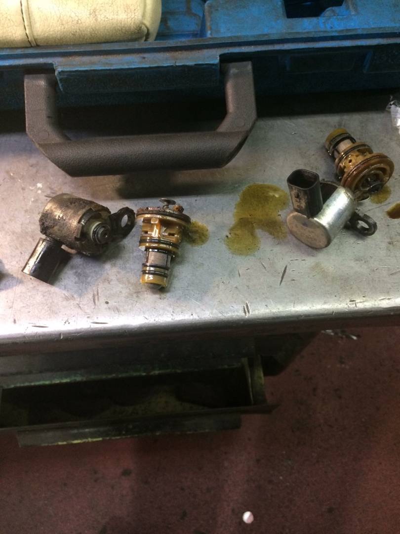

Да! Как раз 4 шт купил! Больше волнует стружка что в том видео говорится! Не стал тот магнит трогать уже два саленоида поменял
Ковыряю остальные два
Но по фото и не скажешь что с ними что то! Сетки ровные целые
Они редко выходят из строя. Просто грязь под ними часто.
Клапан муфты фазовращателя есть ?
Я ж чего полез менять! При отключении 4х цилиндров появляется характерный звук в виде треска как буд то сильно сечет глушак! При включённой кнопке таунхол когда мдс не работает то звука нету!
Поменял 7тыч назад
Обычно он виноват.
Не думаю брал оригинал
Я про его неисправность. Сетки на нем рвутся
Да когда менял порвано было 70% сетки
