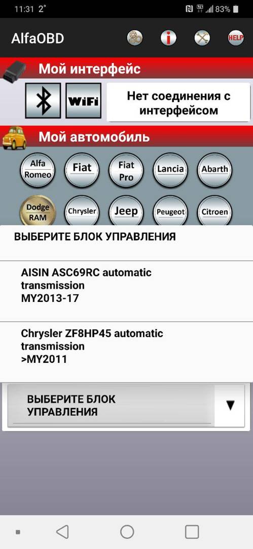

Господа, а че, альфа рфе коробки не читает?
У альфы для 4ген дореста очень скудно все
Я так понимаю, что альфа без сканера с переключателем hs+ms и zf не читает.
Ага, по этому я и рекомендовал вгейт он переключается и спокойно подключается даже к блокам в дверях.

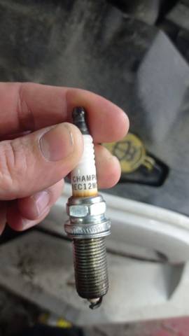

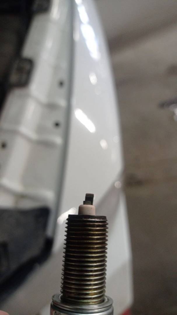

Сделали диагностика показала пропуски в 8 цилиндре
Это свечи которые поставили 11000км. Назад
Так понимаю свечи пробило?
Что это за свечи кто знает? Чемпион👍
Или катушку пробило, или может форсунка умирает

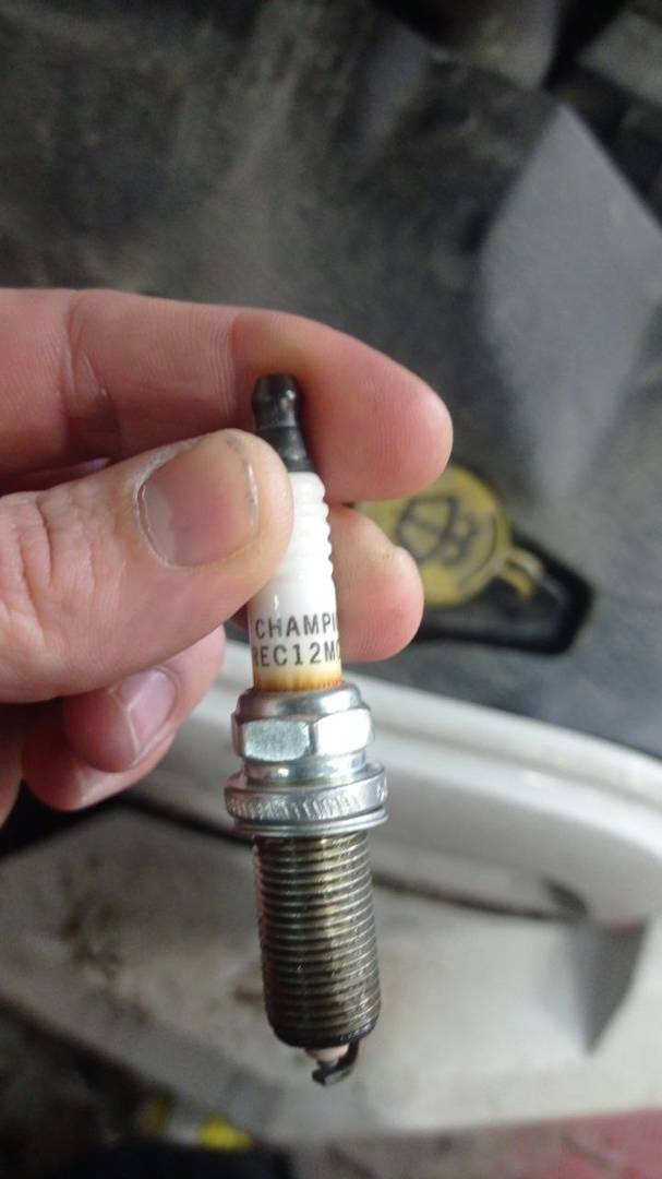

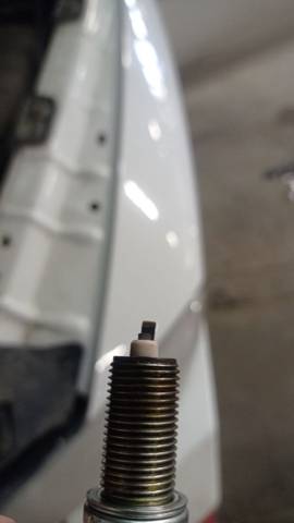

А это вторая свеча с 8-го цилиндра, кривая вся и тоже пробитая
Vgate ом через альфу и читаю
МС+ успешно читает блоки MC
Подскажите какие лучше свечи поставить?
Вопрос в том, что в альфе впринципе нету в списке рфе
Не у доджа, не у джипа...хотя они ставились на тот же wk
На доресте мозги кпп и двс в 1 блоке
О....спасибо
