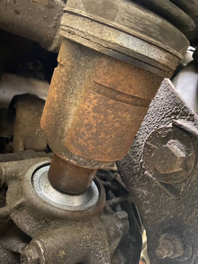

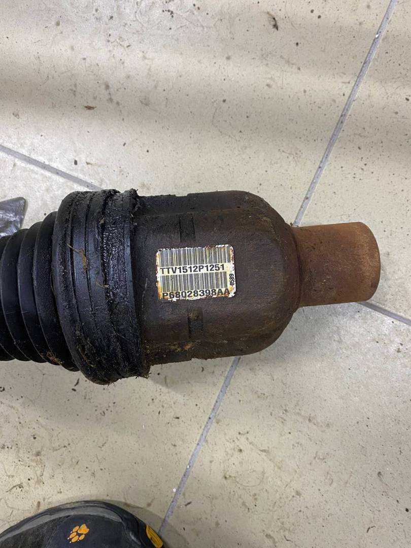

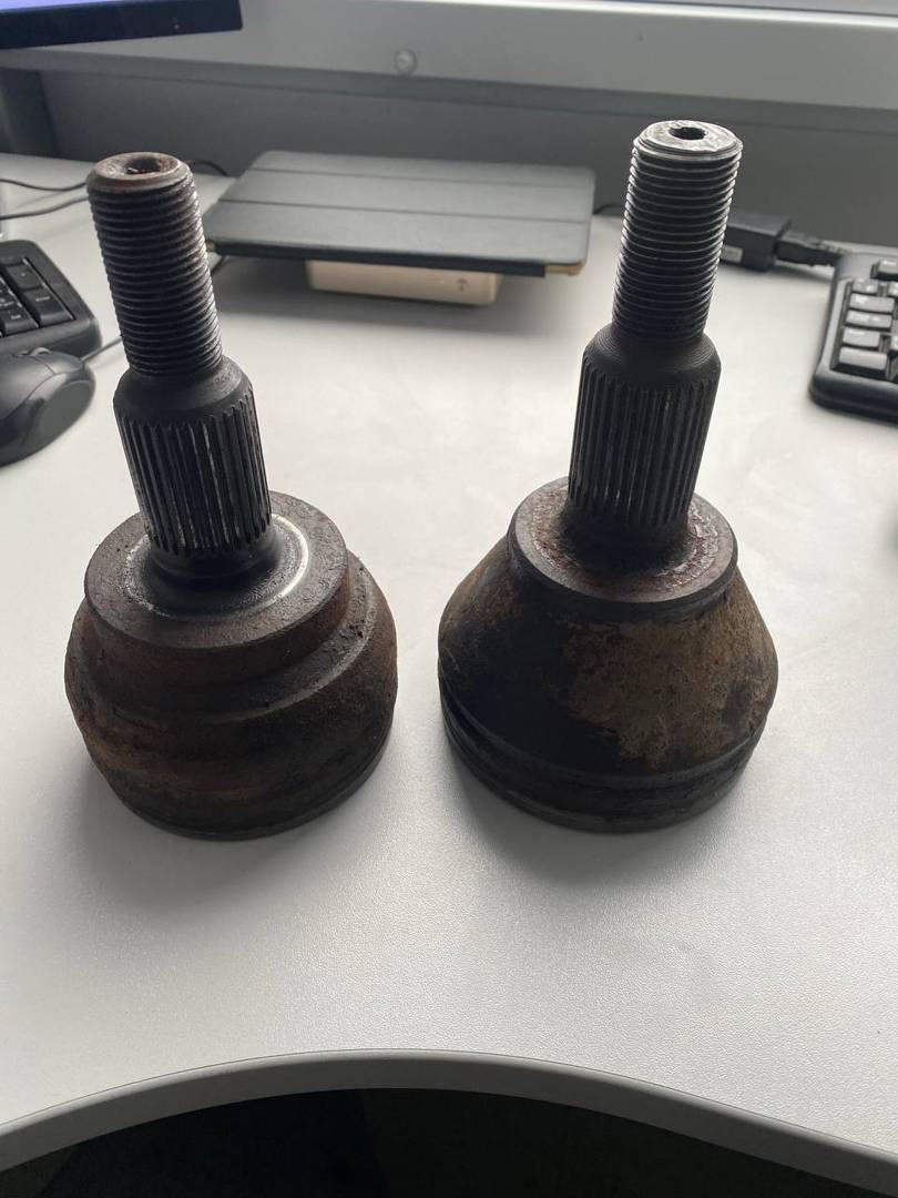

Доброго дня всем. Я думаю я не первый ) но так и не нагуглил ничего поисковиком, многие страницы с форума недоступны. Ситуация следующая, есть ram 1500 2012 год. На днях рассыпался внешний шрус, есть старые на вид живые привода от него же(старый владелец отдал горку запчастей с машиной) Естественно я решил обойтись Малой кровью, снял с привода рассыпавшееся, и решил махнуть со старого привода только внешний шрус. Но оказалось он больше в размере и кол-во шлицов под привод 36, а на том что рассыпался 35. Ну думаю заменю целиком привод, так и тут несовпадение по шлицам. Старый владелец утверждает, что привода отдал снятые с этой машины. Как-то не вяжется все это, ну и теперь вопрос - что икать? Не покупать же все подряд на примерку )

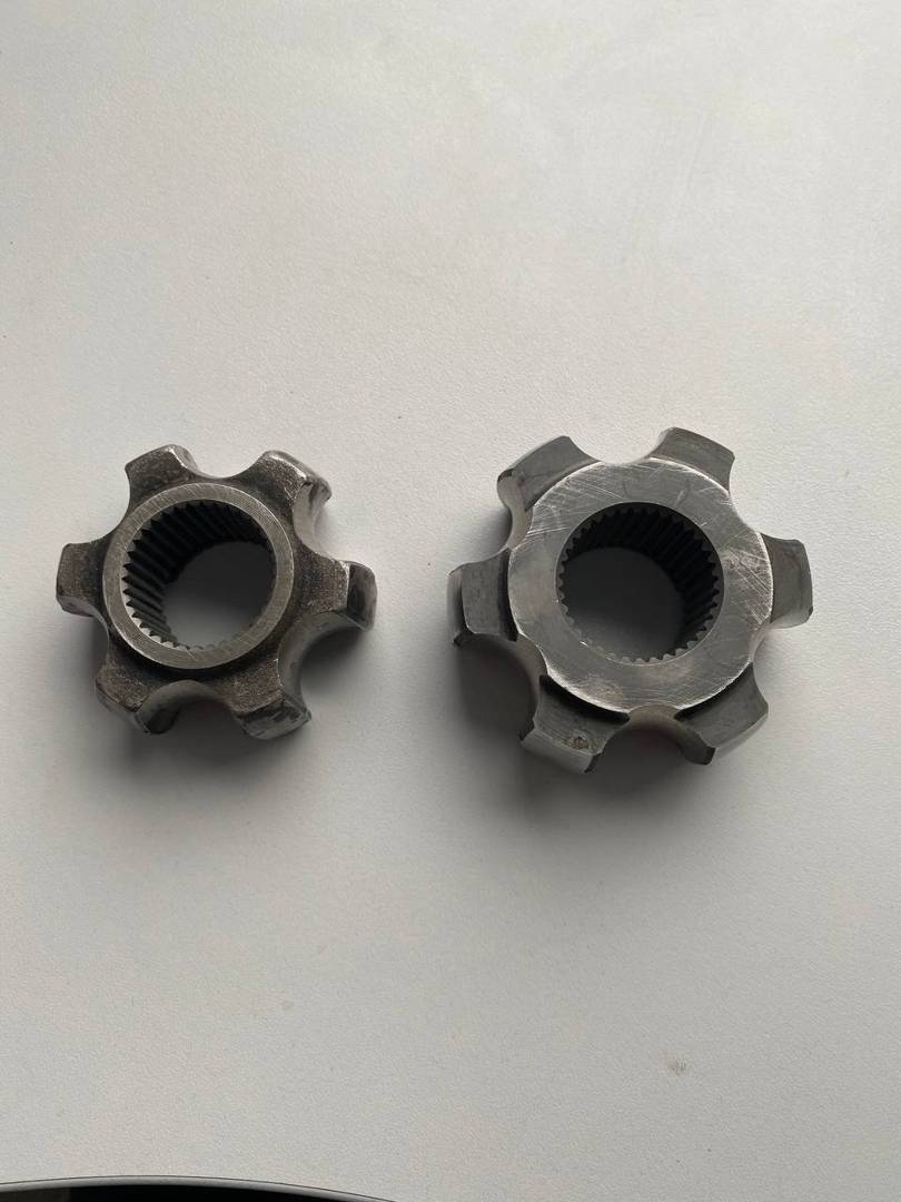

Есть ШРУС в запасе немного бу, 4ген, могу посчитать шлицы, у тебя как вариант отдали родные привода а поставили неоригинал полуоси в сборе, я встречал полуоси неоригинальные они совсем не похожи на оригинал, но наружные шлицы под ступицу и внутренний на полуось редуктора должны подходить, но собрать из двух полуосей одну не получится, внутренние шлицы сепаратора у шрусов разные

Справа из запаса который не подходит. Слева который рассыпался

Т.е. не оригинал привод в сборе. Это я тоже предположил уже, но у меня и внутренняя по шлицам не подходит на вал из редуктора

И если поискать привода и шрусы поиском, то по картинкам они тоже разные. Одни поменьше, другие побольше
