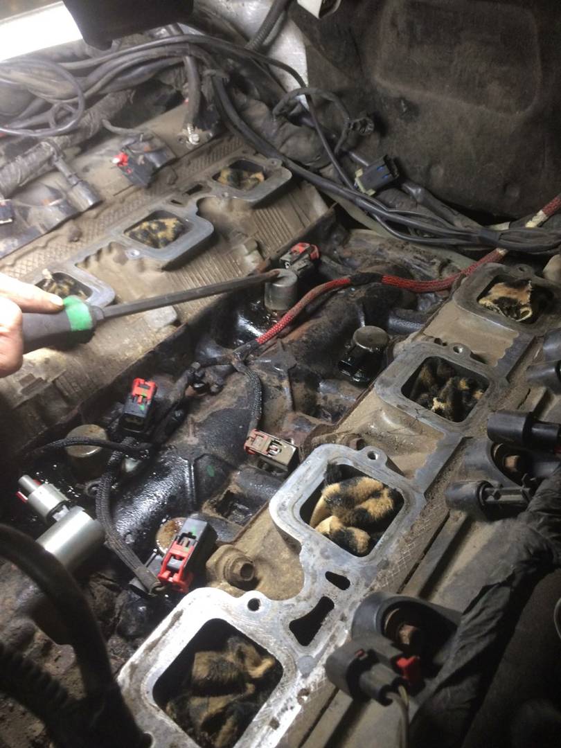

Всем привет! Полез менять саленоиды мдс ! Что то ну никак вытянуть не могу . Как их правильно вытаскивать
Подскажите пож
