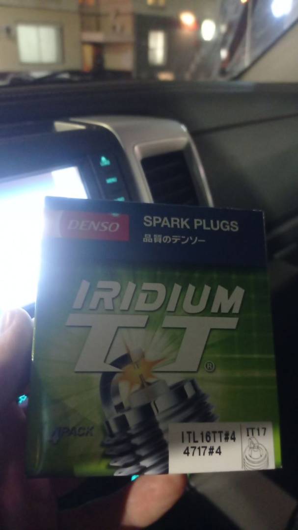

Кстати по моей вчерашней проблеме, на диагностике ошибку считали как пропуски в восьмом цилиндре, поменяли катушку с 8 цилиндра на 7 с 7 на 8 соответственно, сегодня с утра опять загорелся чек получилось самому диагностировать, теперь пишет ошибку пропуски в седьмом, соответственно приехала катушка, встаёт вопрос менять одну катушку или покупать комплект новых, оригинал не вижу смысла ставить, есть NGK по 2200 за штуку что скажете кто знает?
Свечи новые купил denso иридиевые, обошлись не совсем бюджетно 14к
Это ещё цену на их замену не озвучили)
Это слава богу бесплатно😉
