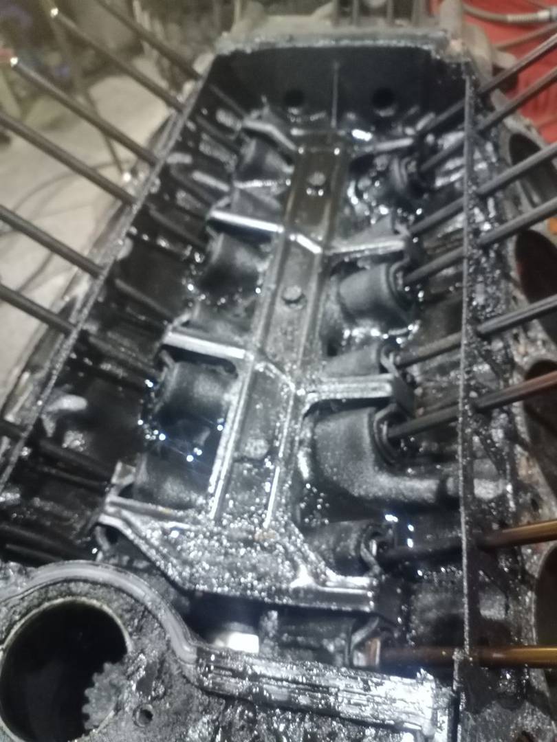

Алексей Колдашов Рэм Вложение
Он на мазуте что-ли ездил😂
Была у меня газель многострадальная 1996г выпуска с 402 мотором карбюратором, и гбо было 2 поколения, и ездил он на лукойле дрянном и мотор отхаживал 60-70ткм и я не видел такого на поршнях ни разу, а мотор перебирал 15раз примерно

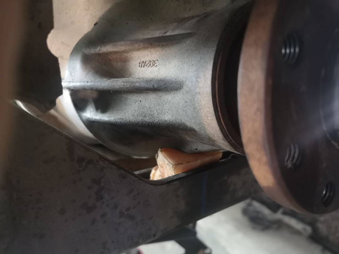

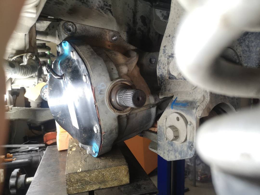

Здравствуйте! Вопрос про центровку и допустимые смещения переднего редуктора при замене нового образца (после 2010 года) на старый.
Имеем: лифт 6'' на ram 1500; Родная траверса отрезана, вместо неё новая от лифт-комплекта; старый редуктор, корпус которого существенно больше в нижней части из-за отличий по расположению оси вращения пиньона.
Задача: расположить руктор так, чтобы он снизу не касался траверсы, спереди не касался рулевой рейки, а оси вращения приводов имели минимальное смещение наверх, что неизбежно. Собственно вопросы: какие допуски смещения оси приводов? Как сильно смещается редуктор при тряске? Висит то он на подушках и двигателе. Фото прилагаю.

АР Александр Рэм Нижний Новгород 25 ноября 2021, 08:35
От лифта комплекта только траверса и всё? Остальное сток?
OV Oleg Vitioretz 25 ноября 2021, 08:36
Кронштейны для родного редуктора. Проставка для рычагов к подрамнику.

АР Александр Рэм Нижний Новгород 25 ноября 2021, 08:39
Замена верхнего рычага ничего не даст - подвеска будет работать не правильно. Но тут ты сам себе хозяин..

А вообще никаких проблем с выставлением редуктора нет - ты его опускаешь тупо вниз на сколько хочешь. Угол наклона лучше не менять, погугли как работают карданы и какие углы должны быть при установке моста относительно хвостовика коробки - они должны быть параллельны!
Траверса от лифт комплекта уже с новой точкой крепления нижнего рычага, соответственно положение нижнего рычага точно такое же как на стоке , почему ничего придумывать не надо - просто делаешь зазор между корпусом редуктора и траверсой точно такой же как на стоке.
Всё

единственное Кардан может выскакивать, а так мелочи всё !Александр выше всё написал!

Тогда сформулируй правильно вопрос что именно меняешь. Если машина была собрана и надо поменять редуктор, то ты просто его меняешь. Если редуктор надо поменять с до 11 года на после 11 года, то там тупо уши другие - это просто слесарка.
Если твоя задача доделать этот конструктор, то я бы отказался - потому что это неправильный колхоз, и тебе потом нести гарантию за работу.
АР Александр Рэм Нижний Новгород 25 ноября 2021, 08:49
Удлинитель переднего кардана делать обязательно, там ещё надо смещать крепление пыльника гранаты кардана
