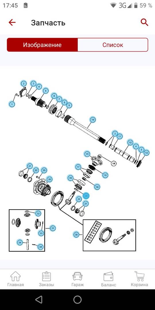

ВП Владимир Подножка АМР 24 ноября 2021, 17:47
Скажите какие подшипники надо заказать чтобы убрать люфт слева передний редуктор
ВП Владимир Подножка АМР 24 ноября 2021, 18:05
У меня передний редуктор крайслер, задний мост ZF
ВП Владимир Подножка АМР 24 ноября 2021, 18:09
Уже выяснял этот вопрос по вину и по внешним отличиям, у меня перед крайслер, зад ZF

ВП Владимир Подножка АМР 24 ноября 2021, 21:10
Есть у кого такой подшипник? Какие у него размеры? Может есть артикул не мопар
ВП Владимир Подножка АМР 24 ноября 2021, 21:11
Например есть тимкен B2212 вроде как по описанию это он
