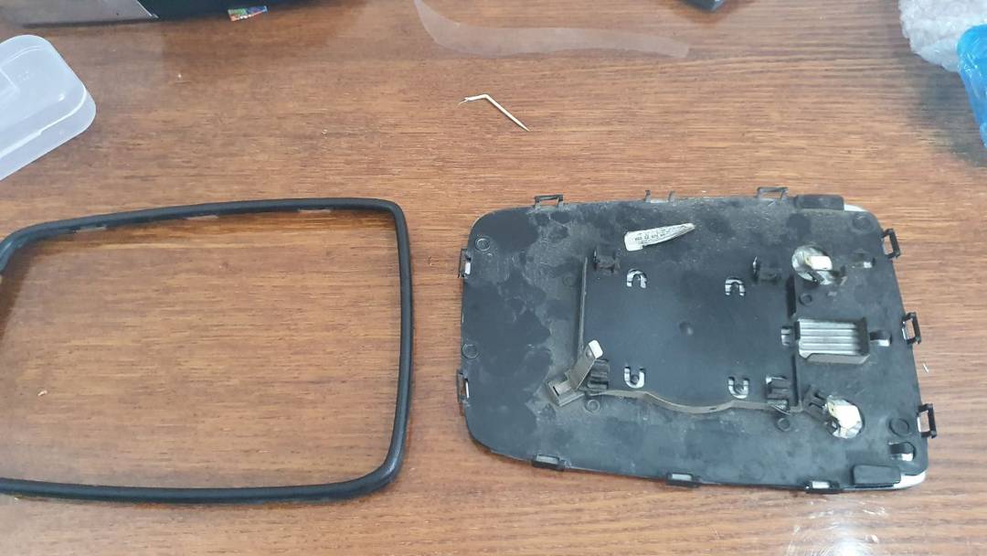

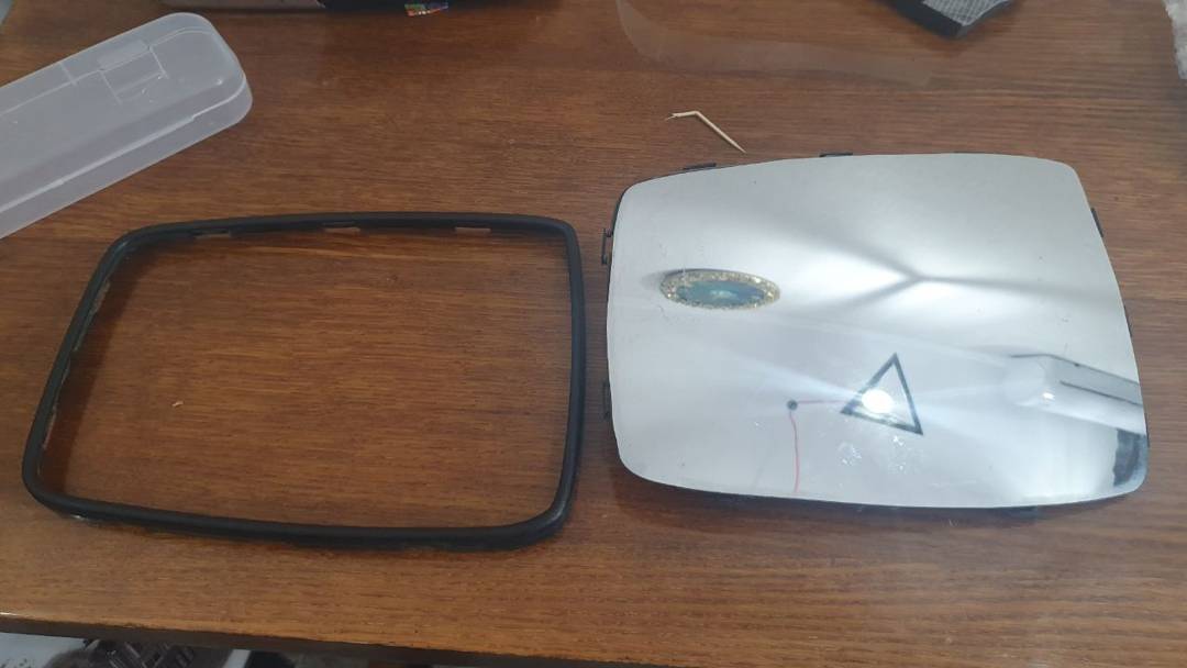

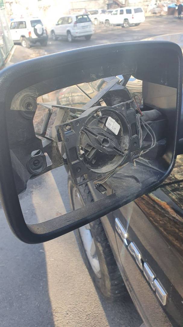

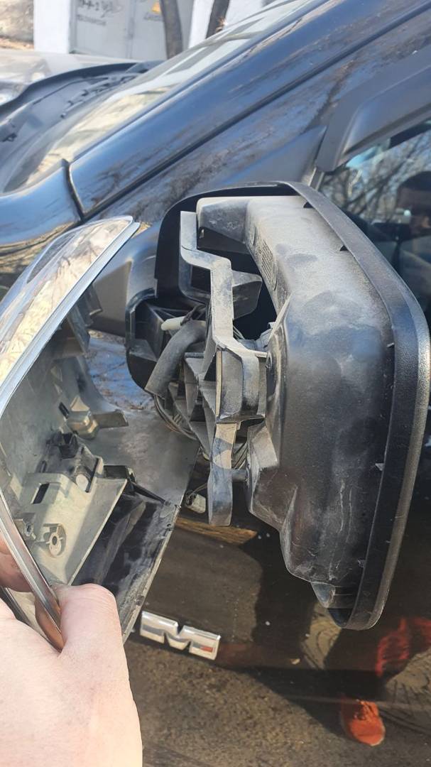

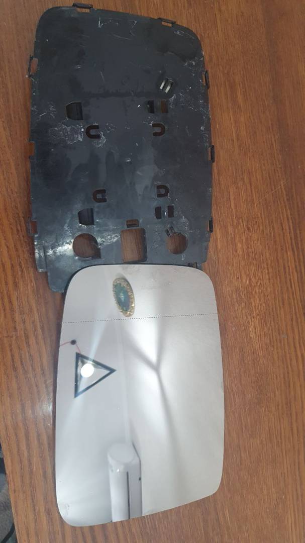

Установка аля китай поворотник и сферические зеркала
А с завода было две накладки спереди(верх и низ, где поворотник)?у меня просто цельная, а так тоже хотел
Вытащить стекло не так и сложно
совсем они что-то бледные... но цена доставляет:)
Может так видео, но в живую вроде ярче
в отзывах на алишке пишут, что допиливать приходится. Есть такое?
Оригинал стекло снял 1 мин, ваще легко
Нет , встало все идеально
збс. а как зеркала? удобнее?
По всем размерм и все защелкнулось , и горит от начало до конца дорожка
Ссылку на фары с зеркалом скиньте
Пока незнаю, ставлю 2 зеркало и в город там поделюсь впечатлением

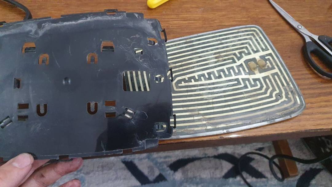

У меня в местах крепления контактов видимо окисляется и перестает греть элемент. Подклеил токопроводящим клеем, вроде работает
