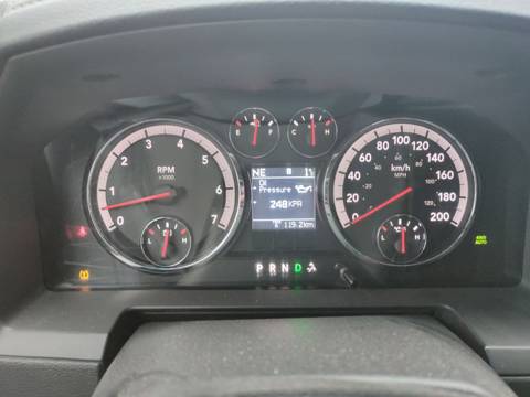

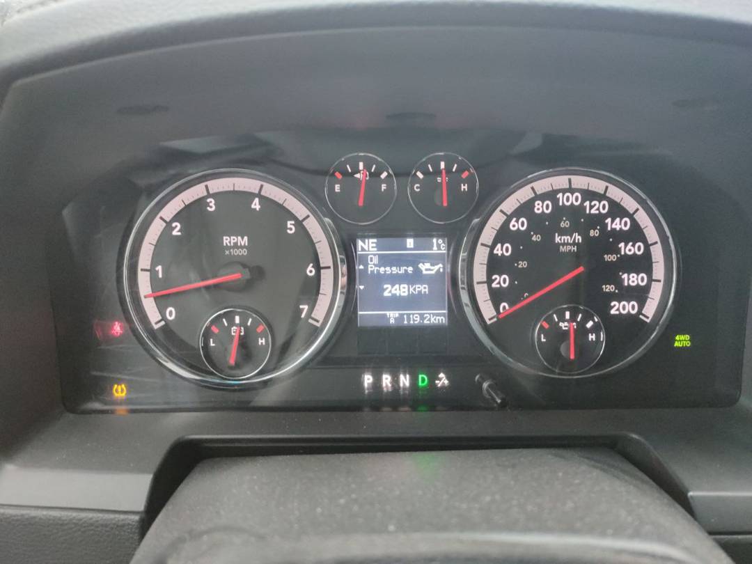

Друзья, посоветуйте obd сканер для Рэма
И может кто-то покупал датчики давления, что бы подтягивались к штатной системе?
Спасибо
Проводку проверь
Разъём на баке и в водительской арке за подкрылком
За подкрылком там что за разъем?
Вся проводка задней части
393,18 руб. 26%СКИДКА | Датчик давления в шинах DODGE CHRYSLER, 433 МГц, 4 шт.
https://a.aliexpress.com/_A5DZjv
Здоровый разъём на 20+ пинов
Работает 100%. До этого комплект купил — на выброс
Яволь. Спасибо
Спасибо
Так 2 варианта написали...14x 1.5 и 9/16 18
