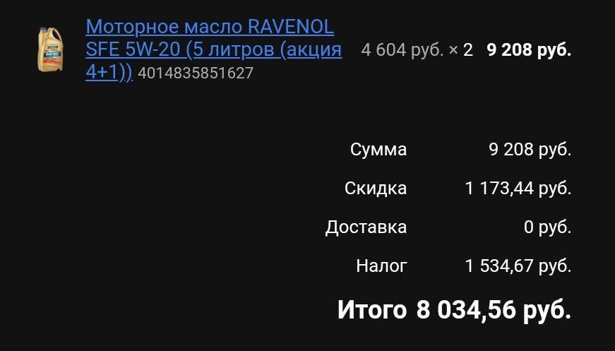

Дорогое?
Сейчас найду, по чем брал
5 тыщ за 5литров
Ravenol 5w-20 sfe
Переслано от @alegus
Это ты по акции брал :)
8 тыщ за 10 литров
Конечно!

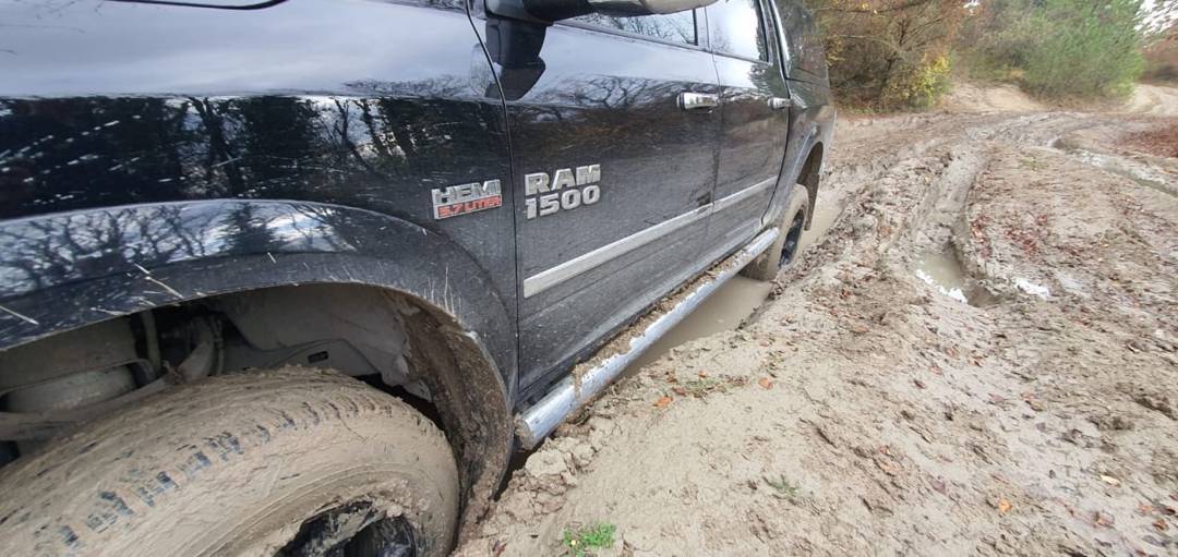

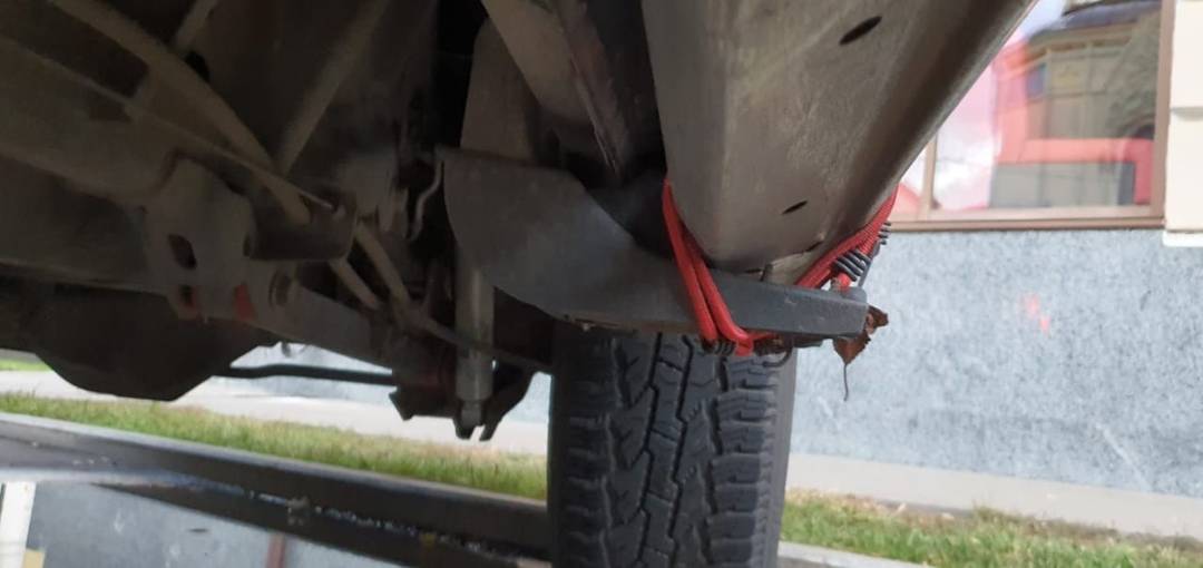

в jeep-usa умеют ремонтировать, недорого вроде. В пятницу со своим свёрнутым полностью с одного крепления поеду.

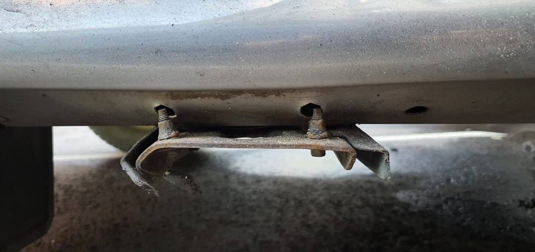

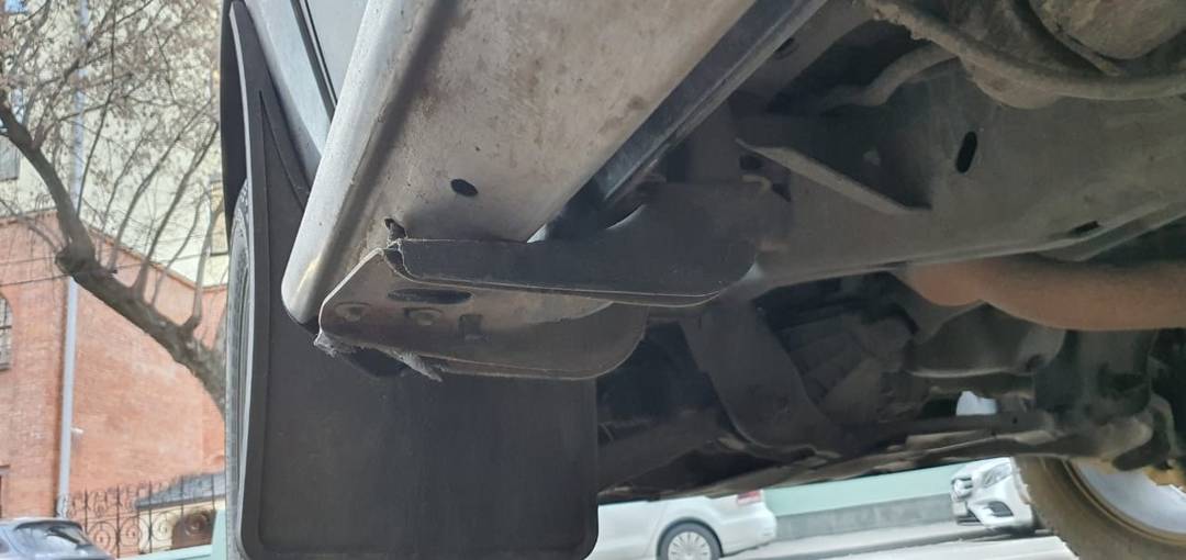

Если порог крепится за резьбовые заклёпки к порогу, то лучше заменить крепление на болты с пластиной. До меня этими заклёпками все дырки в пороге разворотили и порог шатался.
Заклёпки это или болты?)
Есть большой соблазн снять их вообще с концами... Мне с 189 см норм залезать на normal уровне подвески. Сын справится, а кроме нас редко кто-то ездит)
Разжимные заклёпки. Снимутся скорее всего вместе с куском внутреннего порога
Максимально ууу. убогое изобретение

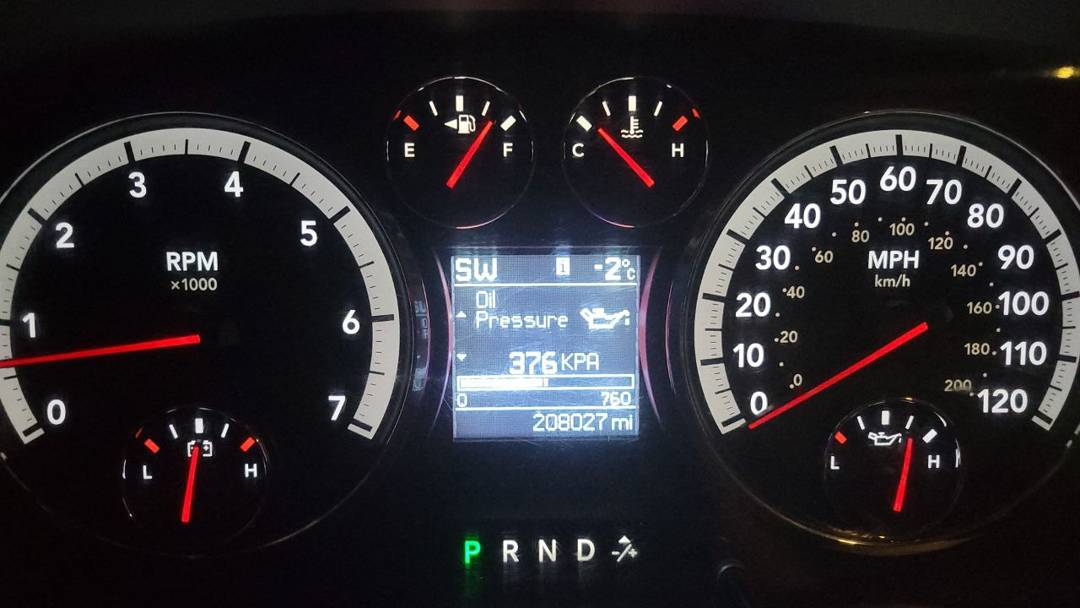

Ну что манн ставил?
Ага, сейчас стоит
На горячую держит 170-180 кра
и как? так же как и на мо-339 график проседания давления? или не заморачивался?
Я не ездил на мопаре
че так ма?
Наблюдаю пока.
На холодную 380)
а на 339 как было?э
тьфу ты у тебя дорест
На 339 на холодную не видел таких показателей. Вроде не больше 220
И что? Не люди теперь на дорестах?)
на 339 у меня 410 на холодную.
на дорест 899 рекомендация как основной и 339 как возможная замена, а вот на 14+ уже только 339 по базе идет.
Да, его тоже взял. Чуть позже заменю для сравнения
899 сильно больше по размерам, чем Манн 7030
А вот
Теперь видно как сток пороги крепятся
