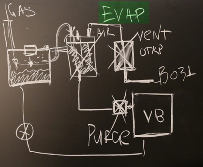

У кого были ошибки по evap — это как-то отражалось на запуске мотора на холодную? Второй день стартер крутит секунд 5 до запуска движка

На 3 ген у меня был плохой старт из-за этого. Поищи тут поиском, рассказывал принцип работы
Замена соленоида, если вкратце

Evap к подаче топлива не имеет отношения. ИМХО. Обратки у тебя нет. Если долго заводится мотор, косяк где-то в другом месте.

Оказалось что там датчик который дает сигнал в топливную систему и влияет на смесь нехило?
Я не разбирал, поменял эту 'канистру' целиком, но по другой причине.

Cистема состоит из канистры с активированным углем (evap), клапана вентиляции (vent valve solenoid), клапана продувки (purge valve solenoid), датчика давления в баке (fuel tunk pressure sensor) и трубопроводов которые всё это соединяют.
При заправке автомобиля воздух из бака проходит через канистру с углем, в котором и задерживаются содержащиеся в нем пары бензина, после чего выходит в атмосферу через вентиляционный клапан. Нормальным состоянием для этого клапана является открытое, именно с этим и связано требование глушить машину на заправке, т.к. при заведенном моторе на клапан подается напряжение и он закрывается.
Пары бензина при этом накапливаются и хранятся в канистре с углем, которую необходимо очищать, иначе пары в итоге превратятся в жидкость. Для этого в системе существует еще и клапан продувки, а также датчик давления в баке. Блок управления PCM (Powertrain Control Module) на основании показаний датчика давления, а также других параметров работы системы evap и двигателя, дает команду на продувку канистры от паров бензина, а также либо вентилирует бак если давление стало отрицательным, либо продувает если давление положительное.
Соответственно, если соленойд мертв, то ничего из этого не работает.

Это только для 4 ген/ 5.7 актуально?
3-4 ген бензин, на 5 ген 90% то же самое, может чего-то добавили
Раз в году открывайте защитный кожух и бьёте интенсивно но в меру резиновым молотком по канистре с активированным углём после этого она служит ещё год.
