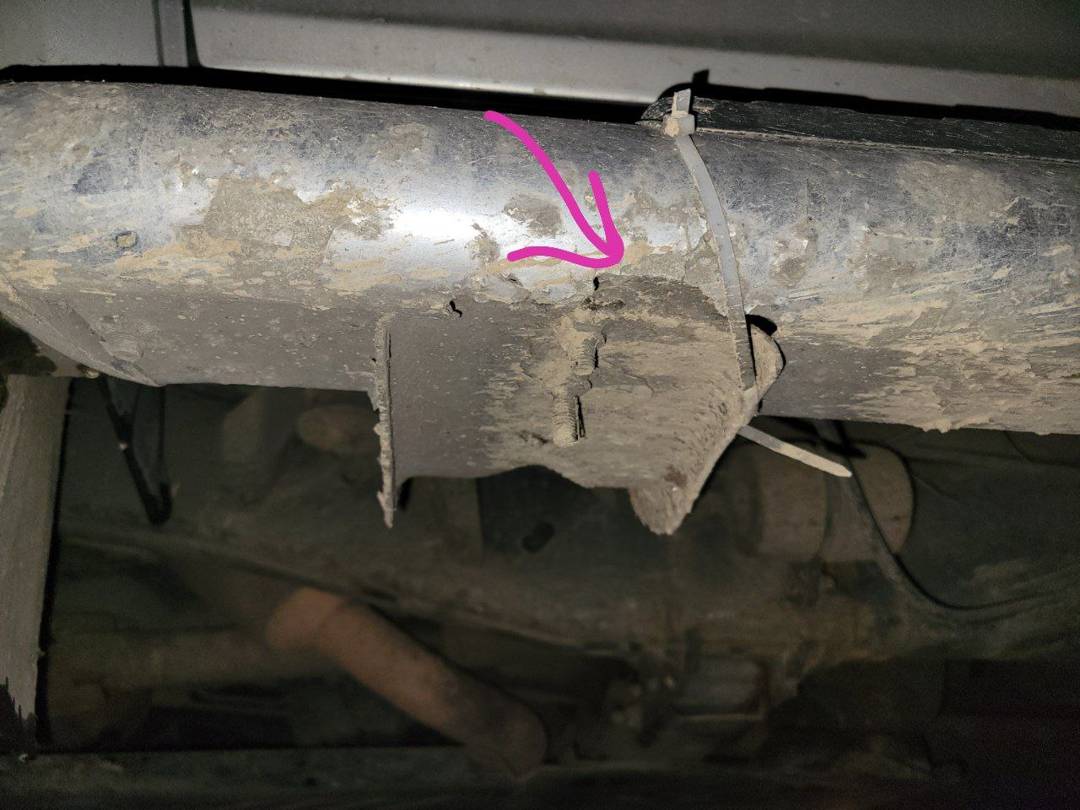

Ну зато раме норм, а погнуло чуть крепления порога
Пригать сколько хотеш не 200 кг не 300 а фиг знает сколько, а при ударе сложиться, дабы сами мягкие
И если этими подножками не долбить об все что не попадя, то ничего креплениям не будет

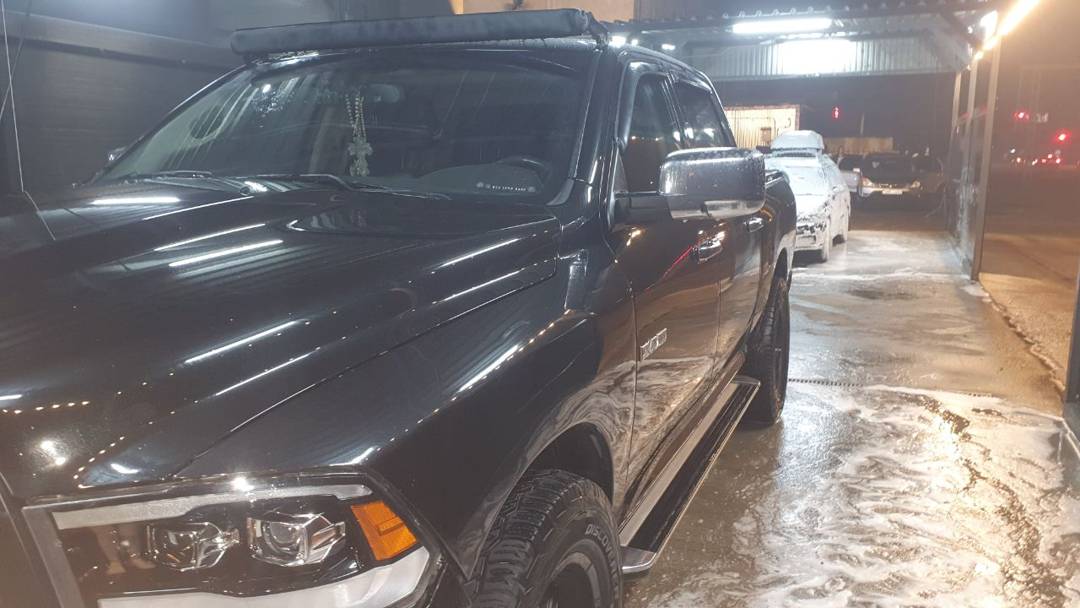

Агафонов Иван Николаевич RDRC Я буду скдадные AMP ставить в след году
Юзал у знакомого такие подножки. очень бесит ждать когда открываешь дверь а она задержкой открывается сидишь как дурак ждёшь пока подножка выкатится. Плюс если куда-нибудь съезжаешь с асфальта малейшей зацеп за эту подножку и собственно хана механизму.
DW Расшатывается металл в пороге. Крошится краска. Думал может быть есть какие-то пластины которые увеличивают площадь соприкосновения
Я проложил между кронштейном и порогом паронит. Резьбовые заклёпки высверлил и сделал болты с пластиной изнутри — и площадь больше, чем просто болт с шайбой и держится в разы лучше. Внутрь порогов купил растстоп в баллонах, но пока не заливал.

DW Юзал у знакомого такие подножки. очень бесит ждать когда открываешь дверь а она задержкой открывается сидишь как дурак ждёшь пока подножка в…
Совсем не так - подножка выезжает очень быстро. При выезде с асфальта никакие зацепы не вредят подножкам, они за порогами кабины.
Тебе просто это не нужно, вот и ищешь причины ….
Иван мне скоро их удалять, их высверлить реально или пополам сжать? мастер который их настоятельно рекомендовал оказался мастером по рукожопию
Если болт выкрутится - можно попробовать сжать, иначе резать, сверлить и через бОльшие отверстия остатки доставать
Александр Рэм Нижний Новгород Совсем не так - подножка выезжает очень быстро. При выезде с асфальта никакие зацепы не вредят подножкам, они за порогами кабины. Тебе прост…
Я себе покупал новый комплект амп потом продал когда попробовал как они работают на другой машине
