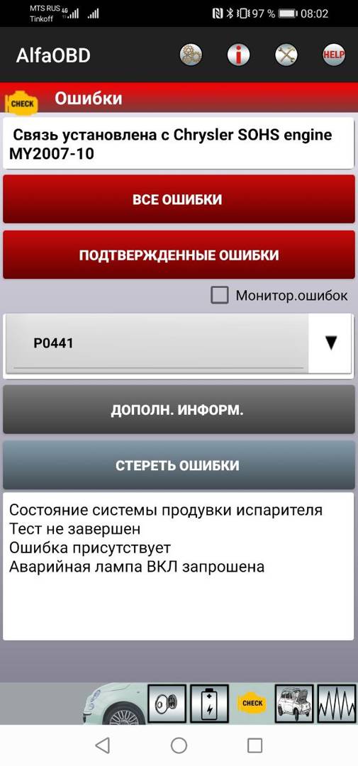

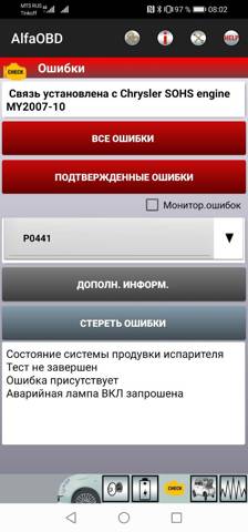

P0441-Некорректный расход воздуха через клапан продувки адсорбера
ВП Владимир Подножка АМР 13 ноября 2021, 09:04
А другие ошибки есть или периодический появляются связанные с адсорбером?
ВП Владимир Подножка АМР 13 ноября 2021, 09:07
Если в общем, то где то есть трещина на шланге, какая модификация?

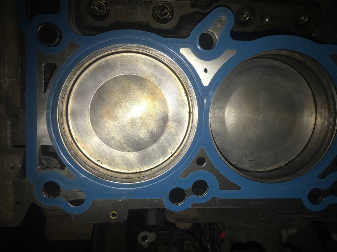

Специалисты,подскажите - это нормально,что диаметр новой прокладки больше диаметра поршня где-то на 2мм?

Rattlesnake Других нету, но бензин заправить очень сложно - постоянно отбивает пистолет
На прошлой неделе снимал бак, на нем евап канистра, по нашему абсорбер, вот его распилил уголь высыпал, тот уголь который ближе к краям был он закоксовался, его выбил, все по новой собрал на герметик и так как там пружина в середине стоит, чтобы не расперло на четыре болта скрутил, все собрал - бак до полного без отстрелов, но сука малую утечку опять считывает. А до этого 20 литров минут 10 мог заливать

DW То есть канистра пустая осталась?
Думаю что если оставить её пустой, то система не будет полноценно работать - уголь по-любому создаёт некое давление.
Хотя тут надо пробовать.
У Макса в Белорусии этих б/у канистр очень много кстати, и стоимость их не велика. Может проще поменять чем клеить, просто некий клей-герметик-и-прочее с данным пластиком не очень дружат и рано или поздно этот шов может тупо лопнуть и система опять выйдет в ошибку

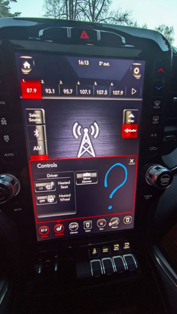

Приветствую всех !С недавних пор стал счастливым обладателем Рема 19 г.в ,но уже столкнулся с небольшой проблемой ,а именно : Машина стояла во дворе долгое время ,в результате чего сдох Акум .Прикурил завел ,вылетела ошибка полного привода .Дал поработать ,заглушил ,завел ,ошибка пропала.НО теперь я заметил ,что у меня исчезли ряд функций во вкладке Controls ,а именно ,исчезла кнопка управления порогами (закрыть ,открыть ),значек включения камеры заднего вида ,подогрев пассажирского сидения и возможно ,что то ещё...Как это вернуть на место ?Хелп
Ппиелазил уже все настройки ,нигде не могу найти ,как исправить
Zalimhan Приветствую всех !С недавних пор стал счастливым обладателем Рема 19 г.в ,но уже столкнулся с небольшой проблемой ,а именно : Машина стояла …
У меня была подобная ситуация - снимал акум для зарядки и после часть функций. Надо дать ему поработать минут 30-40 и все должно появиться. У меня так и произошло.
