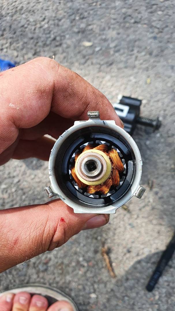

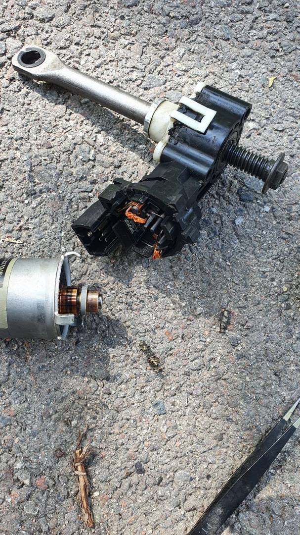

В шоке от американцев

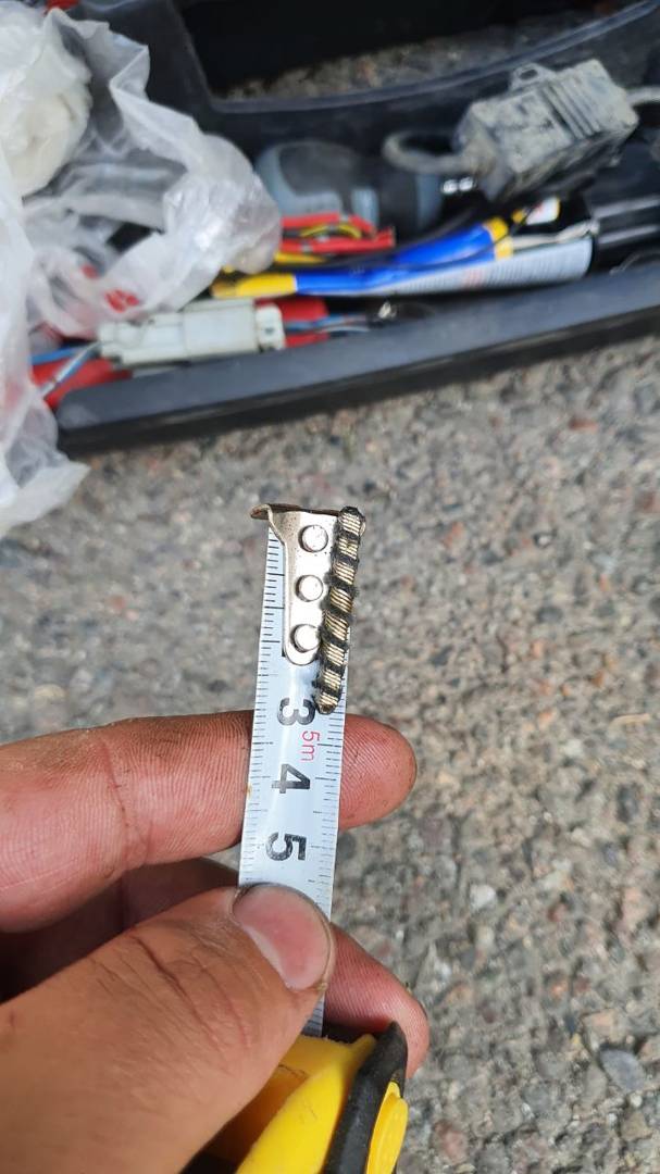

Как могли поставит тросик место шестерёнки, в моторчик
Мотор сиденья
3 см тросик , вдруг если у кого работать не будет, можно у токарь выточить
У меня верх в низ не работала сидушка , снял мотор как новый , снял с бу разобрал и увидел внутри тросик

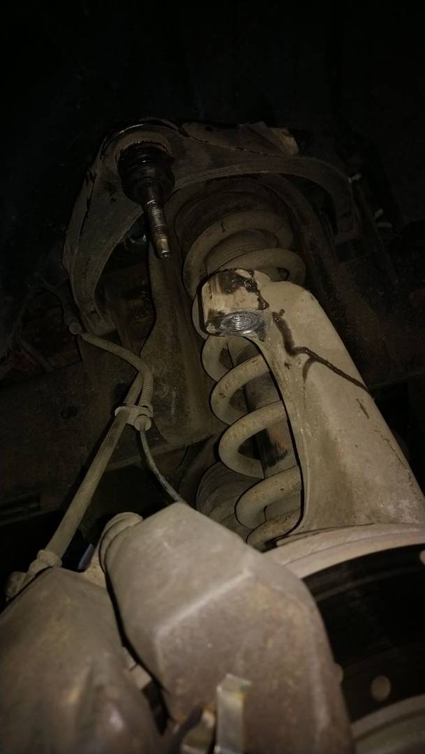

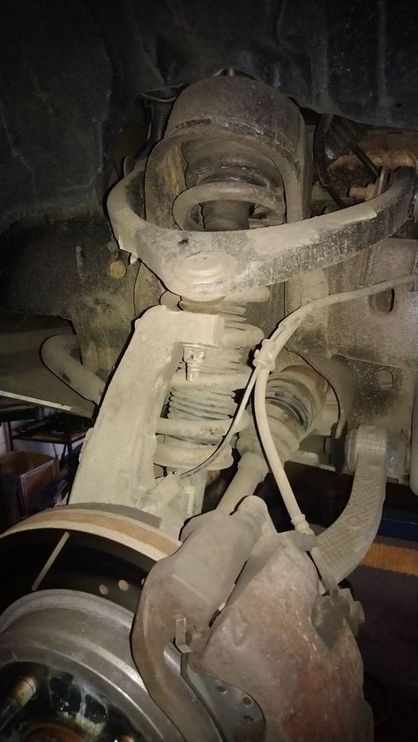

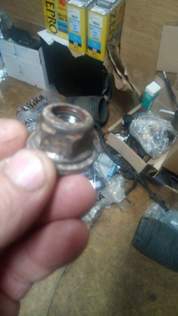

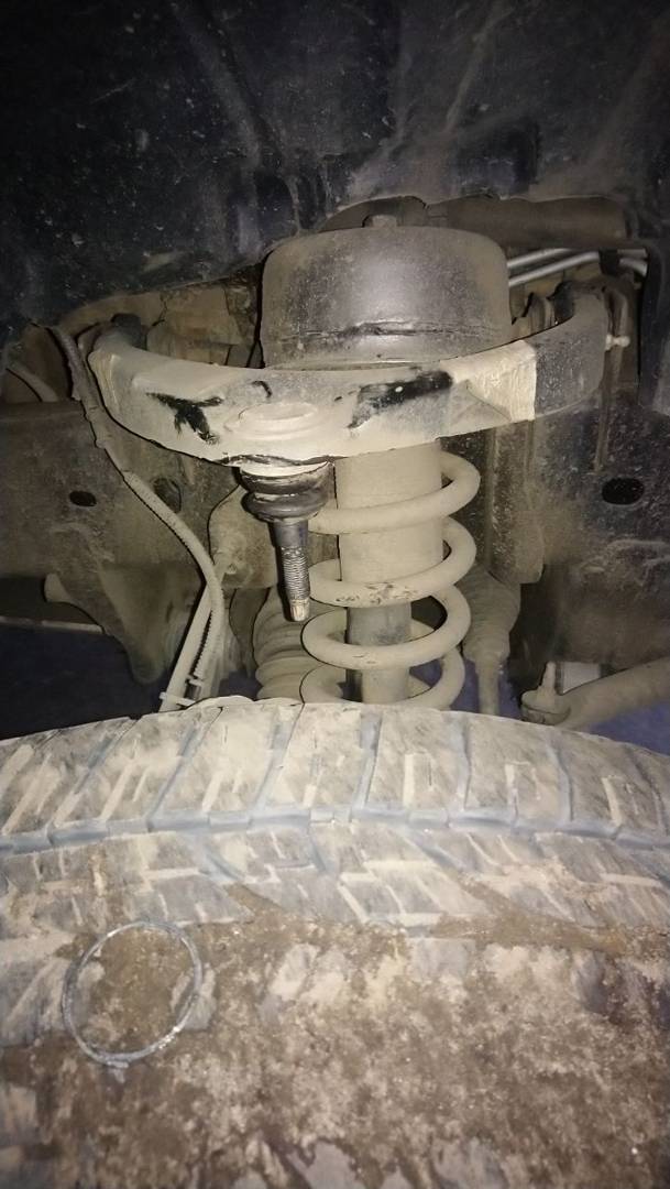

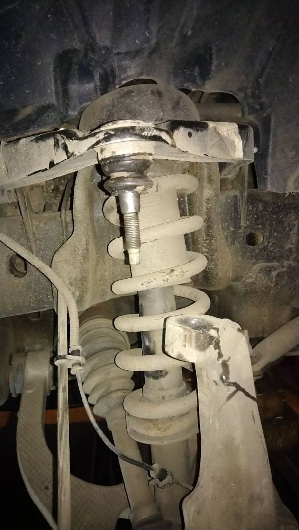

Лайфхак... Если при езде по танковому полигон вы обнаружите что рычаг открутился и гайка утеряна, знайте что гайка с колеса отлично подходит. Но раз в 400-500 км нужно подтягивать
Как обновит масло ?
А у меня пара гаек от старых шаровых валятся в кузове , теперь я знаю зачем ))

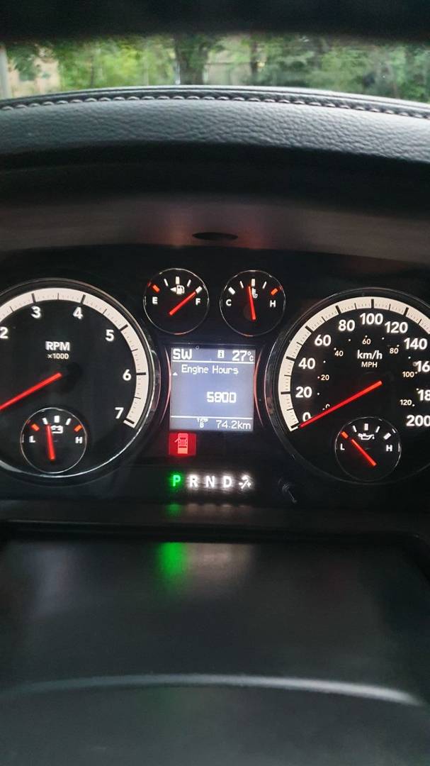

Это счётчик моточасов. Он не сбрасывается в принципе
К сожалению в альфе есть пункт изменения пробега и моточасов, значит при продаже любой может смотать за 300р на дешёвую елм 😱
Ну ты ещё предложи приборку поменять, йопт 😁
Дешевая за 300 не работает с альфой ( А так я бы тысяч 200 смотал, конечно же)
Не пробовал изменять, ибо смысла нет. Но работаю с альфой китайщиной за 300р.
Если эта хрень включает автозапуск, прописывает колеса, датчики, то почему бы ей и не изменить пробег?:)
А ктонибудь кроме меня сталкивался с откручиванием гайки и разъединения рычага с кулаком? Может тут писали об этом?
Пробег это много защищённей
Ты первый 💁♂
Обычно там стоит шплинт или гайка со стопором
Говорят что гайка с пластиком
Если бы была с фторопластом, то 100% не открутилась бы.
