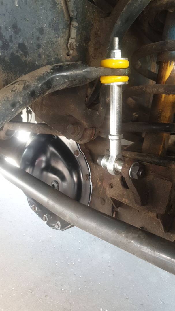

По звуку это либо пружины, либо задние стойки стабилизатора, либо втулки стаба

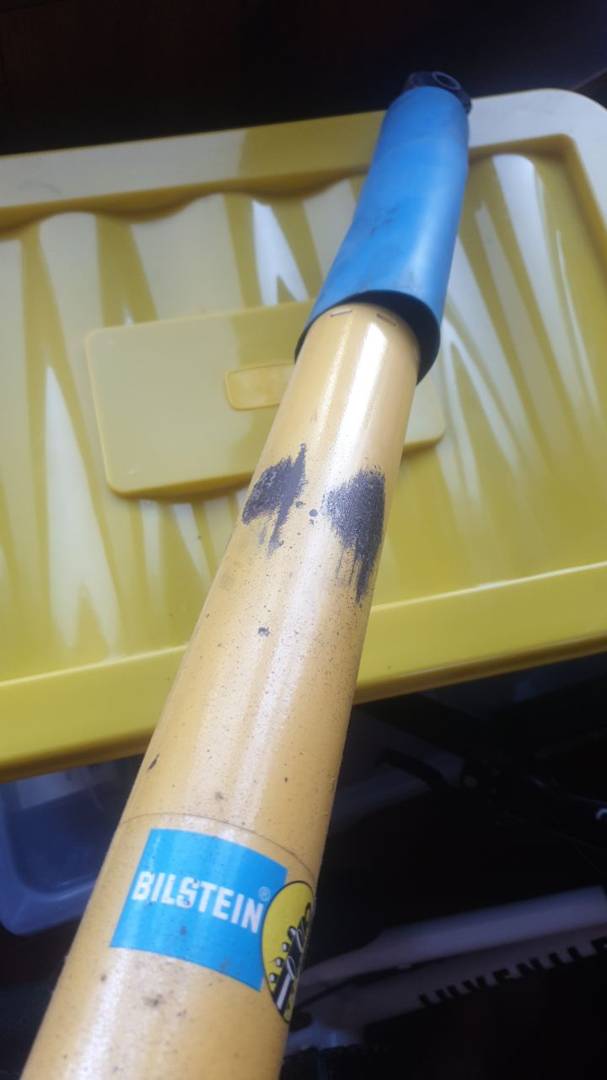

ВC Василий Cadlpazzo 18 августа 2021, 08:26
Deleted Account Вложение
У меня также бильты передние скрипят, задние тишина, пластиковые колпаки синие, ни у кого не скрипят, а у меня скрепят. Я их силиконом пшикаю перманентно и зшбс. Видать когда они лежали по пути ко мне колпаки синие пластиковые сплющило немного и они теперь издают этот волшебный звук
ВC Василий Cadlpazzo 18 августа 2021, 08:28
Посмотри трут ли тело аммортов колпаки, у меня хорошо видно где прям
Я так, исходя из того что у меня скрипит, не более
ВC Василий Cadlpazzo 18 августа 2021, 08:32
Вот эти тоже тёрли кстати, и тоже скрипели пыльники
DA Deleted Account 18 августа 2021, 08:43
Вообщем Анатолич пардоньте
Втулки заднего стаба сказали (но это не точно)
Закажу на днях отпишу
Просто странно это как-то совпало с заменой амортов
А Анатолич 18 августа 2021, 08:57
Deleted Account Вообщем Анатолич пардоньте Втулки заднего стаба сказали (но это не точно) Закажу на днях отпишу Просто странно это как-то совпало с замен…
Часто совпадает. Бывает и хуже. Аморты менял, стаб провернул сильно, втулки и заскрипели. Все логично.
