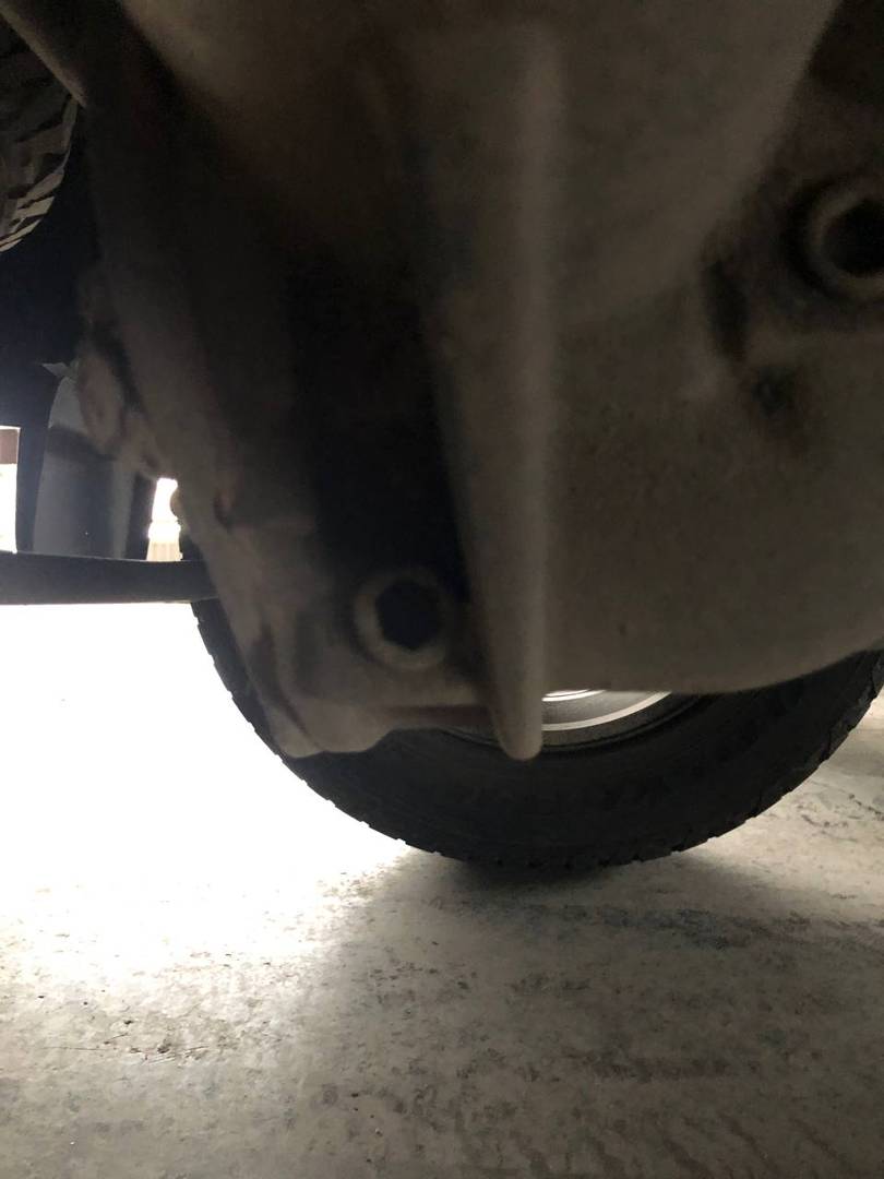

Парни, пробка в редукторе заднего моста под квадрат? Если да, то какой размер?
Если есть пневма, надо проверить калибровку.
не, без пневмы. я - ретроград:)
Там шестигранник
Большой?
Я не помню точно 12-15
Ок, спасибо,Саня
Сливная или заливная?
Заливаная там резинка.
Ага
От этой резинки я прифигел, когда на замене масла, мастер заметил... Даже думал приварить гайку или нарезать резьбу. Потом плюнул. И езжу так.
У меня и заливная то же под ключ
У меня теперь тоже
Я приварил гайку.

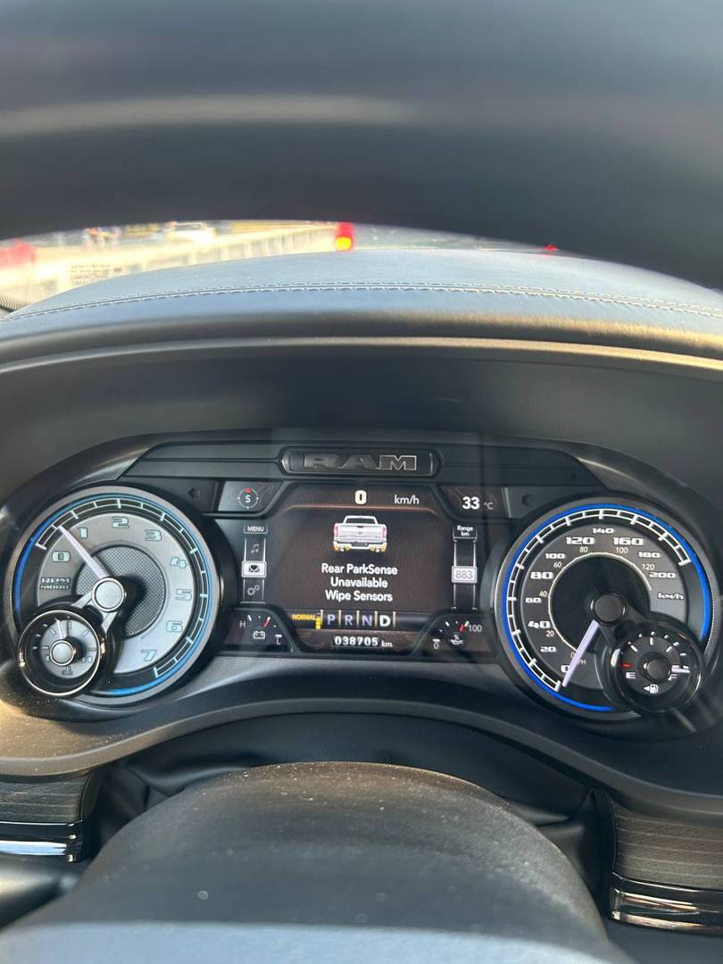

Если на вкладке stored messages, есть активные уведомления, должен ли он сигнализировать о них в процессе езды или только при старте. У меня постоянно без какой либо систематики приборка издаёт сигналы. И ощущение что что-то хочет там появиться но не появляется (промаргивает экран). Заснял при 60 кадров в секунду и прочитал что там написано « no stored messages “. Не понимаю чего он пищит? 🤔
Так должно быть
Вентиляция картерных газов, нормально если там есть немного масла
Сообщение приходит при появлении ошибки, как она становится не активна - она там исчезает.
1. Нужно посмотреть ошибки в системе.
2. У меня так часто бывает на маленькой скорости, когда парктроники уже угвазданы.
А ты не пробовал программно звук при ошибке отключить? А то напрягает иногда))
