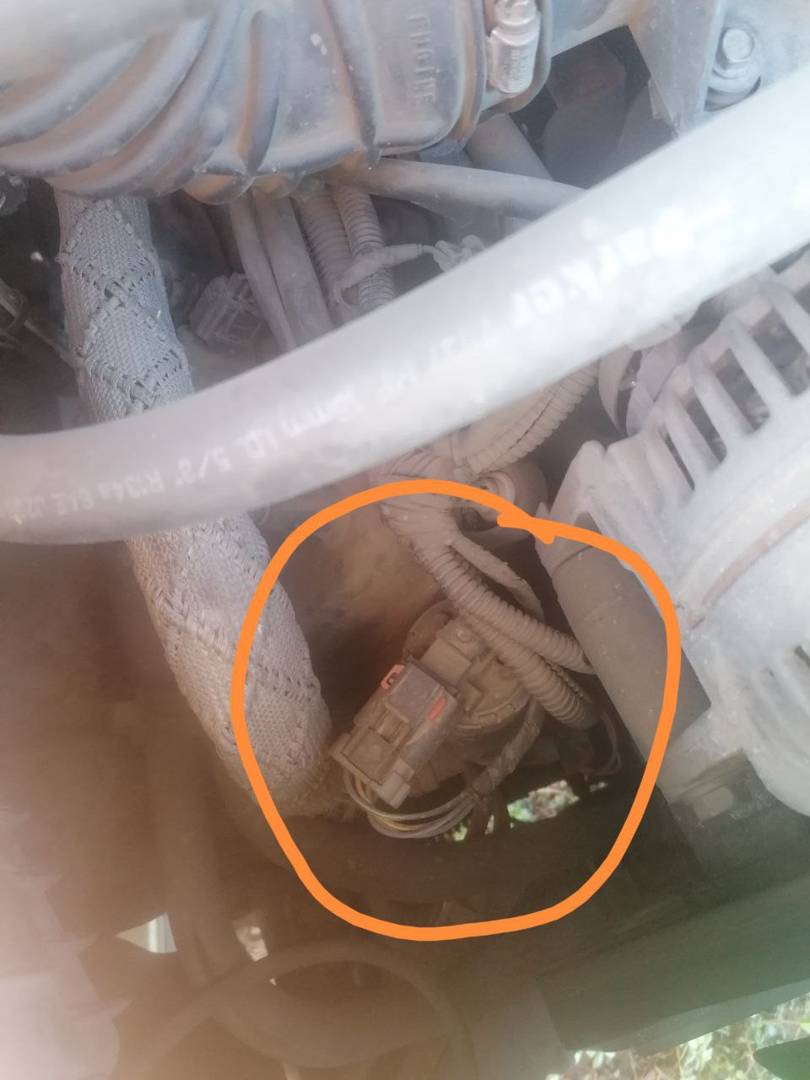

Недавно , в песках гонял все было норм и потом видимо нагрелась и перед просто откл и потом откл стабилизация задная , на следующий день меня вытащили и через метров 200 вкл перед и все стало норм

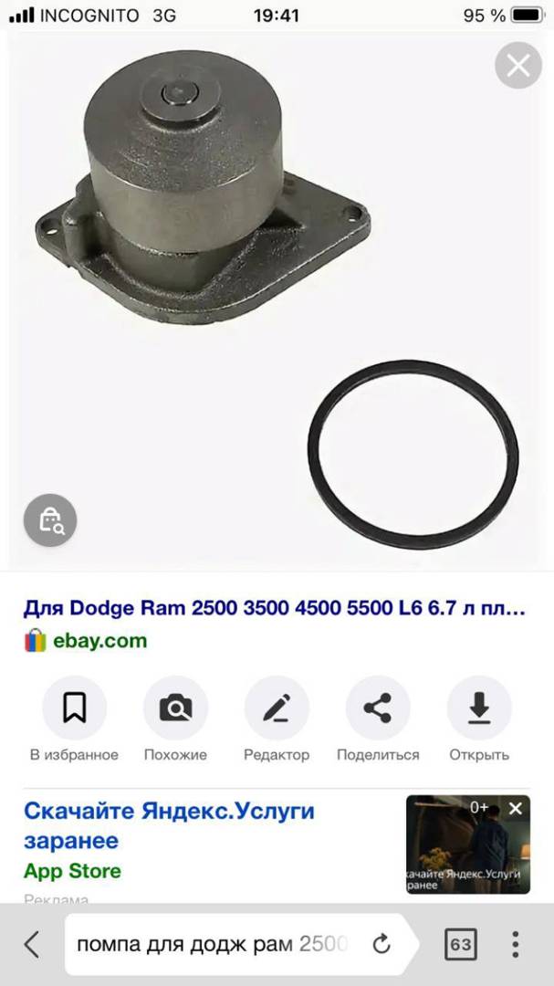

Камрады всех категорически приветствую .. один из наших клубней сломался в Краснодаре . Помпа приказала долго жить .. нет ли у кого контактов в сием прекрасном городе , кто может помочь с запчастью .. или нет ли у кого в наличии здесь в Москве ? Оперативно перешлем ему ..Закажем новую и вернём , либо деньгами .. Додж рам 2500. 13 года 6.7 л… ситуация у него накаляется : его бьет жена и ноют дети .. спасайте чувака
СА Синягин Александр Борисович RDRC 22 августа 2021, 22:41
Алексей Суслик Камрады всех категорически приветствую .. один из наших клубней сломался в Краснодаре . Помпа приказала долго жить .. нет ли у кого контакто…
Любой грузовой магазин. На камень все в свободном доступе. Помпа 4800 вроде стоит.
АС Алексей Суслик 22 августа 2021, 22:55
Мерси … шериф в Ростове - было дело меня спасал

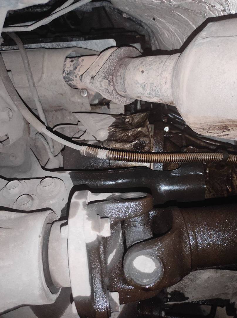

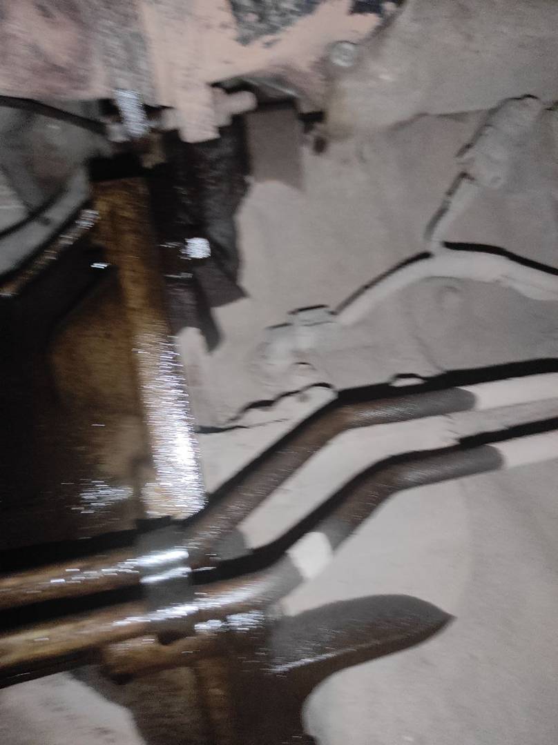

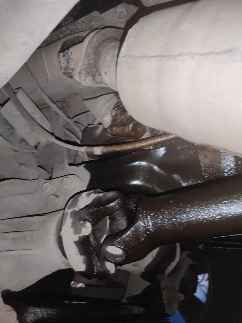

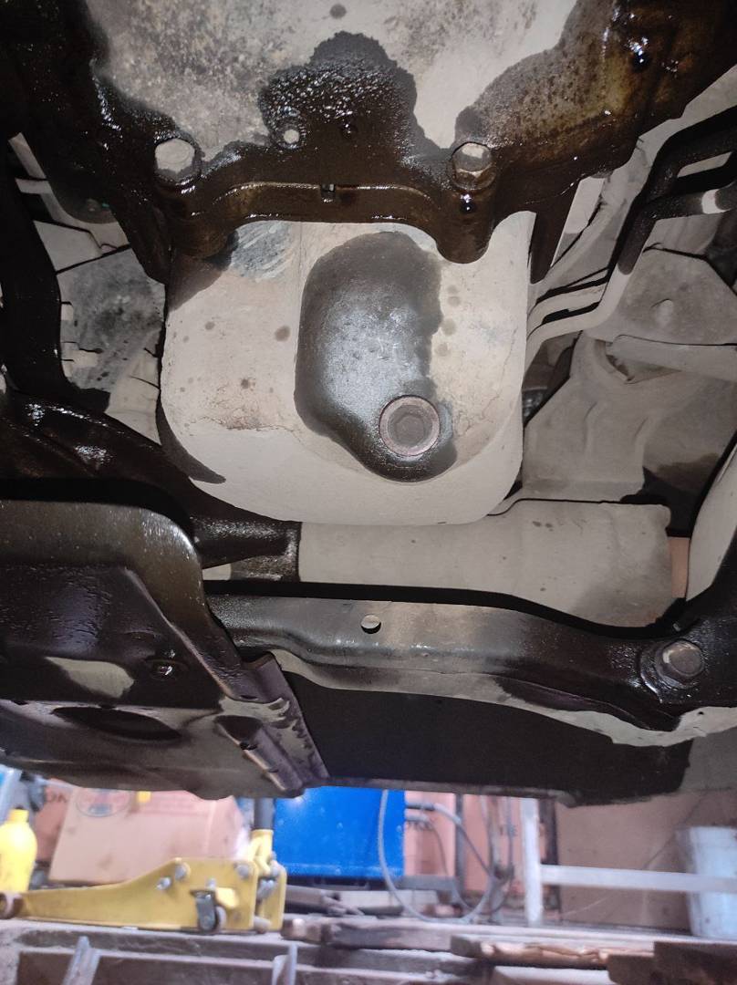

В общем если кому интересно. Это был не задний сальник коленвала, а вылетевший клапан mds.
