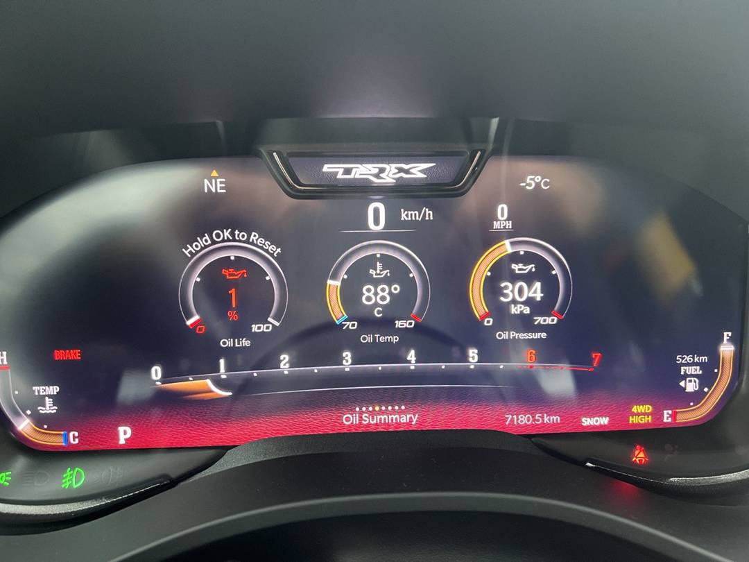

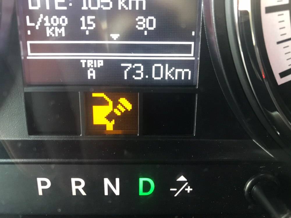

Народ, подскажите что за значок? Болт в колесо вкрутился🤣🤣🤣
Крышку бензобака проверить надо.
Украли?🤣
Тогда наверное ЕВАПная ошибка вылезла бы, нет?
Фотошоп чтоль? Впервые такое вижу)
А кто сказал, что это приборка рэма?😁
Реальность, вы чё! Моя приборка. Сам не понимаю что это такое...
Болт на тебя бараш положил))
А вообще проверь пробку бензобака
На пикапе бак должно затыкать старым бельем☝️

В книге по эксплуатации написано докрутить крышку, если не пропала в течении нескольких дней - посетить дилера.
Была такая фигня. Проверь пробку бензобака. Возможно кривой закручена

По своей картинке - завтра гляну пробку. Ну американцы, ну дают - какие только символы не нарисуют🤣 Можно в тролбоксе тему символов начать...🤣какие они могут быть при разных ситуациях🤣
