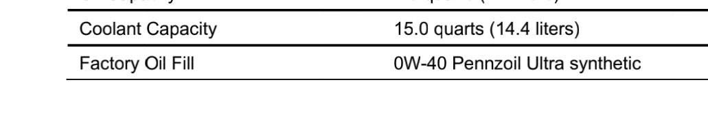

Могу заблуждаться, там какие-то 4 цифры, как на масле крайслера.
6395
Я на сайте у них допуски нашел. С утра в дорогу, выбора нет.
Петроканада тоже крайслер допуск указан
Указан, не значит имеет ☝️
Пишут что «соответствует», а это разные вещи
Нам подходит ilsac gf-5

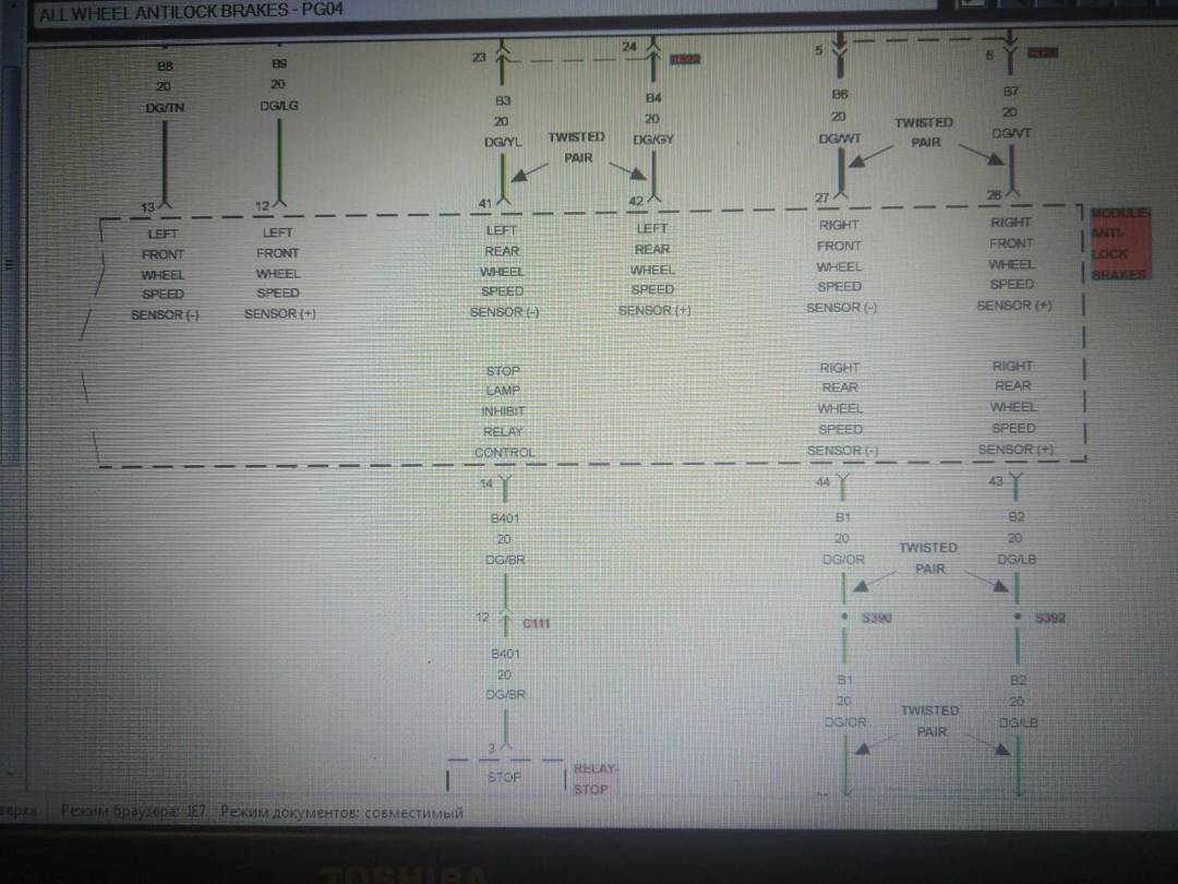

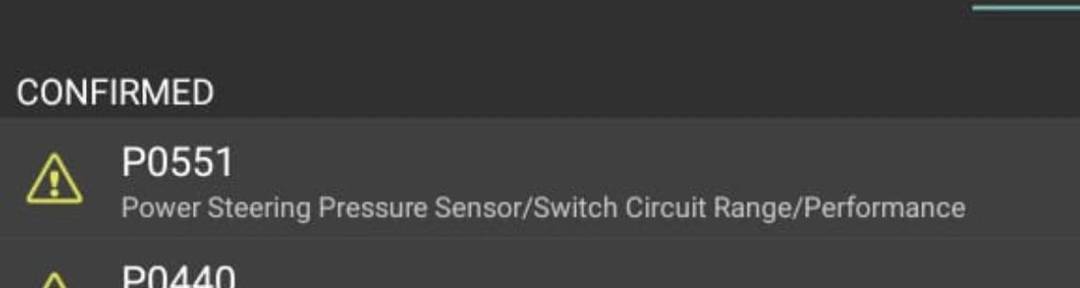

Горит. Там с датчиком абс вроде как что-то
Не дошли руки поменять местами с рабочим и проверить. Но сопротивление по контактам есть. Я хз, что это значит, но оно есть 🤣
Сопротивление надо с проводкой мерить на большом АБС разъем е
Тока аккуратно с ним, очень нежный разъем оказался
Пины позже пришлю

Начну с малого, а там и до разъема доберемся
Спасибо

Ну собственно ЛП 13 и 12,
ПП 27 и 26, ЗЛ 41 и 42, ЗП 44 и 43 пины. Проверять в режиме диода на мультиметре. Пины разъема блока АБС )

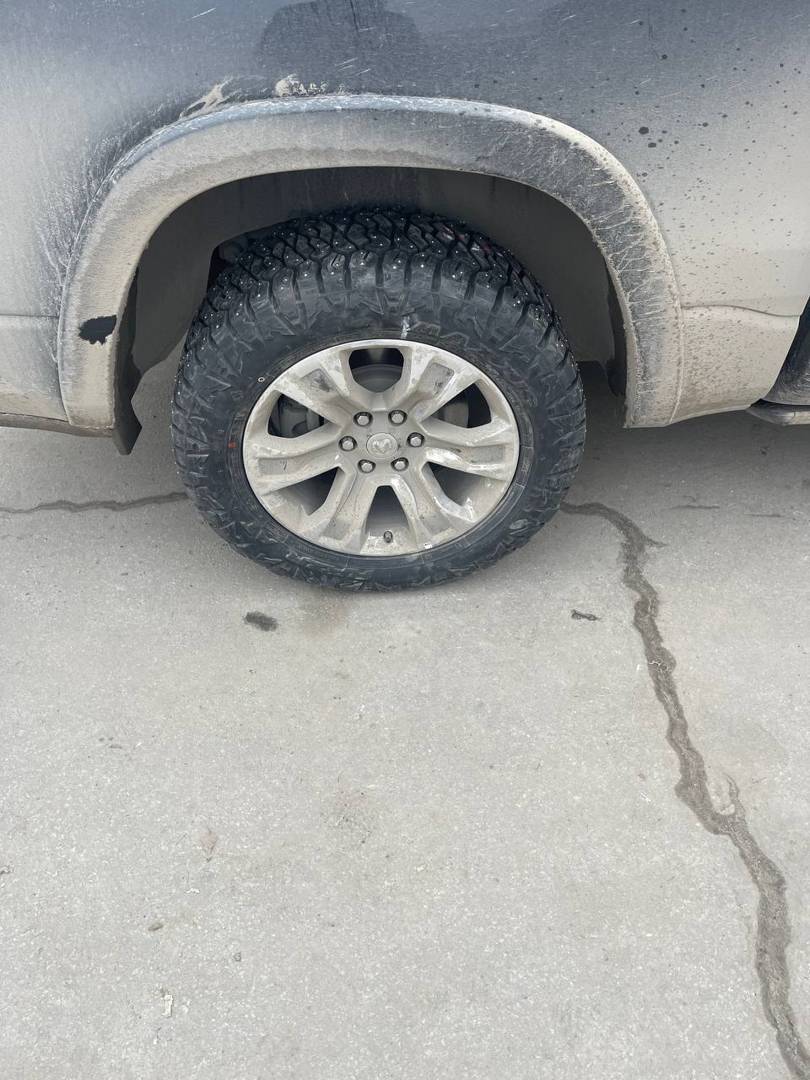

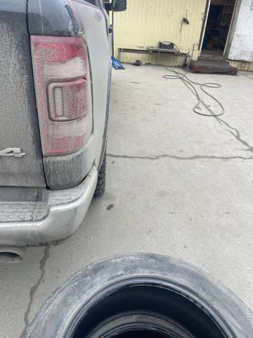

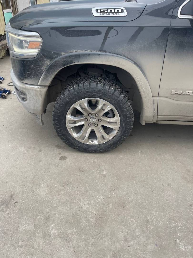

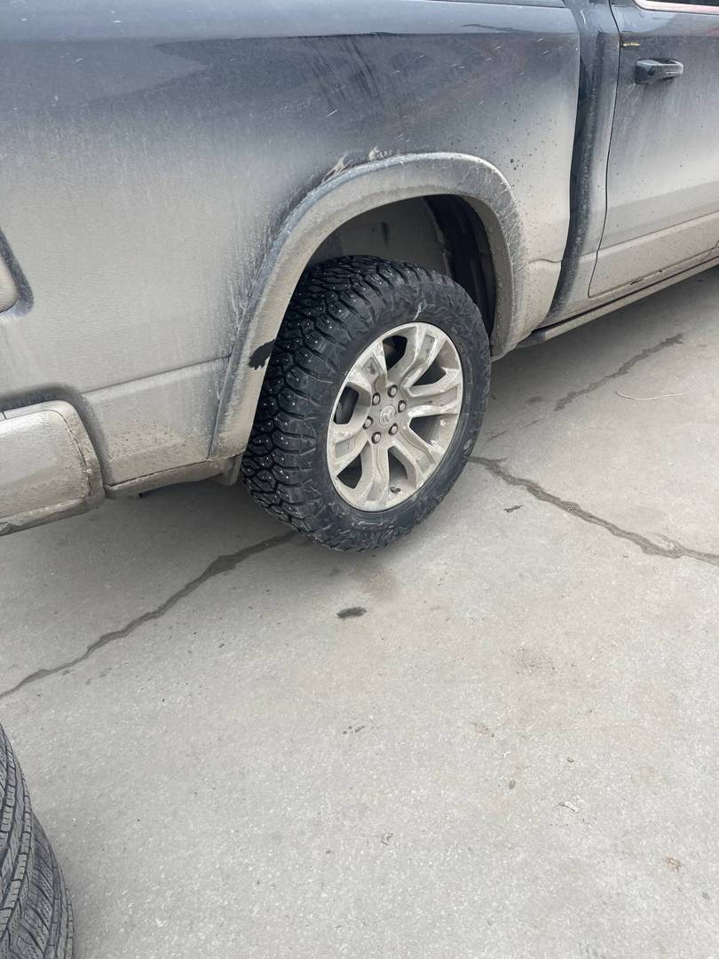

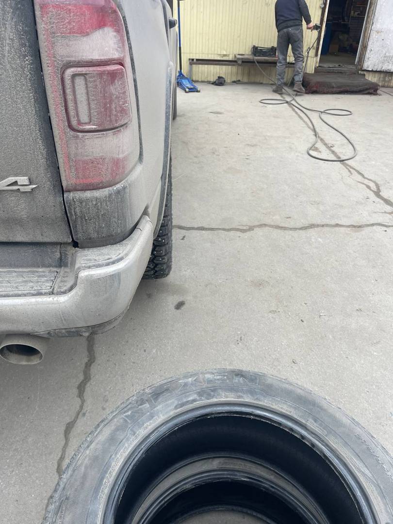

Купил Nitto Trail Grappler MT 35" в Москве за 16300. Сделано в Японии. Иогу дать наколку, есть еще комплект
16300 за колесо? А диаметр диска какой?
20
Эх, у меня 17-й
Кто сталкивался с постановкой на учет рэма с лифт пакетом 4", 35ми колесами и внештатной оптикой?
