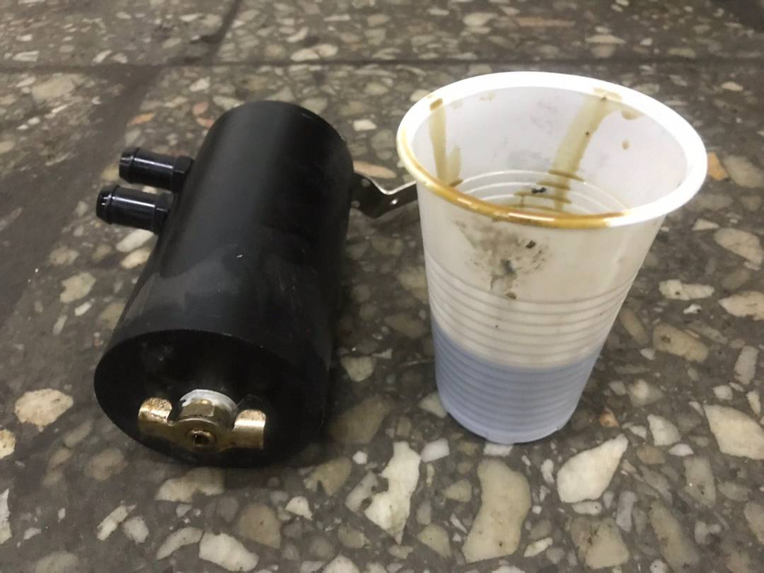

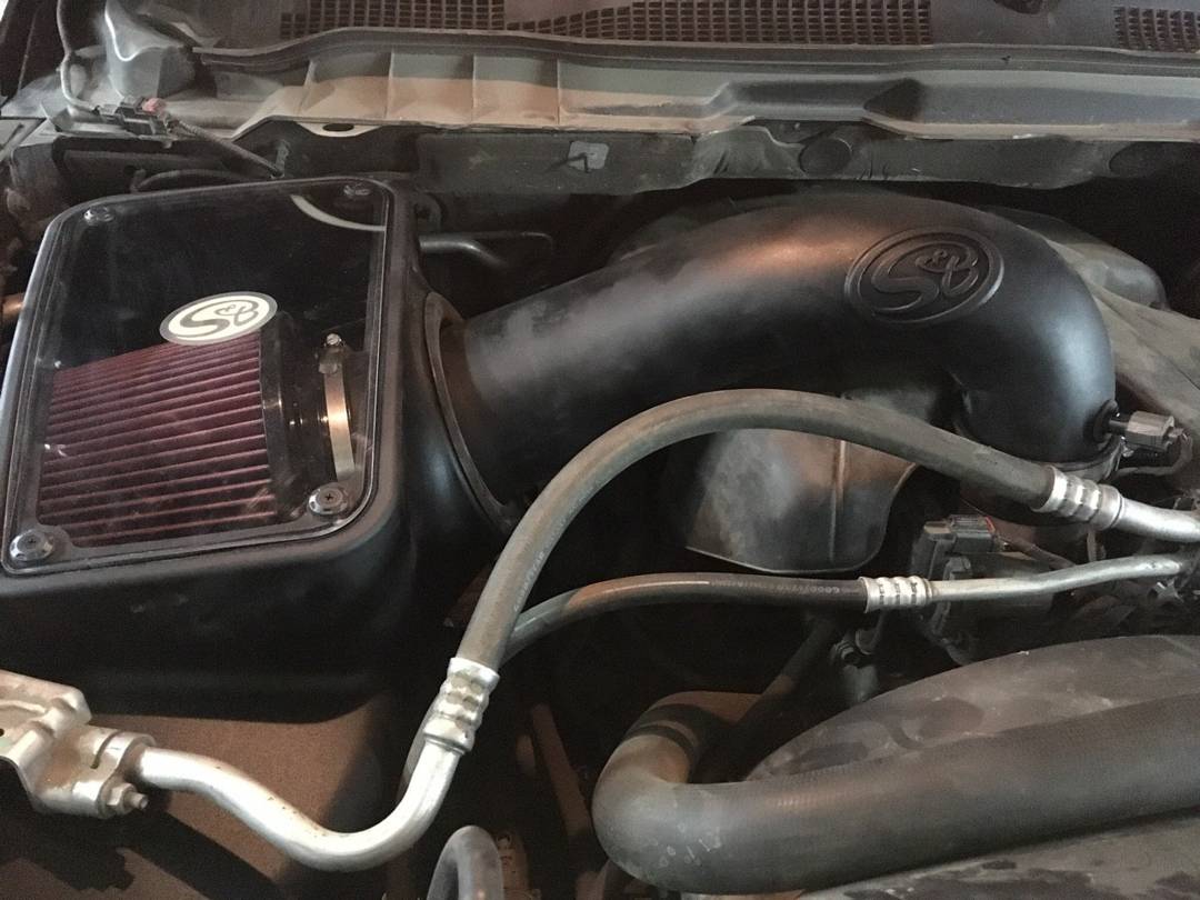

Леонид Одноименный Что это за трубка тогда? Вместо нее я маленький нулевик поставил прям возле маслозаливной горловины
Для реализации задуманного (уменьшение количества дерьма во впуске) сними маленький нулевик, поставить трубку от горловины к основному фильтру обратно, а в разрыв трубки от клапана картечных газов ко впуску установи маслопомойку.
ЛО Леонид Одноименный 13 февраля 2019, 14:00
Пойду напишу письмо в moes performance что народ дурят
ЛО Леонид Одноименный 13 февраля 2019, 14:03
А эта трубка не является системой подачи свежего воздуха в pcv?
ДД Дмитрий ДимОк 13 февраля 2019, 14:09
И по установленному основному фильтру: данное решение оптимально для капота с воздухозаборником а-ля SRT. Со штатным капотом может не хватать воздуха (но чисто мое мнение).
ЛО Леонид Одноименный 13 февраля 2019, 14:11
Я так понимаю труба которую я снял и есть так называемый глушитель
ЛО Леонид Одноименный 13 февраля 2019, 14:12
Значит конструктивно ничего не нарушено
ДД Дмитрий ДимОк 13 февраля 2019, 14:18
Тогда малость тупанул. Смотрел по своей машине. У меня магистраль одна😎
Маленький фильтр стоит на месте👌🏻, а для очистки картечных газов маслопомойку в разрыв магистрали от клапана pcv ко впуску.
ЛО Леонид Одноименный 13 февраля 2019, 14:19
Ну вот и разобрались))) про маслопомойку понял
ЛО Леонид Одноименный 13 февраля 2019, 14:21
Вообщем экология не пострадала, система по прежнему закрытая)
