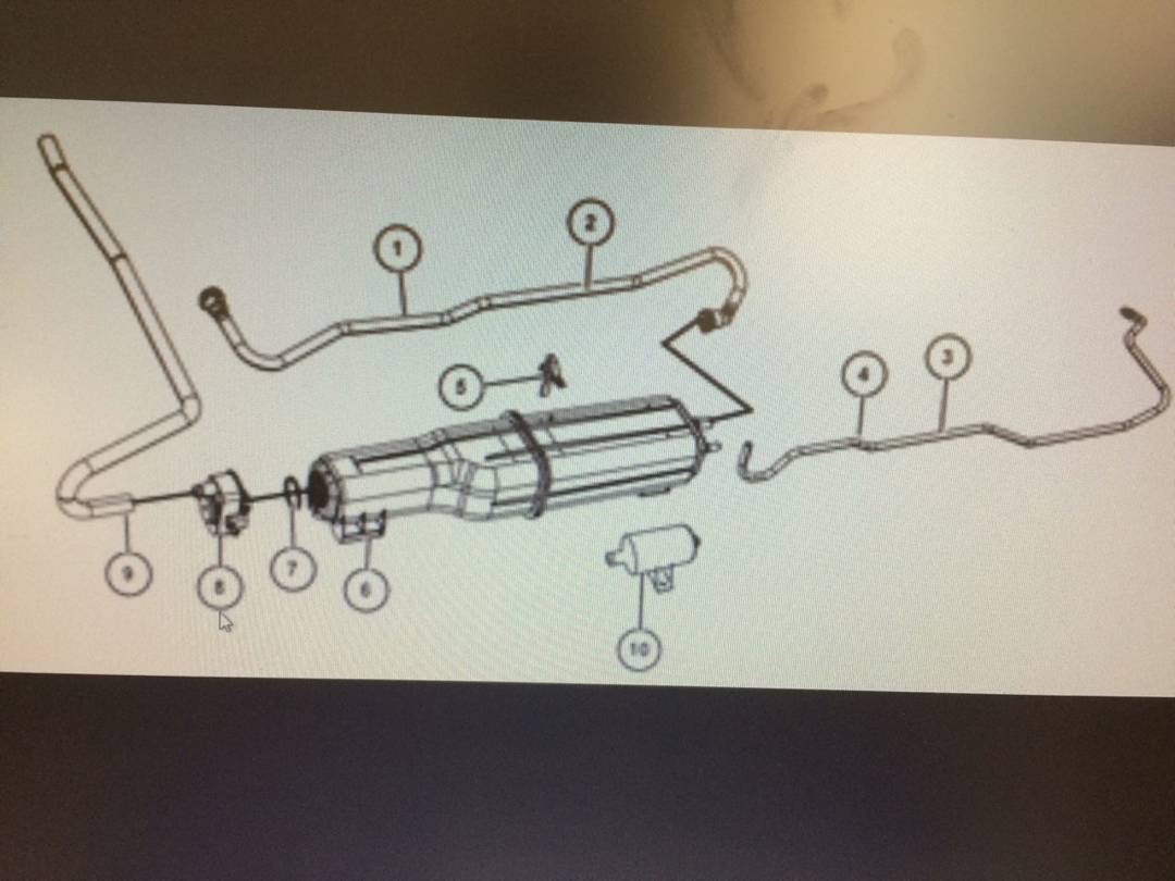

Тоже пару раз вылазило, даже новую крышку купил. Правда через неделю опять вылезло. Сканер елм ошибку не сбрасывает и не видит. Но можно сбросить клему на пару мин и обнулить эту ошибку. есть подозрение, что на раме при использовании гбо - нельзя лить полный бак. Клапан евап системы стоит колом, вылазят ошибки по евап и эта хрень по крышке. Начал наливать больше половины, на четверть не полный. И прошли все ошибки.
АР Александр Рэм Нижний Новгород 18 февраля 2019, 14:37
Слушайте, но ведь если проблема с каким то клапаном на абсорбере то тогда будет чек выдавать ЕВАПовская система - или это всё разное?
Александр Рэм Нижний Новгород Слушайте, но ведь если проблема с каким то клапаном на абсорбере то тогда будет чек выдавать ЕВАПовская система - или это всё разное?
Там обычный клапан на давление. Пока нет давления - нет замыкания. Стоит рядом с запаской, можно достать сняв термозащиту.

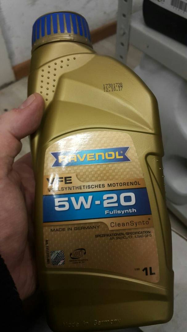

Это к Железяке. Сейчас у меня равенол. Залил первый раз. Чего пока заметил, прошёл 4 тысячи, подливать масло не надо. Обычно уже подливаю к этому времени, грамм 200-300.
А может просто не жарил двигло ещё. Кто его знает. Но масло хвалят. Дело в том, что равенол это германия, а амсоил Америка. Мне кажется, тебя, мягко говоря пробуют обмануть.
Кстати равенол дешевле. Я бы из принципа у них забрал деньги, ибо хотят обмануть. И пошёл купил равенол в другом месте.
