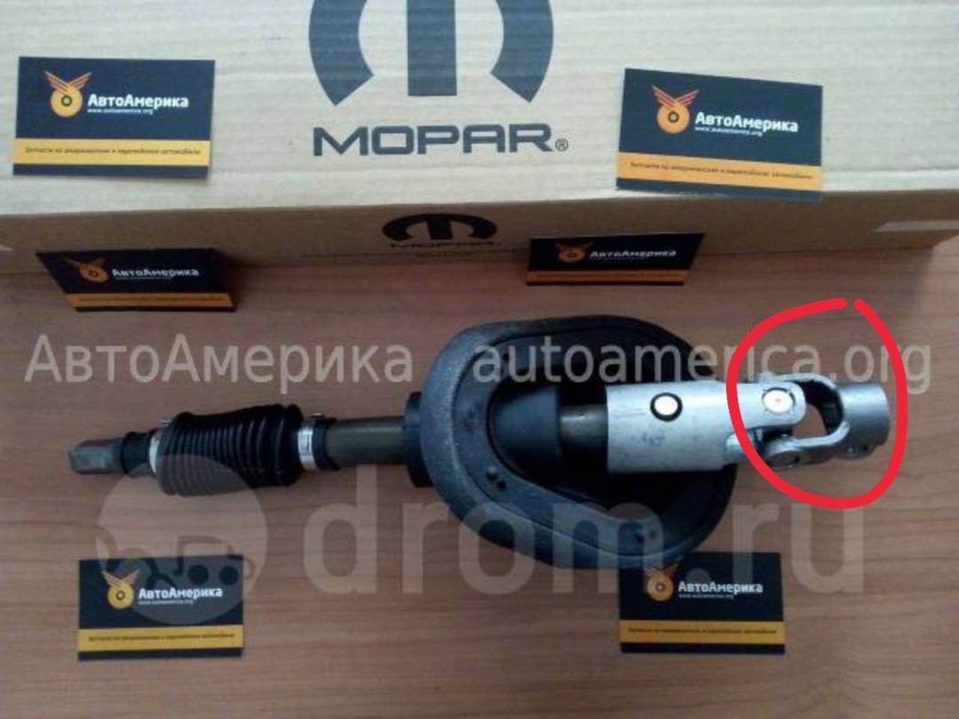

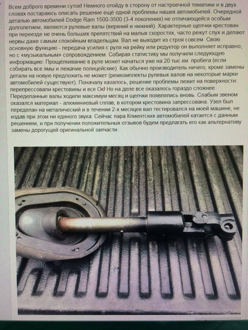

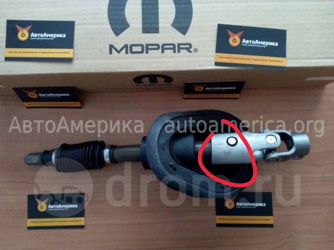

А теперь вопрос: у кого-нибудь был износ карданчика рулевого вала? Кто как справлялся? Сейчас покажу, в каком именно месте.
Если речь об этой теме, то тут у всех проблемы в других местах)
Вот в том и беда, что до Москвы пару тысяч, так бы с удовольствием заехал в Автопрофит, чтобы устранить брынчание. Мож не местными скинемся на секрет полишинеля?!
