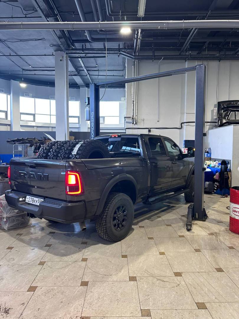

Леонид Одноименный Вкратце геморрой с теми что за вакуумником 4 свечи. Справа две последние более менее нормально, убрав трубки в сторону.
Помимо четырёх возле вакуумника, слева две последние мне тоже тяжело дались. А удлинитель для трещётки 100 мм будет идеален. У меня под рукой был только 130 мм, и я изрядно так зае... навозился с ним.

См 7 он, был в сервисе+головка и ещё см 2 надо подойдёт поворотная угловая.

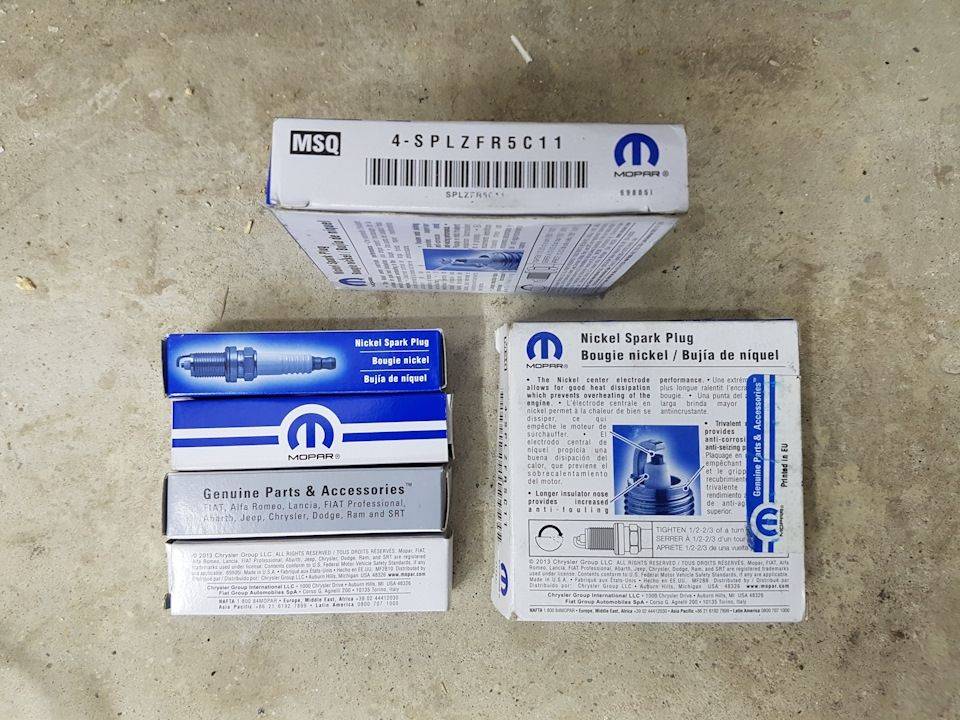

Простите за глупый вопрос - а оригинал не по феншую?
АР Александр Рэм Нижний Новгород 12 февраля 2019, 22:54

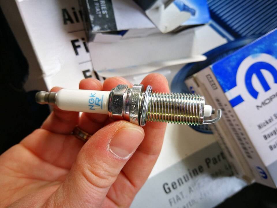

А у меня Бош... в итоге в коробочках мопаровских
Кстати, на коробке рекомендации по затяжке не по моменту, а по оборотам. Очень удобно.
Просто на старых свечах прям крупными буквами было написано NGK, а на новых, если память не изменяет, Chrysler

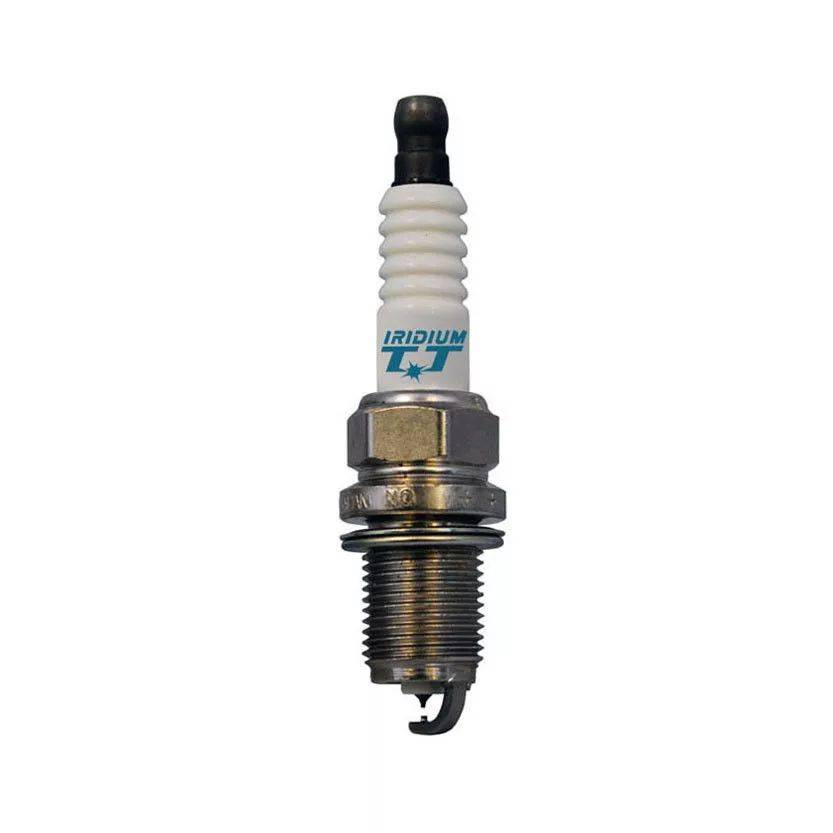

Со свечами Denso часто сталкиваемся с тем, что свеча имеет короткую юбку по сравнению с оригиналом (NGK). Следствие установки таких свечей - смещение центра воспламенения смеси в цилиндре, и как результат - увеличение расхода топлива, снижение динамики.
ЛО Леонид Одноименный 12 февраля 2019, 23:45
Такие и стояли. Посмотрим поездим) если чё теперь понятно как менять, второй раз легче.
