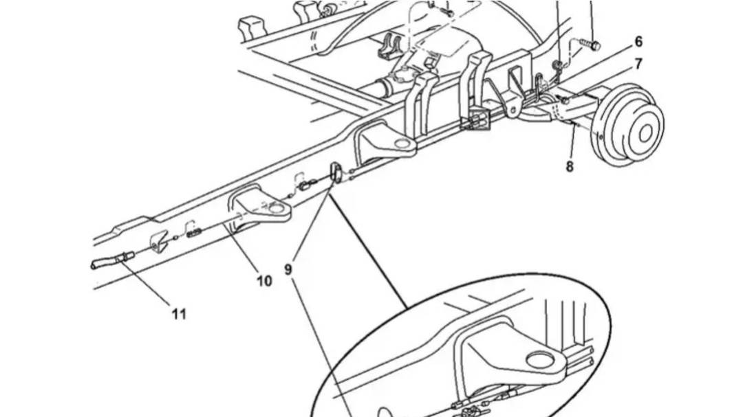

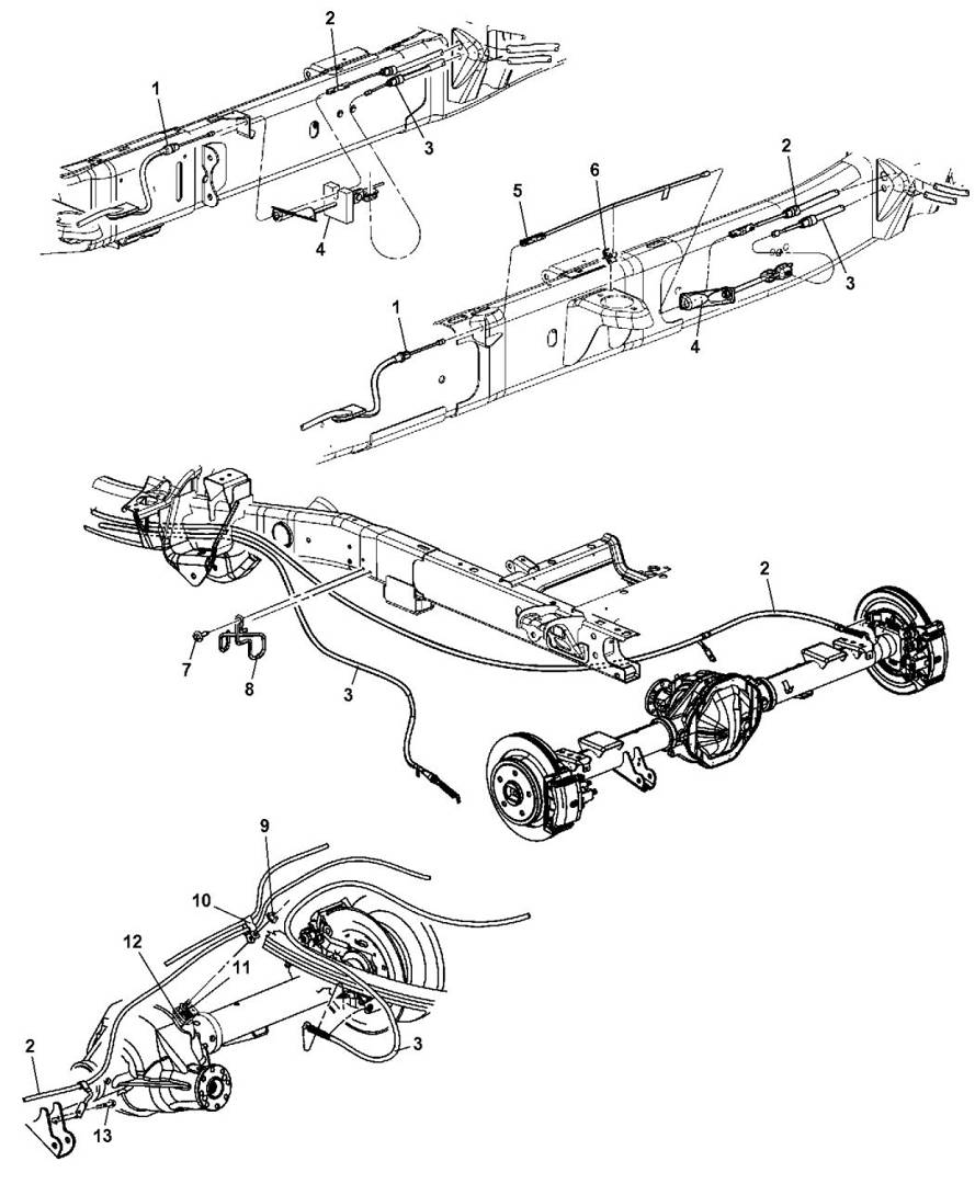

вот что нашел, пусть трубки (на фото) по раме смотрит
Регулировка натяжки троса тут
Регулировка и подведение колодок ручника
Спасибо . По результату отпишусь

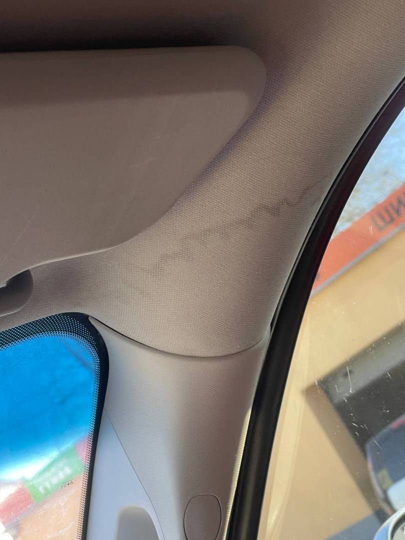

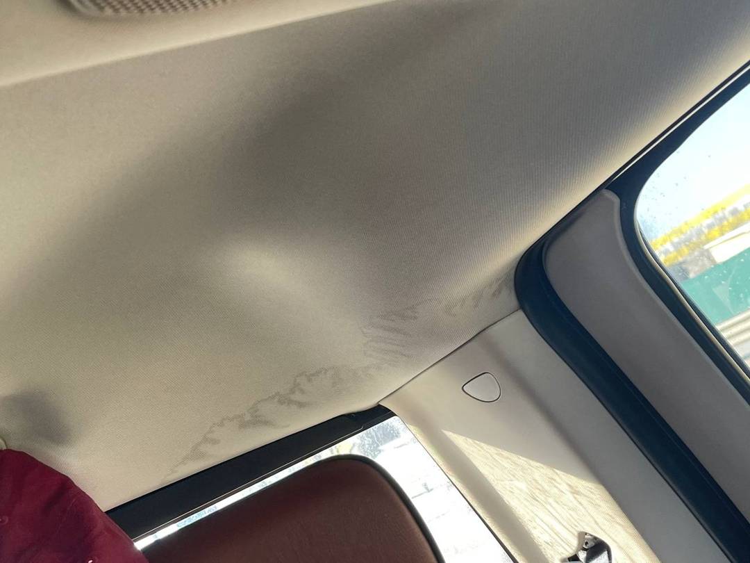

Парни была у кого такая проблема ?
Дренаж с люка проверить надо
Нету люка
Химчистка?
Только сделал
Вопрос откуда затекает
так, это её следы
Нет 😊
у меня после химчистки, на потолке такие же разводы были, переделывали
Чисто было
Пока на улице 3дня не постоял
Под дождем
Под дождем
Или от Мойки
Резинки дверей мож
А не с лобового течет?
вскрывать потолок, и смотреть, скорее всего где-то влага скопилась или реально дренаж крыши, резинки идут 2 на дверь-в проем и в саму дверь, туда точно от мойки не зальет

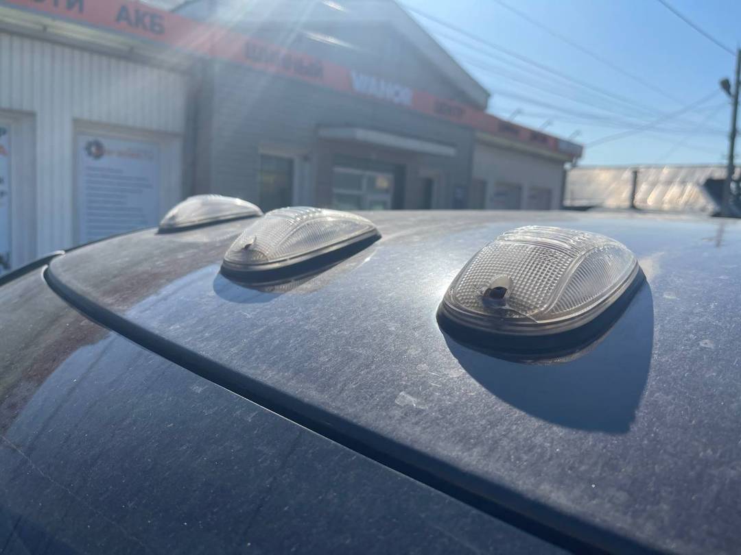

Ходовые огни на крыше есть?
Да
Тож о них думал
В первую очередь их просмотреть и герметиком промазать стык.
Была там фигня именно из-за одной лампы.
2 треснутые
Только хотел про целостность написать.
Ну это объяснило бы влагу в передней части
Лучше проверить все варианты до вскрытия потолка.
