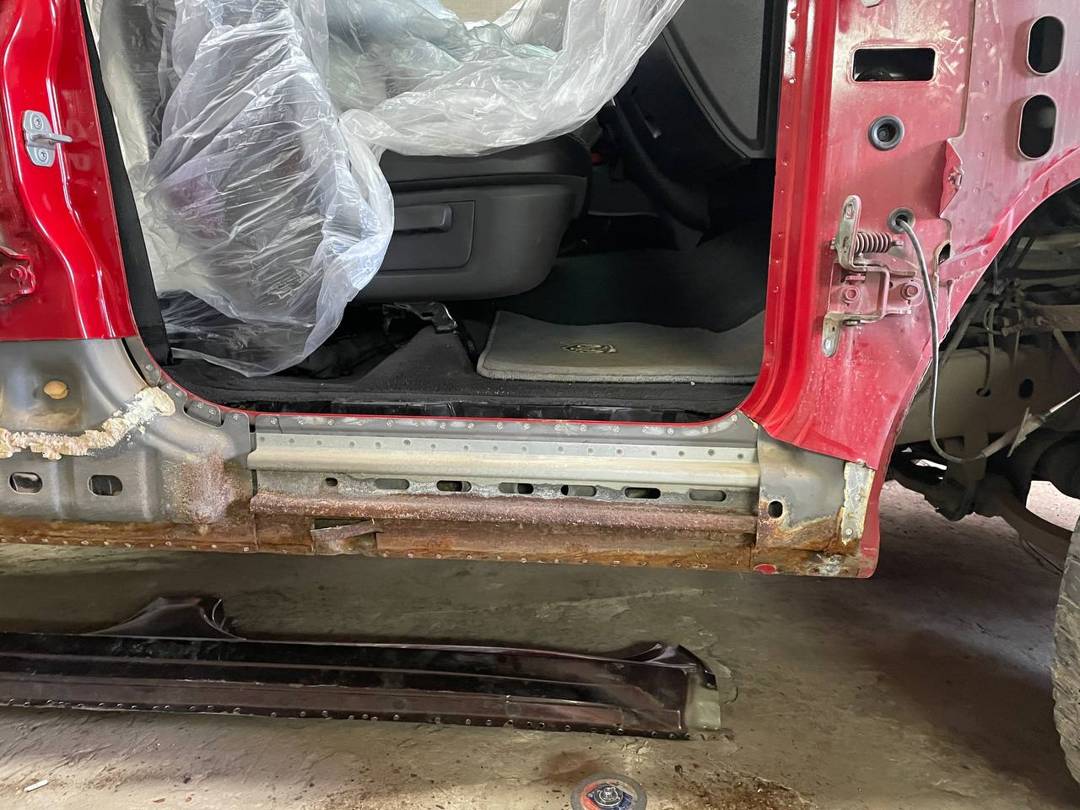

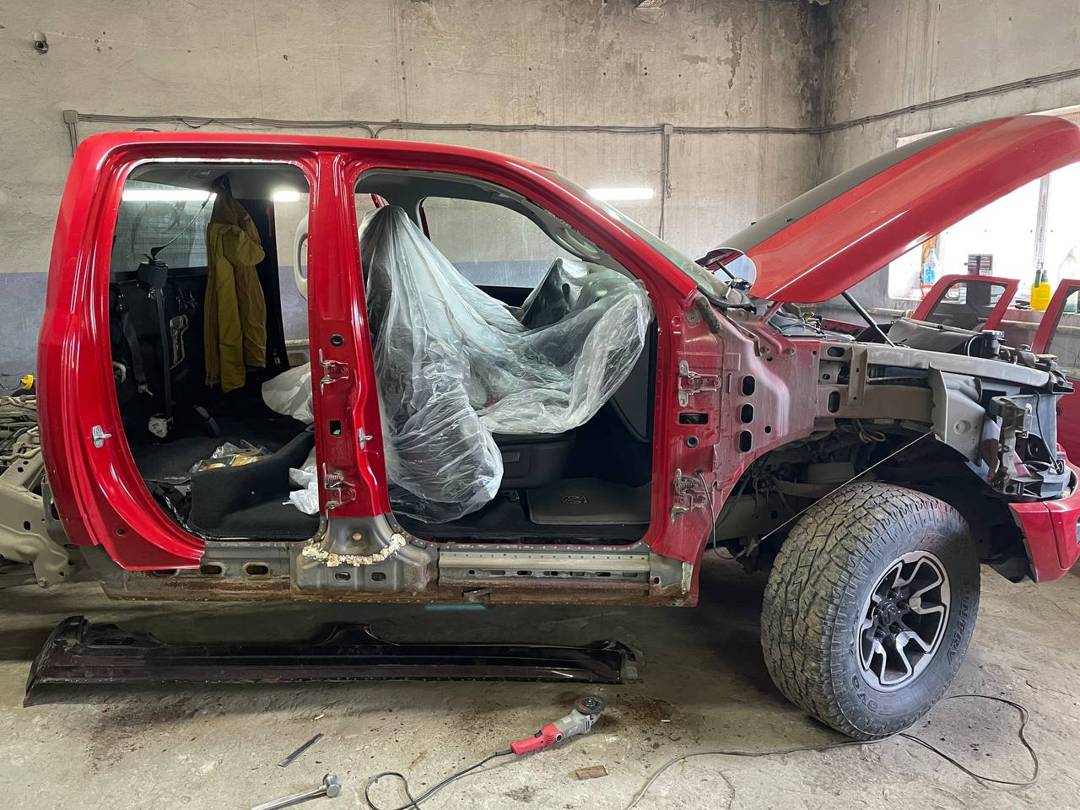

Кто хочет продлить жизнь порогам, залейте в них какого нибудь гавна
С Сергей 10 апреля 2021, 21:03
Изнутри они заклеены полиэтиленом, у меня половина отлетела, в итоге весь срам утекал в нишу порога назад и там гнил, тк щаглушки закрыты
Причем снаружи появляется рда, когда внутри уже ничего не осталось
У меня на 3 гене там еще сливы есть и вот все стечет.
Только если мовилем проливать периодически после хорошей мойки изнутри
Пороги очень хреново сделаны. Не для наших реагентов
ВР Вадим Релаксо 10 апреля 2021, 21:55
да заварите уже все отверстия и пеной монтажной залейте, амфибия будет
ЮД Юрий Дорофеевский RDRC 10 апреля 2021, 22:43
Метал в морозы замерзает местами с инеем при потеплении нагревается и появляется конденсат. И так энное количество раз за зиму и по весне многие ищут где бы поставить машину открытую на распашку и с открытым багажником.
Думаю что и в пороге будет появляться конденсат.
По поводу пены сразу вспомнил видео клубного сервиса где показывали уже мокрую пену в новом дастаре у которого пробег меньше тыщи...
ЕВ Евгений Вознесенский 10 апреля 2021, 22:47
Пена вбирает воду и потом метал в месте контакта в труху
Боковые залепить, а нижние пусть остаются - главное после проливания антикором их прочистить. Наглухо нельзя закупоривать ни в коем случае, конденсат там будет всегда и со временем просочится под антикор и съест всё в десятки раз быстрее
