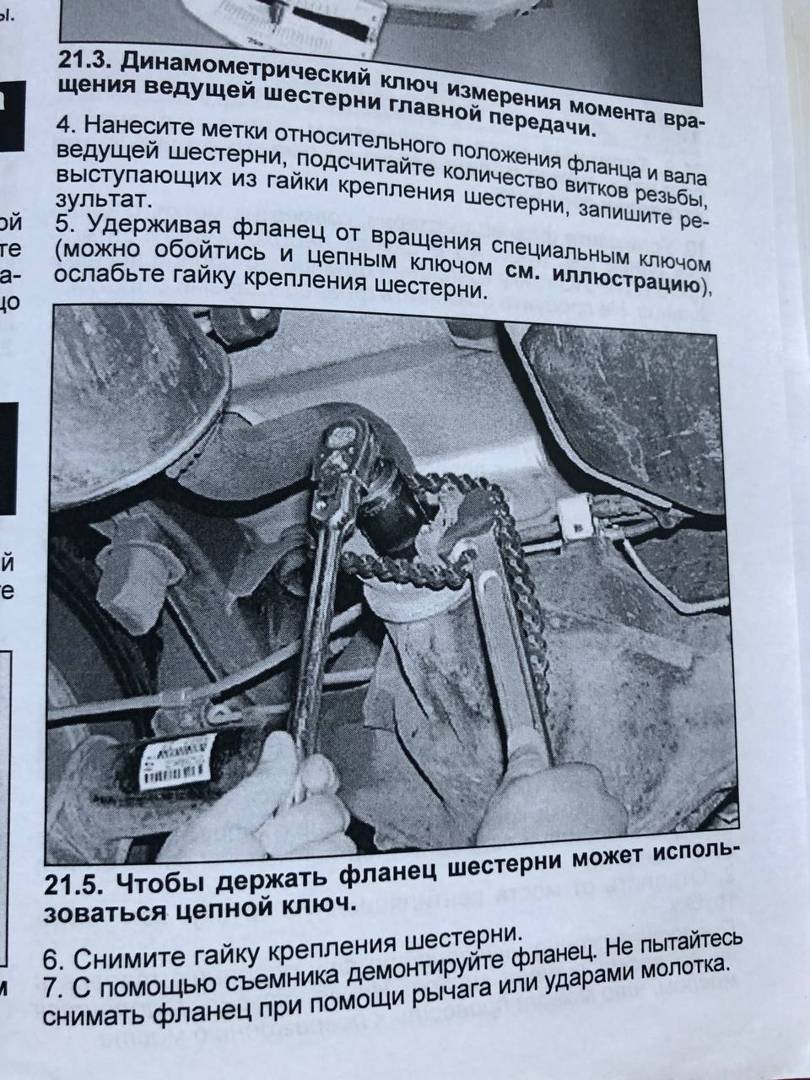

С Сергей 8 апреля 2021, 19:46
А именно плющится распорная втулка и создается преднатяг на подшипнике хвостовика, соответственно тянуть надо до того момента, пока не пропадет люфт,
С Сергей 8 апреля 2021, 19:47
Я бы для верности проверил бы еще на люфт тысячи чере 2-3, когда все нормально смажется и прикатается

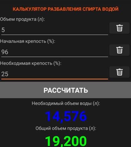

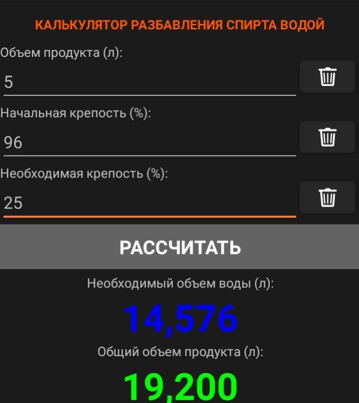

PВ Prickears Васин RAM 8 апреля 2021, 21:34
Оно и сейчас выгодно выходит. Питьевой спирт 5 литров стоит 1000 руб. Это почти 20 литров 25градусного раствора
