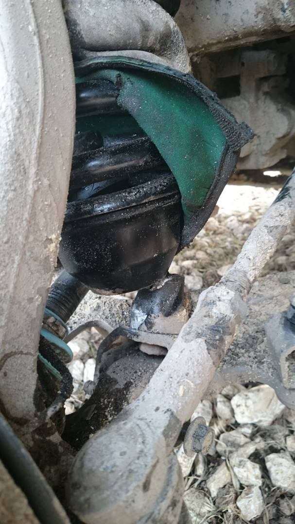

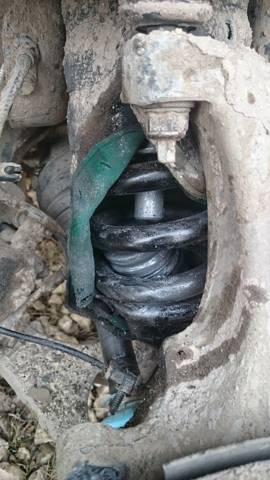

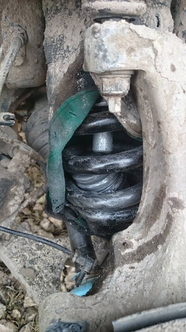

Это было давно, брал у Алексея
Менять, в смысле переделывать её под другим углом? И устанавливать дальше от мотора?
Праставками не исправить?

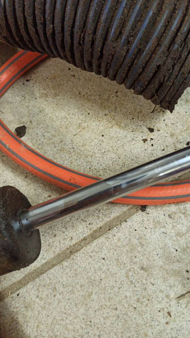

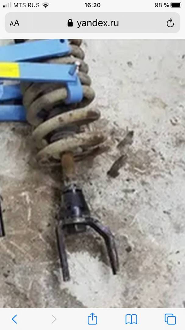

Тем кто искренне удивляется... Это Айконы хваленые. Отьехал от Якутска 380 км и поломались. На гарантии были, амеры отказали.
По гладкому асфальту катаетесь 200 тыс км на одном комплекте амортов?
Я каждый год меняю.
И это не оттого что я хреновый водила....
Я каждый год меняю.
Если что, то это ФЕДЕРАЛЬНАЯ ТРАССА "ВИЛЮЙ"...
Оторвало шток?
Больше похоже что нижню вилку обломило
У айконов стойки перевёрнуты. От нижней вилки идёт шток
То есть вилка прям прикручена к штоку болтом
Там либо болт, либо сам шток сломало. Вилку вряд ли
Но по фото, вроде как, шток
Шток пополам. Продавец из амазона не поверил.
Просто написал, что так не бывает. Никогда.
В ответ написал, что бывает и что это Россия.

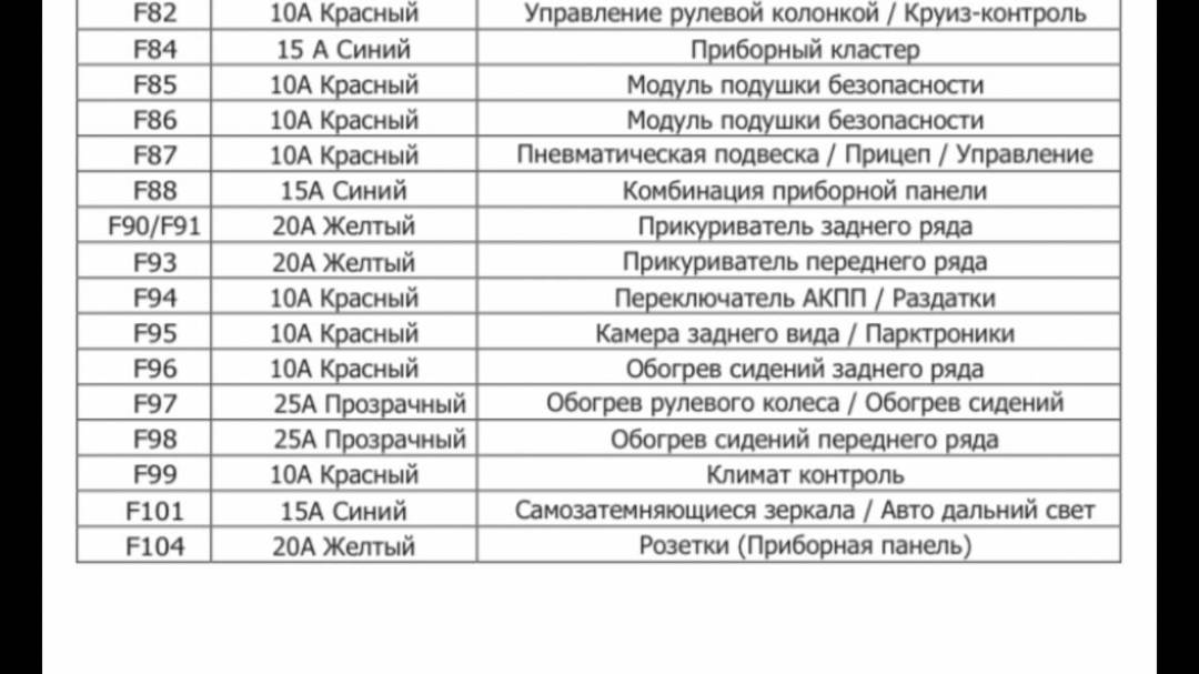

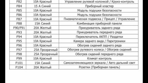

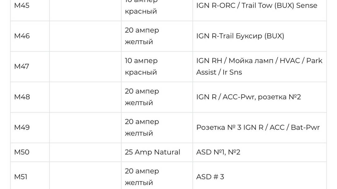

Всем привет, Кто нибудь помнит какой номер предохранителя на розетку прикуривателя, который рядом с рычагом кпп?
Да, интересный случай. У меня тоже айконы. У меня они один раз потекли, я их перебрал, заменил все резинки, а они и всё равно начали течь. Айкон заменил по гарантии.
Напиши прям в Айкон, обрисуй ситуацию. Бесплатно вряд ли поменяют, но могут отдельно шток продать
Ну и все резинки надо будет купить тоже
Недорого
Время уже упустил. Для гарантии.
Да , интересная конструкция
Да, изначально слабая
12 год 1500 что то таких нет - F, они в движке?
Жень, это на 13+
Надо на 09 сделать тоже
Я думал у нас так же ((
Должны быть в коробке под капотом
Номер никто не помнит?
Такой есть на 2009
