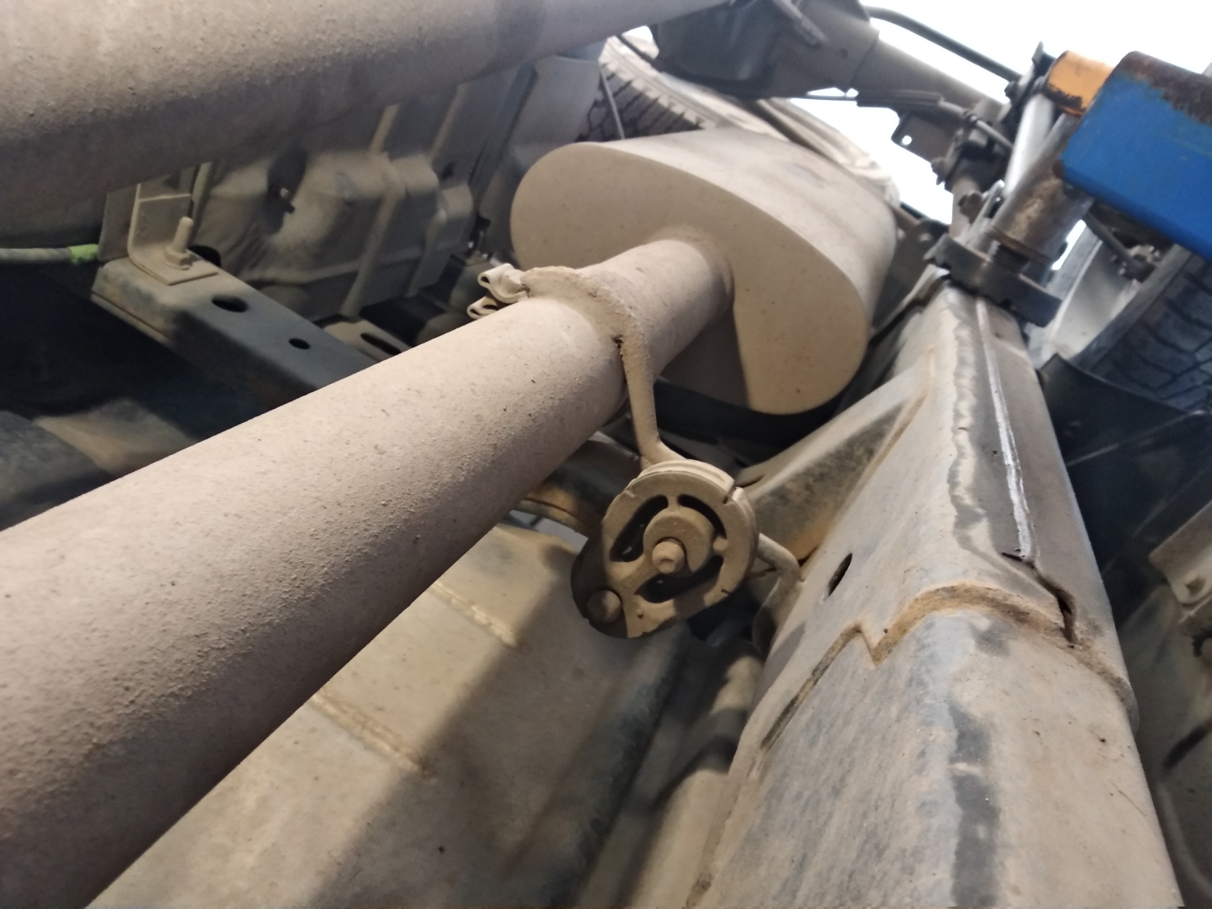

Доброго дня всем! Подскажите пожалуйста, может кто сталкивался : Чем можно заменить резинку на глушители , которая ближе к движку ( почти 2000р отдавать за нее жалко как то))) может кто ставил какие то дешевые аналоги. 1500, 5.7, 2011 год. Заранее спасибо 🙏
Вязальная проволока👍
В автозапчастях подобрать можно похожую.
Можно, по этому и написал. Может кто то уже проходил через это...
Думаю там не просто так резина стоит , проволока конечно вещь универсальная но на столько колхозить не хотелось бы
Этих штук как грязи
Любую другую
стяжкой металлической
к кардану, сразу
Могу другой вариант предложить - находишь где нибудь старую покрышку, вырезаешь кусок, делаешь две дырки и вуаля 👍👍👍 резиновая😄
Отличный вариант👍
На форд рейнджер американце ставил такую, подошла один в один. Думаю на раме тож особо проблем не будет подобрать. Желательно взять с себя оригинал.
Спасибо большое, так и сделаю🤝🤝🤝
Хорошие стоят денег факт, дешёвые рвутся тоже факт. У американских оригинальных идёт внутреннее металлическое армирование, если труба длинная и тяжёлая то только их желательно иначе будет рвать их как тряпки. На личном опыте проходил с длинной трубой
На форд рейнджер труба как у детской машинки по весу если с рэмом сравнивать
Искренне не советую

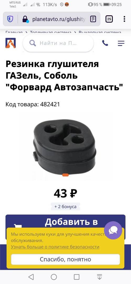

Если будешь от газели ставить то сразу и блокировку Lincoln Electric делай))))
Понял вас . Езжу очень мало на этой машине , буду следить как поведет себя . Просто думаю что я без нее уже давно катаюсь(
Я тоже катался некоторое время не заметив что не хватало креплений, потом упала труба и стала чиркать, поставил от газели, плрвалась быстро, сменил ещё пару раз, потом купил америку оригинал армированный и полет нормальный давно.
