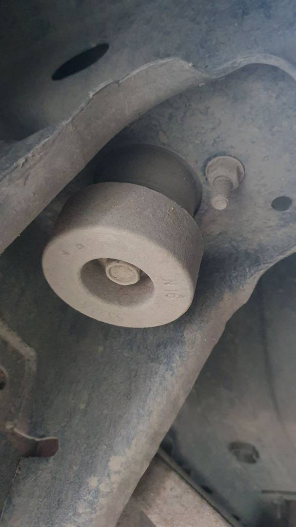

Кто нибудь менял подушки рамы
На 1500
Тогда смотри гранаты. Если ори начали болтаться, то как раз вибрация будет проявляться при разгоне
Лифт бильштайнами или проставками никак не влияет на жесткость подвески и какую то вибрацию (или что то там ещё) при разгоне, при условии живых пружин и амортизаторов!!!!
Начинаем по порядку, просевшие пружины это первая проблема - чем больше стягивается ПРОСЕВШАЯ пружина, тем жёстче она становится. И стягивать её для увеличения клиренса не имеет смысла - больше стягиваешь, меньше работа самой пружины.
Далее - проставки под стойку вообще на мягкость никак не влияют, т.к. проставкой меняется верхняя точка опоры стойки!!! И смена этой точки вверх или вниз никоем образом не влияет именно на РАБОТУ СТОЙКИ В СБОРЕ!!!
Вибрация (или что там ещё), появившаяся при данном лифте точно не следствие изменившегося развала - по словам Ивана у него общий лифт после проделанных работ практически не увеличился, поэтому геометрического изменения элементов подвески не произошло.
Так же и привода именно в данном случае тоже не виноваты - повторюсь что по словам Ивана изменения в лифте практически не произошло и большого излома в гранатах тупо нет.
Это либо следствие кривых рук или общее состояние элементов подвески до осуществления работ по лифту.

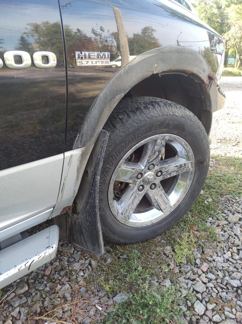

Лифт у него изменился на 2.5 дюйма после установки проставок.
Даже если так - размер 2.5 никак не влияет на критическое изменение углов в гранатах это 100%!!!
И в итоге у него капитально пережата вся пружина.
Всё 🤷♂️, дальше только лезть в заначку, идти к тёще или брать кредит, хотя можно просто продать машину и купить другую «без пробега по РФ».....
Как раз таки влияет. У него лифт 3.5. С учётом углов+люфтов их уже может чуть подумывать в трипоиде при разгрузке морды.
Пружины в него просто уставшие. Нужно просто кольцо на аморте поставить в 2 и будет счастье
Кольцо опустишь, морда упадёт. При условии нормальной пружины и установки на бильтах кольца на максимум никакого критичного излома в гранатах не происходит! Уж тебе ли не знать об этом...
Кольцо у него на максимум + проставка.
