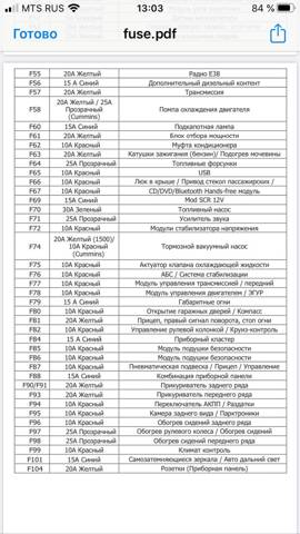

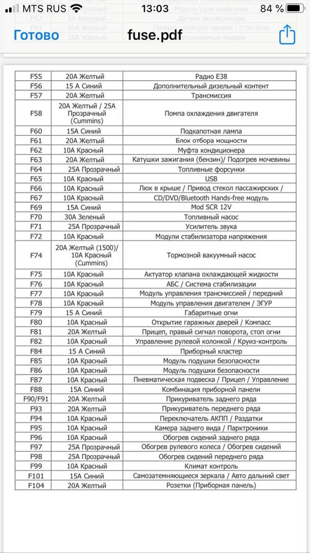

День добрый, не подскажете где посмотреть описание предохранителей на русском.
Рэм 5,7 2012года.
