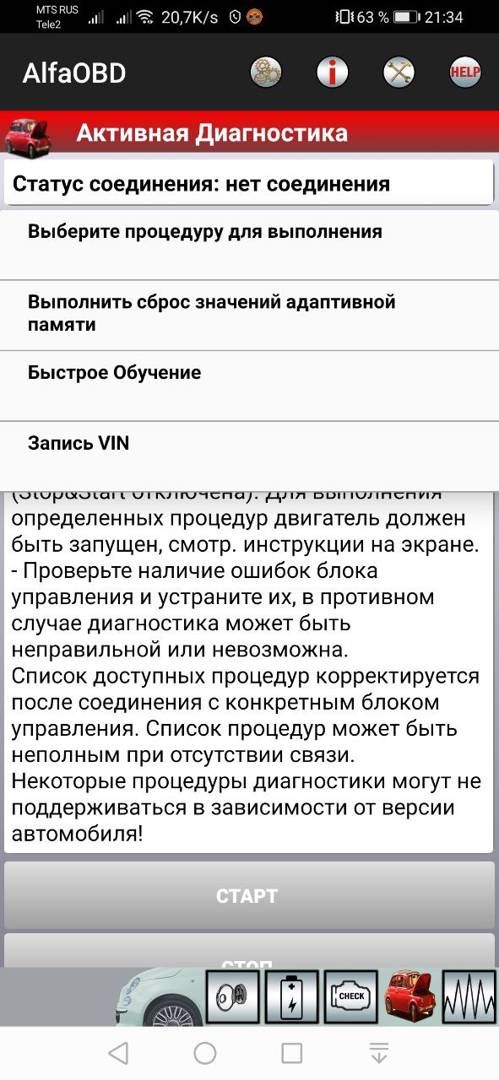

А ты кстати как думаешь, сброс клеммы сбрасывает адаптацию коробки?
На 8hp70 если на ночь... мы скидывали с помощью witech
Ведь по сути сброс адаптации нужен после замены масла или ремонта. По идее если аккум сел и адаптация слетела то это может повлечь за собой не корректную работу коробки? Или пофиг?
Просто адаптируется заново и всё?
Адаптацию делать вроде как рекомендуют при глюках и после пепеборки акпп.
Я читал что были случаи что коробка начала работать хуже. Лучше без понимания матчасти не трогать её вообще))
В альфе ао моему она называется ьыстрое самообучение, но это rfe. По zf я альфой не делал.
Да, мозги rfe коробки в блоке двс находятся
Да, по ZF в альфе мало чего. По RFE много разного.
Увы в альфе много чего нет. Надеюсь, что пока)))

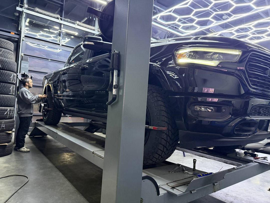

ладно, завтра еще поди будут ответы. Днем поеду на диагностику подвески. А вообще геометрию нужно каждый раз делать при изменении клиренса и откручивании рулевых от кулака?
сейчас скорее всего развал стал отрицательный, машина нефигово поднялась
Откручивание / прикручивание особо ничего не меняет , максимум схождение , если изменил что то в геометрии поднял /опустил - обязательно
