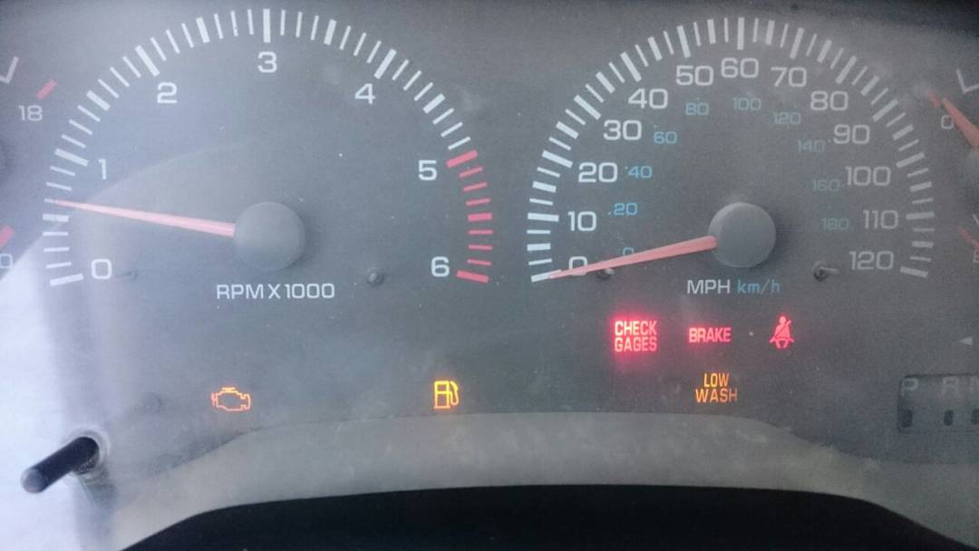

ВC Василий Cadlpazzo 20 февраля 2021, 11:05
Алибек Подскажите check gages что за ошибка?
Было не раз на 3ген, самое простое было зачистить клеммы аккумулятора, самое сложное перепаивали сгнившие провода головного освещения, ошибка говорит об общем состоянии электросистемы, тоесть о выходе из строя чего либо из электрики в всей цепи.
