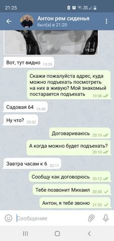

АНТОН продающий кресла на связь не выходит!
Написал , что кресла а Белгороде, а тел. Номер зарегистрирован в Югре. Фото кресел студийные.
Дополнительных нет.
