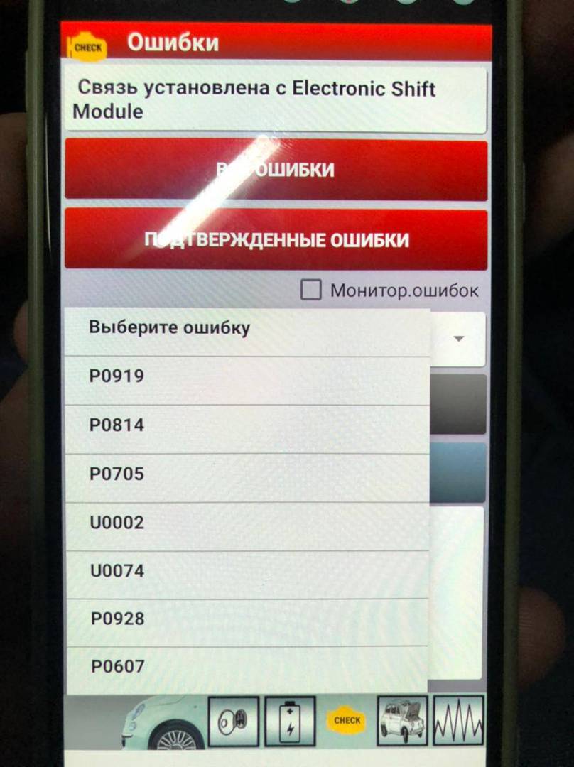

Мужики, владею Рэмом 2013г.в, отдал машину на химчистку сегодня с утра, приехал вечером забирать, завожу, а на переключателе акпп («крутилке/шайбе») не горит никакой диод, и переключатель спокойно крутится вправо и влево по всем положением без зажатия педали тормоза, на приборке горит чек енджин и надпись «service shifter». Подключаю Альфу, а она к блоку электронного переключателя не может цепануться, а в блоке «коробка передач» выдаёт ошибки U1467, U1110 и U0002. Далее несколько раз скидывали клемы с Акума и надевали и проверяли, и спустя пару часов раздумий и несколько циклов отключения клем шайба ожила, диоды загорелись на переключателе, и если с тормозом переключить скорость, она включается и едет и вперед и назад и на нейтралку встаёт, но прикол что и без нажатия тормоза он даёт переключить любую скорость, но в действительности её не втыкает, а на приборке выбранный режим начинает моргать, а не гореть постоянно. Зашёл опять в Альфу, все ошибки в блоке коробки передач стёр, дал подключиться к блоку электронного переключателя, там висело 7 ошибок, и дал стереть все кроме одной, P0928, она не стирается. В итоге чек с панели ушёл, переключатель подсвечивается и переключает с тормозом положения, но на приборке после старта двигателя высвечивает “service shifter”, и не работает сам блокиратор переключателя, то есть даёт без тормоза пользоваться переключателем, но фактического включения выбранного режима не происходит и из всех блоков висит только ошибка P0928 в блоке электронного переключателя. Оставил машину в тёплом боксе этой конторы кто делал химчистку в надежде что ещё что-то просохнет и с утра всё образумится. Если у кого была подобная проблема поделитесь опытом её решения пожалуйста!

BS Boris Sibles Tomsk 22 февраля 2021, 20:49
Это вот последний
Летом было и больше совсем не беспокоило?
Можно попробовать его снять, разобрать и контакты посмотреть, скорее всего замкнуло где-то дорожку и поэтому даёт переключать без тормоза
Ну это само собой! Или даже лаком покрыть, если конструкция позволяет
