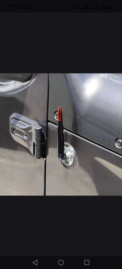

Алибек Вложение
Я думаю, что check gauges призывает обратить внимание на датчик топлива в баке и сигнальную лампу. Он такое показывает, если, например, заряд низкий или высокий, давление масла, температура.

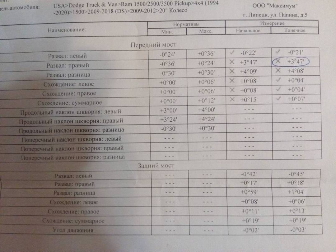

EG Evgeniy Geroyan 21 февраля 2021, 22:17

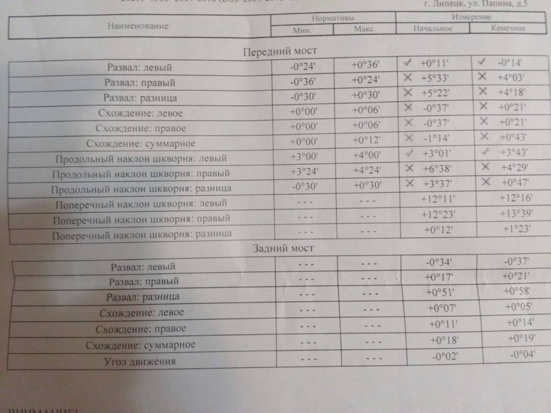

Друзья, всем добрый вечер.
После долгой вахты забрал своего Рема от механов и столкнулся с проблемой: не могу сделать сход-развал. До этого было все нормально, сходилось без проблем. Сегодня выехал от второго мастера и он тоже не смог вывести. Скрины результатов скину сейчас.
Причина, почему потребовалось сделать эту процедуру: меняли передние салентблоки и заменили развальные болты (старые закисли и не смогли открутить). Кроме этого, меняли много чего еще, список, хоть и кустарный, есть, но по подвеске там не очень много.
В целом, ребята без вопросов взялись найти проблему (в силу своих возможностей) и переделать. Просто, может кто еще подскажет, чтобы направляющий пендель им дать.
Заранее благодарю за ответы.
