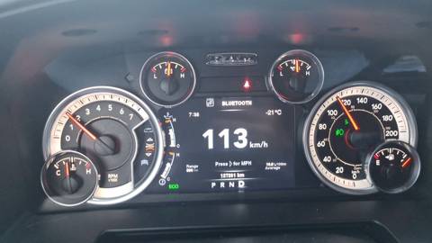

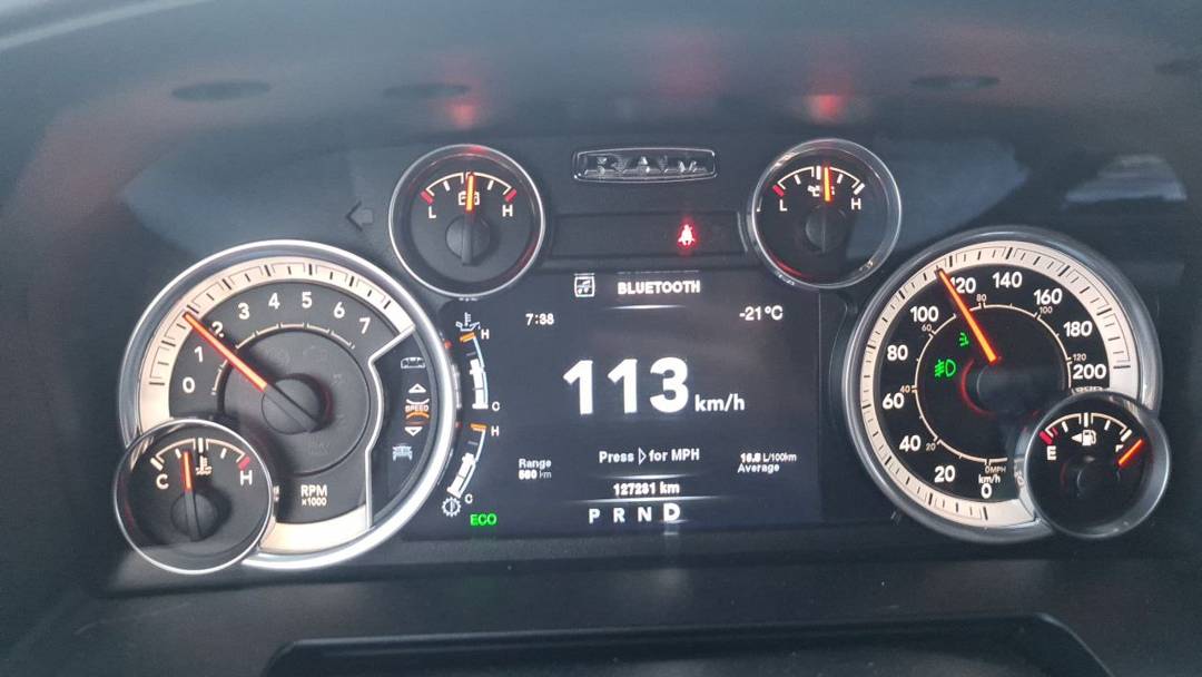

Всем привет, обновился я до 13 года, ну и собственно пара вопросов нарисовались:
- бывают ли Рэмы без горящего джекичана? ( скорее риторический)
- не понимаю, почему приборка издаёт звуковой сигнал и при этом слегка промаргивает центральный экран. Систематики никакой! Произвольные временные промежутки 🤔

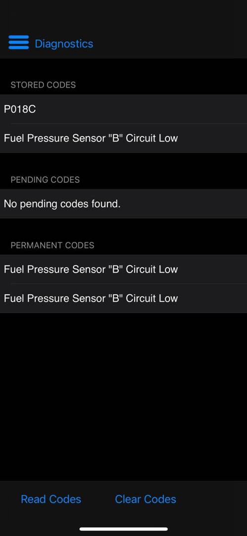

- ну и как лечится эта ошибка? Замена или может почистить можно? 👇
ДД Дмитрий ДимОк 19 февраля 2021, 07:31
Unk Вложение
Добрый день. Ошибка лечится путём замены датчика давления топлива. Расположен перед топливной рампой. Рэмы без "Чеков" бывают)

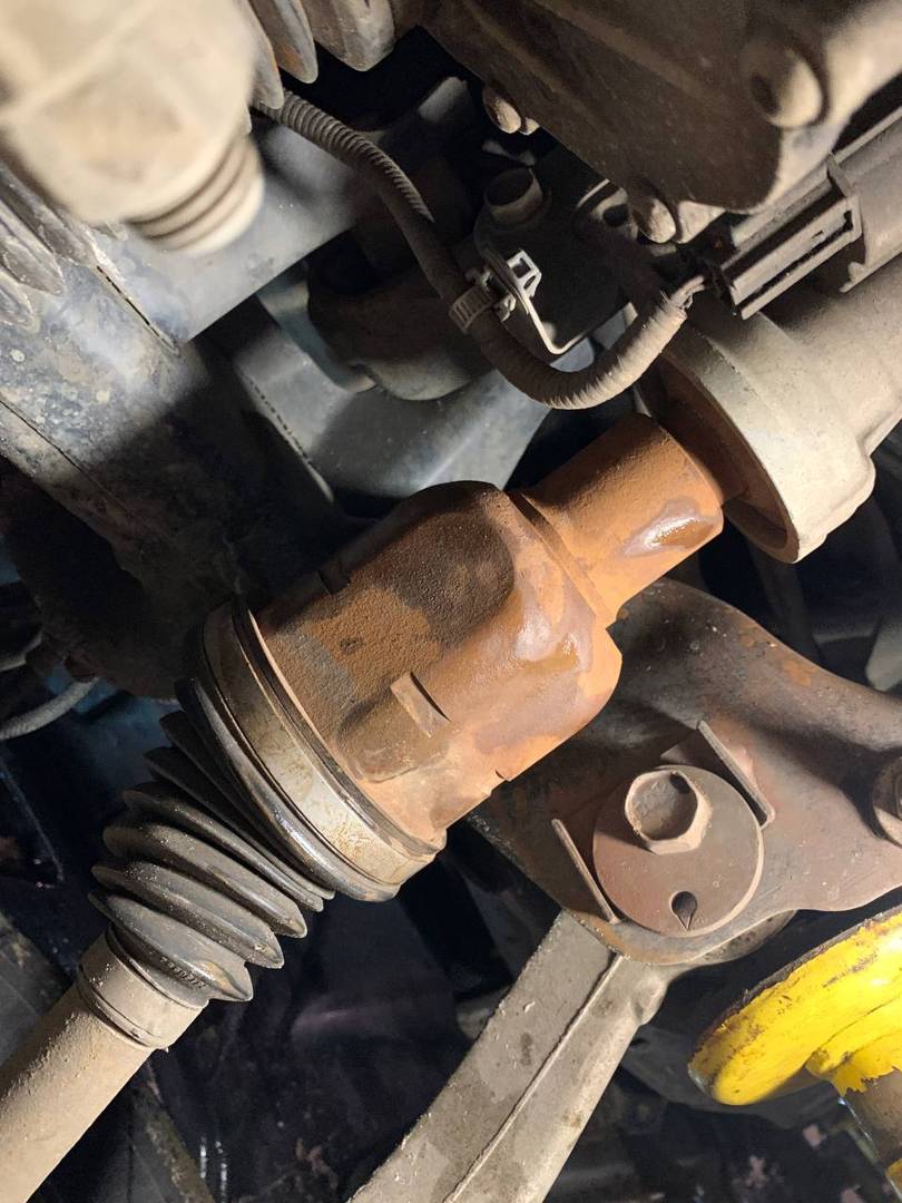

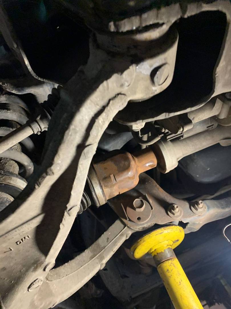

Приветствую! Осматривали на СТО машину перед покупкой. Люфт правого шруса есть и вид такой. Сколько вообще +- затянет на ремонт? Ram 2014 5.7
DS Dmytro 🔝 SERM & SEO 19 февраля 2021, 10:17
Трансмиссия Парт Тайм. Можно ли ездить какое-то время просто на задке с таким шрусом. Не развалится передний редуктор?
