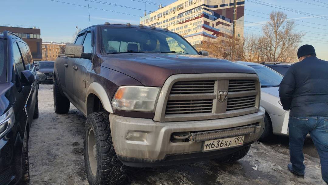

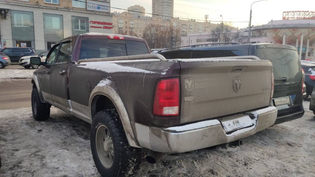

Продолжайте наблюдение ©️
Чей хороший конь?)
Мск
