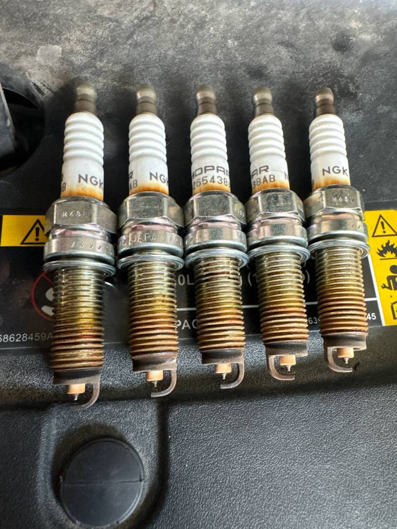

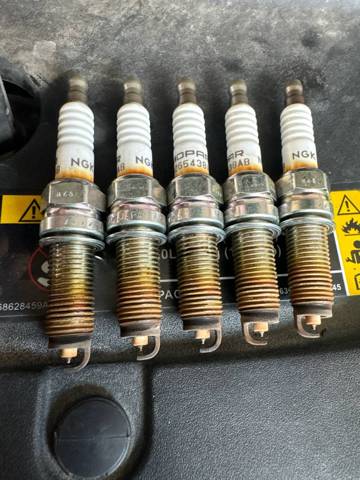

Технологии давно забытой цивилизации, чтобы патрубок не сжимался и жил дольше.
В Вашу раздатку нужно своё масло NV246.
Сейчас залил mopar 4+
Другого не было
Закажу родное
Спасибо!

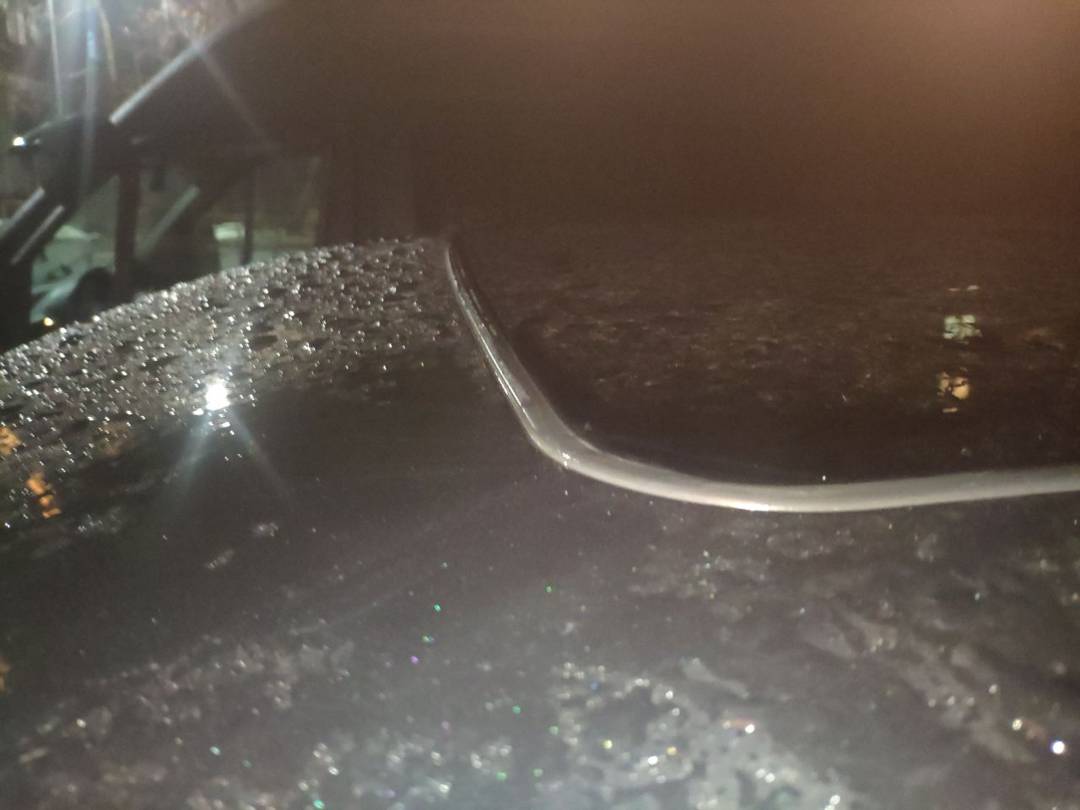

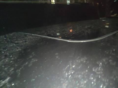

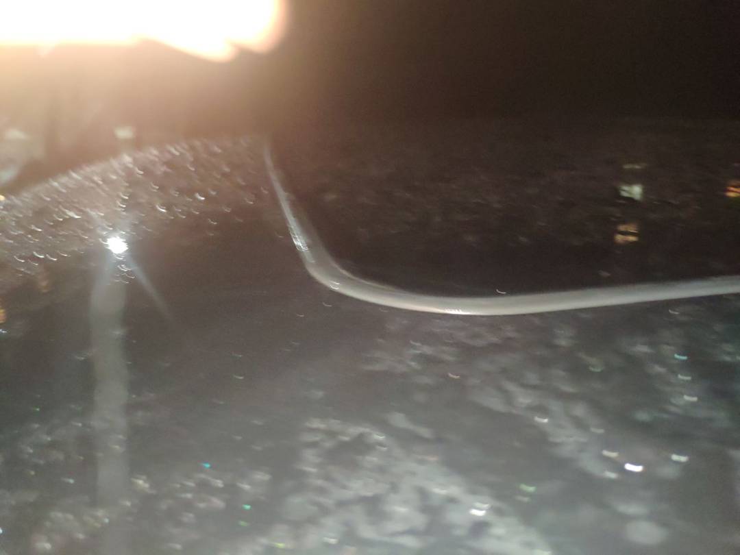

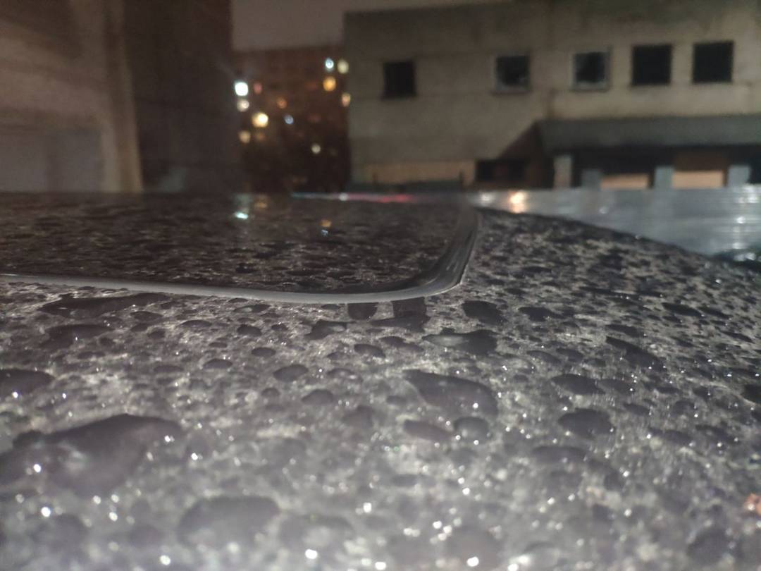

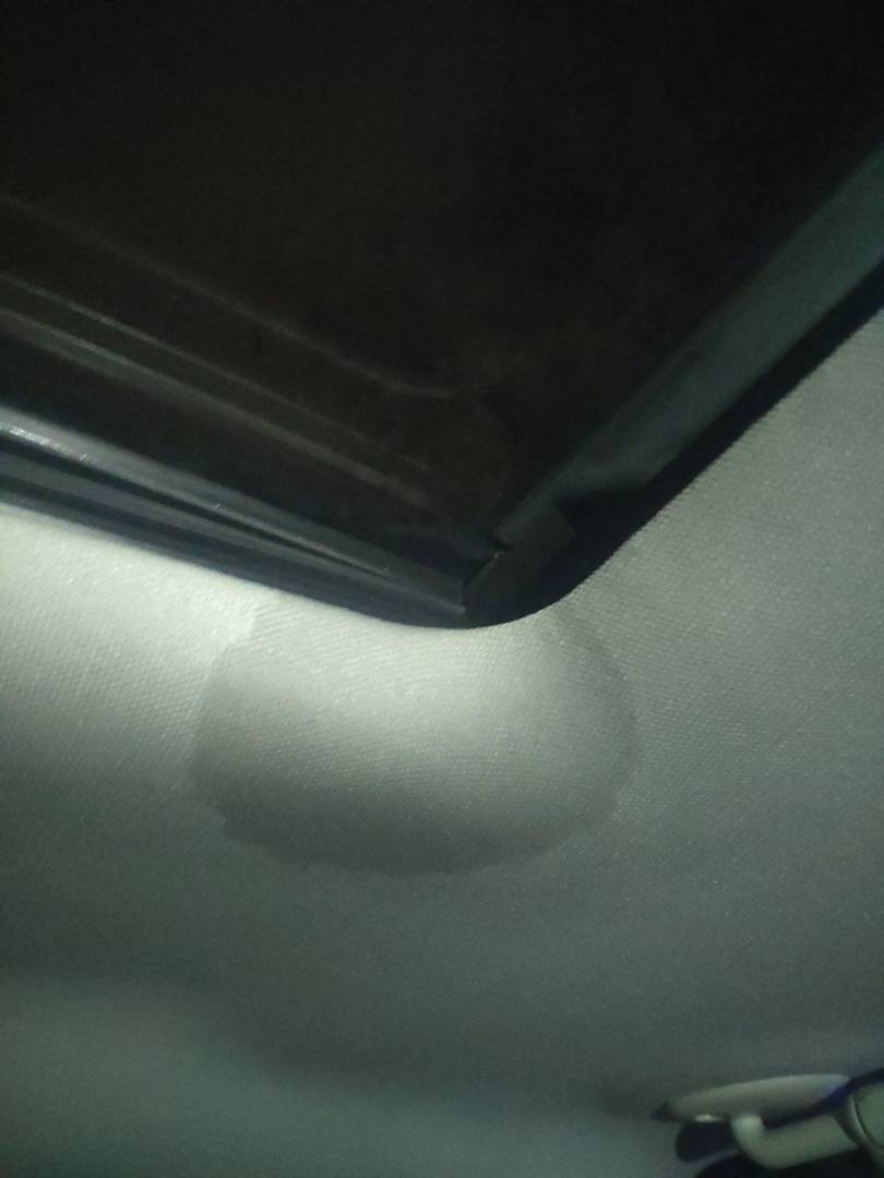

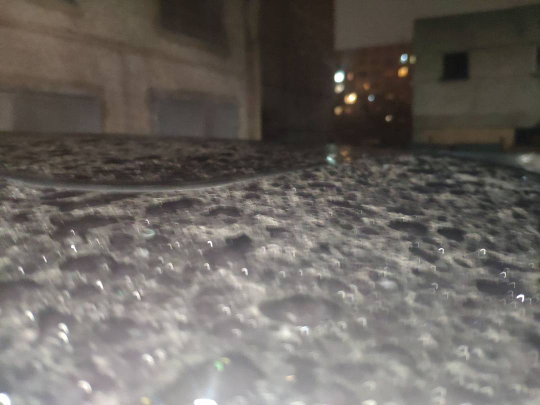

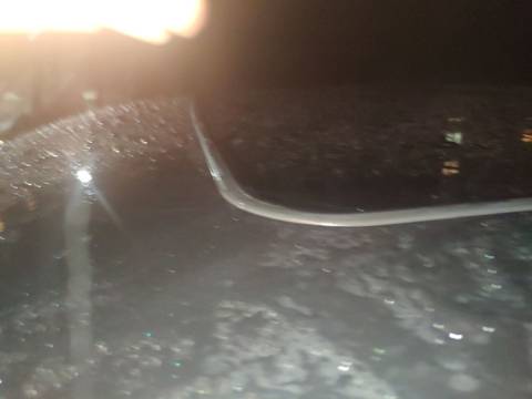

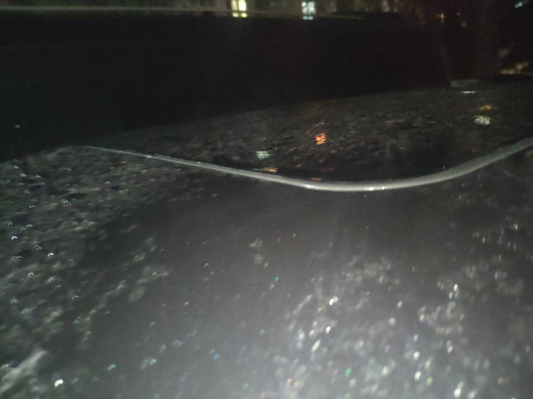

Прочистил дренаж не помогло
Как раз этот угол где бежит на 1мм выше
А сливная трубка не слетела? У меня тоже тёк но по причине снятой трубки.
Тоже думал поэтому проверил, так обшивку отогнул от крыши как мог, там трубка в синей гофре вроде как. Все прочно держится к рамке люка.

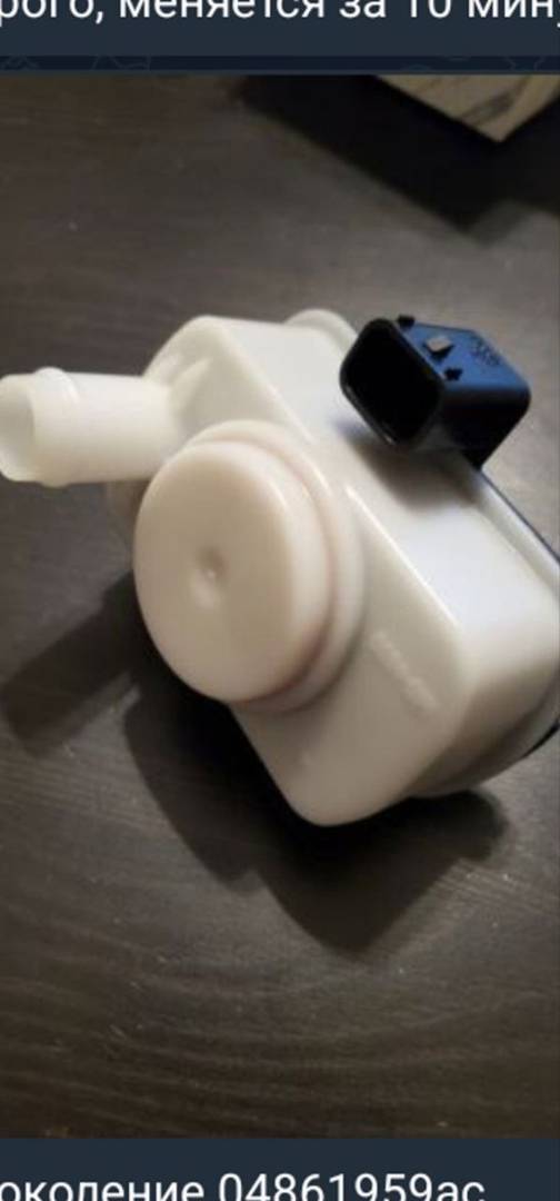

Народ подскажите причины почему вылазит ошибка 404 ?
Код: P0404
Описание: Exhaust gas recirculation (EGR) system – range/performance problem (Система рециркуляции отработавших газов (EGR) - диапазон/функционирование )
То есть нужно просто поменять клапан егр?
Какая у Вас машина?
Рам 2004 год 5,7
Да. Меняется на новый или удаляется с перепрограммированием.
Не удаляется - глушится)))
Какой из этих вариантов лучший?
Мое мнение - глушить с отключением задних лямбд, что в последствии не вылезали ошибки по неэффективной работе катализаторов.
Ок, спасибо!!!!
У меня бежала вода из-за забитой трубки сливной. Весь мусор застрял на выходе, на 3ген это в передней стойке между петлями двери, там на выходе наконечник с замятыми краями в виде звездочки. Это наконечник стал виновником
Вес привет! Уже чистил ее проволкой стальной, не помогло. Буду ещё пробовать.
Непонятно. Можно легко проверить - налить в желоб воды и посмотреть, если не убегает - значит трубки сливные забиты. Если убегает, значит искать негерметичность в люке
Сразу проверить не догадался. А вчера дождь пошёл )) сегодня буду тестить))

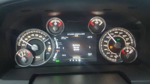

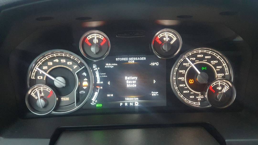

Всем здрасте.
Начал дурить подогрев сидух и руля. Отключается через несколько секунд. Есть подозрение, что это "кнопка" под задницей в сидушке дури́т. Была похожая проблема у кого-нибудь?
У меня отдельно дурит жопогрей водительский. Если у тебя они все разом страдают фигней, то скорее это блок комфорта или как он там правильно называется.
Про @MrRelaxo и его дурение лучше в Троллбоксе или в Днище)
Не понял причём тут моя попытка помочь Олегу и анальные боли Вадика. Но ладно
потому что мои боли-твои боли
Потому что Вадик – знатный жопогрей
началось
По делу – возможно, зависит от температуры окружающего воздуха.
Он саможопогрей.
Он же как-то понимает, когда при автозапуске включать эту хрень. Вот может и решает, когда отключать.
