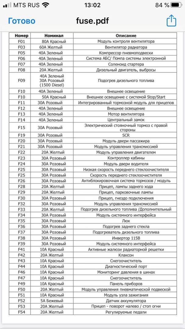

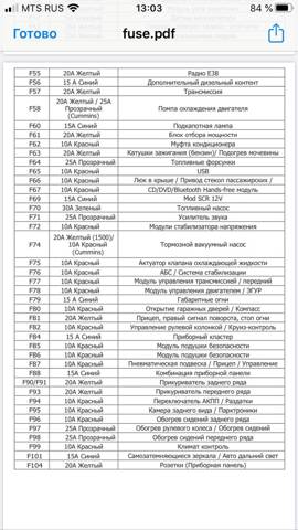

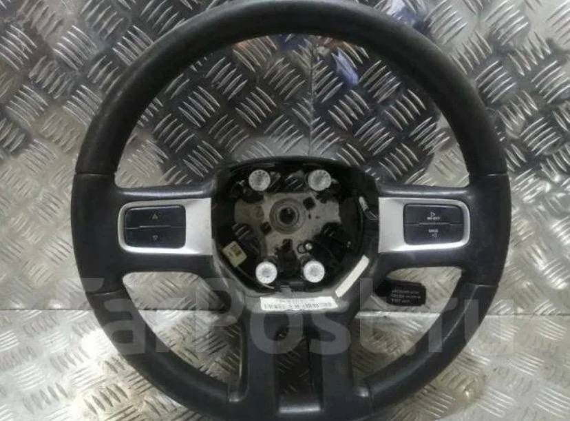

В ней нет , но есть такое
Ну хоть кому то пригодился) на форум выложили его?
Прэлэстно
Спасибо :)

Не знаю , я себе утащил . Спасибо
С форума?
