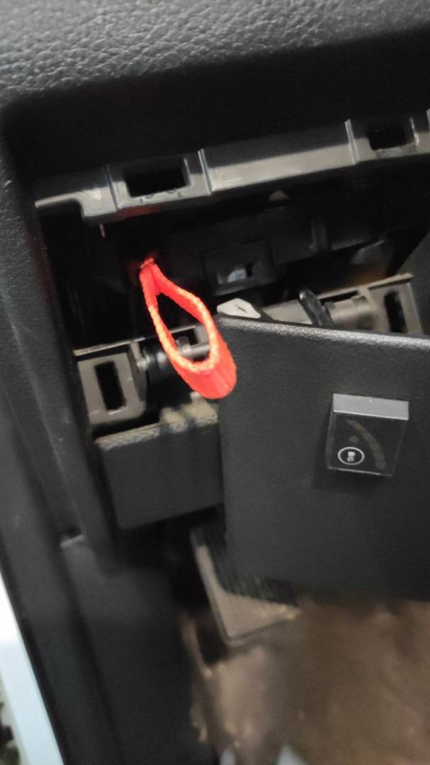

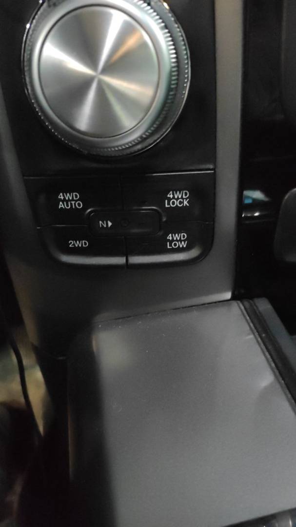

Добрый вечер всем! Подскажите пожалуйста, тяну за шток, чтобы включить нейтраль на коробке, а он нехочет.... Есть какие-то особенные инструкции по этой процедуре?! Заранее спасибо :)
АШ Антон Шаров 2 февраля 2021, 17:36
Народ писал кнопочку нажать, нажимаю... Дергаю, ей пофиг
