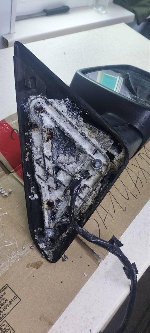

Возможно мне понадобится. Это левая или правая? Оригинал? И какая цена? Спасибо.

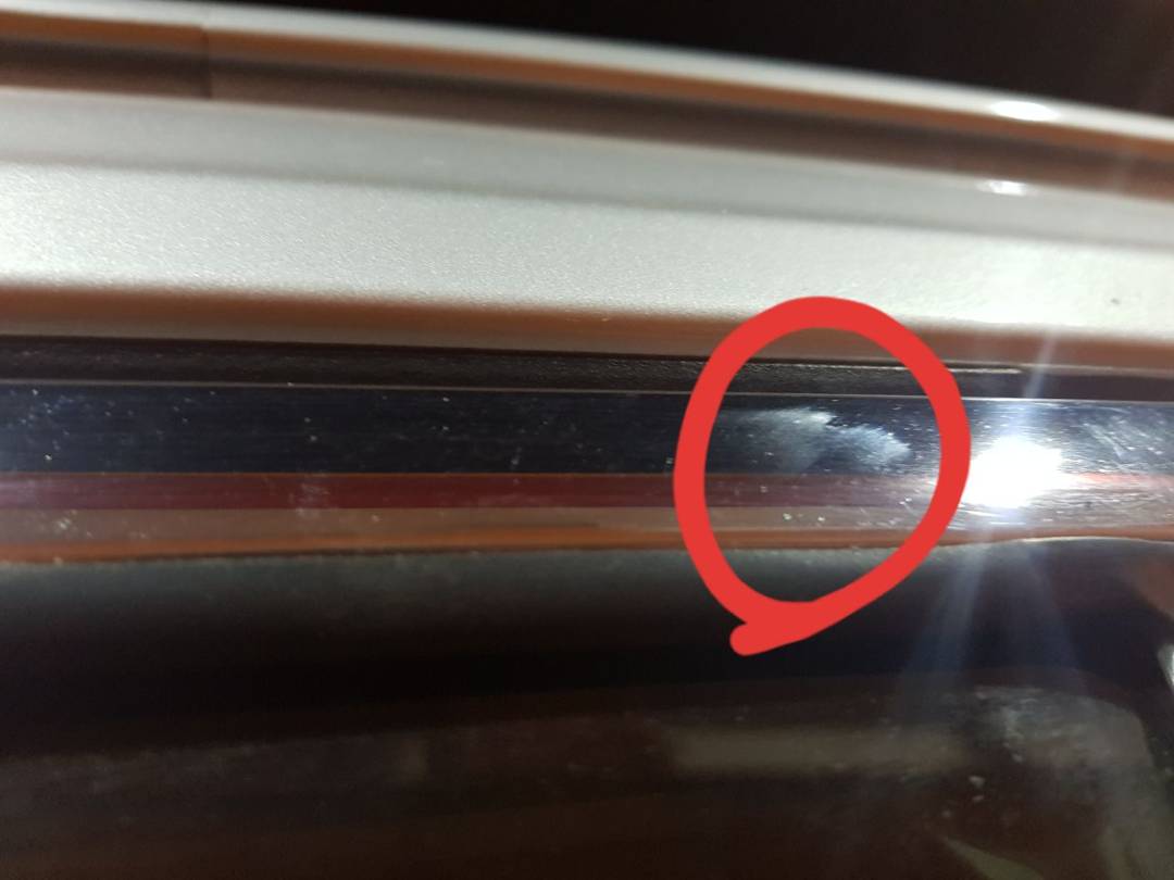

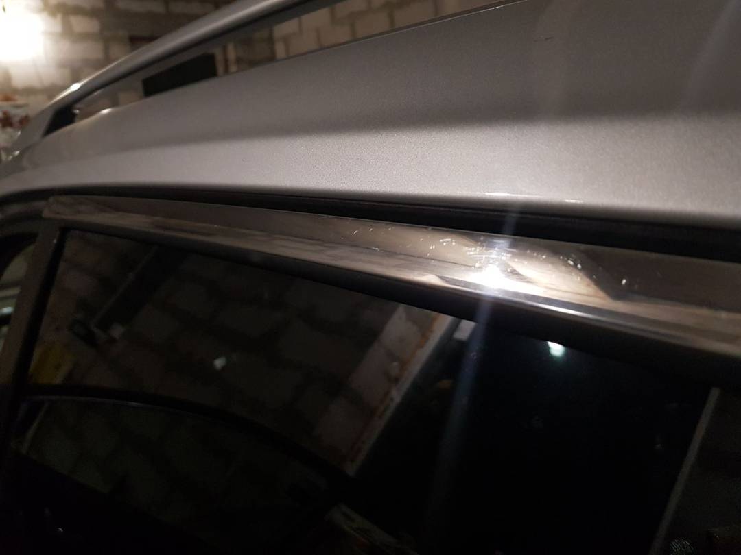

Алексей Ai Руки бы оторвать тому кто их приклеил ) Чем клей оттереть? Его даже растворитель не берет
Есть так называемый ластик как раз для удаления остатков разных видов скотчей, продаётся в конторах или отделов магазинов торгующих расходниками для маляров. Он круглый, зажимается в шуруповёрт например и при вращении снимает клейкий слой. Только надо без особого энтузиазма, а то можно повредить лкп. Всякие виды обезжирок и растворителей только разводят клейкий слой.
АA Алексей Ai 25 февраля 2020, 23:47
Да, купил этот ластик "ириску". Как раз им и начал, надеялся что как волшебная палочка будет, но чуда не произошло, нихрена не снимает, зато царапает ). Но это у меня на металлических молдингах наклеен а не на лкп. Раньше снимал как тут писали скручивая его пальцами в трубочку, а здесь ниче его не берет, 2 часа провозился и только 2 молдинга отодрал 🤦‍♂️
Алексей Ai Да, купил этот ластик "ириску". Как раз им и начал, надеялся что как волшебная палочка будет, но чуда не произошло, нихрена не снимает, зато…
Приноровиться надо, ну и покупать не самый дешман. Оригинальная 3м стоит чуть дешевле крыла от самолёта
Попробуй цитрусовое эфирное масло (лучше всего лимонное). Продаётся в любой аптеке. Отходит на ура почти моментально практически любой клей и скотч. Бонусом идёт охренительный аромат
Апельсин, мандарин, грейпфрут тоже сойдёт, но чуть хуже
Tony The Fat Попробуй цитрусовое эфирное масло (лучше всего лимонное). Продаётся в любой аптеке. Отходит на ура почти моментально практически любой клей …
Почти любой - это предположение. У меня пока что по личной статистике эфирное масло показало 100% эффективность, кроме супер-клея, который цианоакрилат
