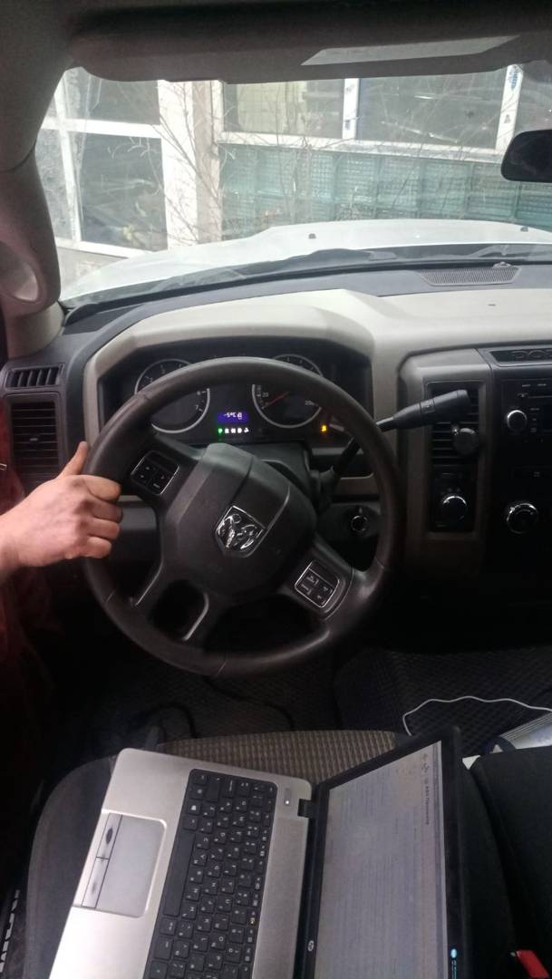

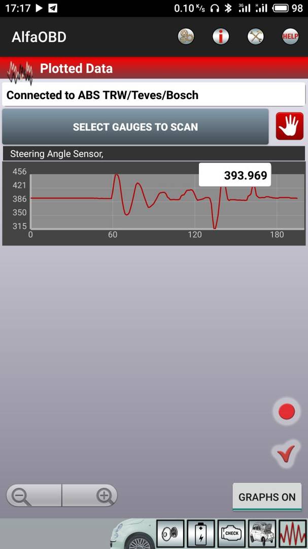

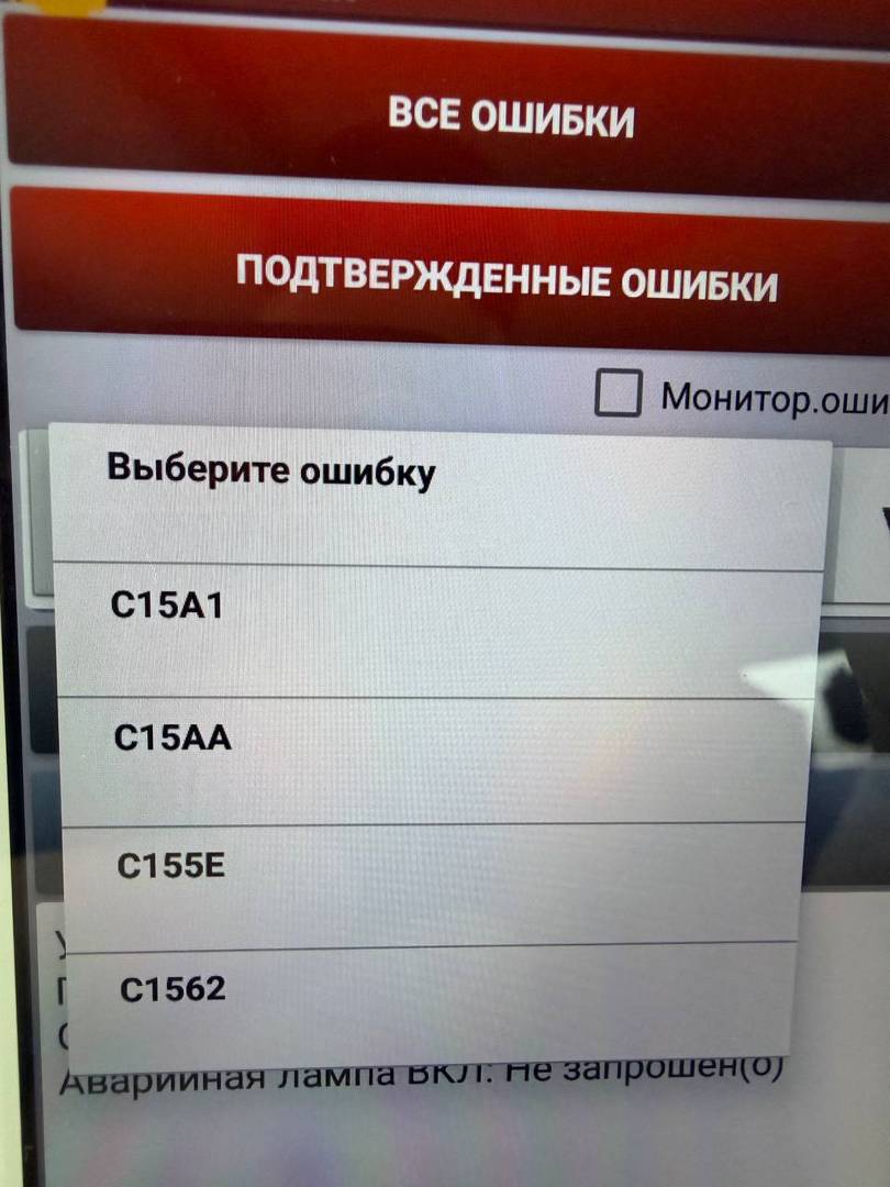

Показания с witech иные - отклонение положения руля на 30.9°.
В показанном на фото положении руля - witech говорит о нулевом положении.
Рэм 2012 1500
Sab Coolman Показания с witech иные - отклонение положения руля на 30.9°. В показанном на фото положении руля - witech говорит о нулевом положении. Рэ…
По идее witech должен уметь обнулить показания датчика. Выставить руль ровно и обнулить. Но это догадки. Не знако́м с witech
@alegus По идее witech должен уметь обнулить показания датчика. Выставить руль ровно и обнулить. Но это догадки. Не знако́м с witech
После механической коррекции положения руля весь смысл в обнулении датчика, верно?
Если да, то
Сбросом клемм АКБ или альфаобд можно какие-то манипуляции произвести, равнозначные слову обнуление?
Sab Coolman После механической коррекции положения руля весь смысл в обнулении датчика, верно? Если да, то Сбросом клемм АКБ или альфаобд можно какие-т…
Не знаю нюансов. Предполагал, что возможны 2 варианта: либо выставить саму шестеренку датчика в нулевое положение, либо обнулить его показания програмно.
Может быть Александр НиНо лучше расскажет. Ну или нужно внимательно прочитать ещё раз, то что Саша писал нам ранее по этому вопросу в этом чате
АР Александр Рэм Нижний Новгород 15 декабря 2020, 14:59
@alegus Не знаю нюансов. Предполагал, что возможны 2 варианта: либо выставить саму шестеренку датчика в нулевое положение, либо обнулить его показан…
Только выставлением шестерёнки датчика - выставляете рулевой вал в правильное положение, смотрите показания и выставляете шестерёнку датчика в нулевое положение. Далее «перезагрузка» мозгов.
АР Александр Рэм Нижний Новгород 15 декабря 2020, 15:12
Криво стоит. Есть тема на форуме, там есть фото где в шлейфе находится этот датчик. Надо снимать баранку и делать всё что написал выше.
Можно кататься и так, только мозги при торможении и на скользкой дороги будут думать что машина идёт в поворот...
Александр Рэм Нижний Новгород Криво стоит. Есть тема на форуме, там есть фото где в шлейфе находится этот датчик. Надо снимать баранку и делать всё что написал выше. Мож…
Форумные рекомендации изучил, благодарю
Как исправить механически я понимаю, меня волнует показометры программные. От каких из моих данных 393° или 30° отталкиваться?
АР Александр Рэм Нижний Новгород 15 декабря 2020, 15:21
Я бы лучше оттолкнулся от Витеча, более правдиво. Только обязательно снять баранку, а то можно крутануть лишнего и рвануть шлейф!!!!!

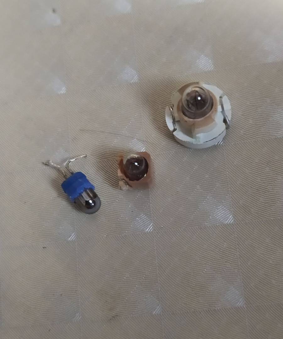

Подскажите, на кнопке открывания задней форточки не горит подсветка, разобрал, там лампочка малюсенькая, если туда диод впаять плохо будет кто нибудь делал такую штуку.
ИИ Иван Иван 16 декабря 2020, 13:28
Щас на митинский рынок поеду. Та что с права в Белом корпусе продается, но лампа в ней намного больше. Просто если нечего не найдется думаю что брать.
