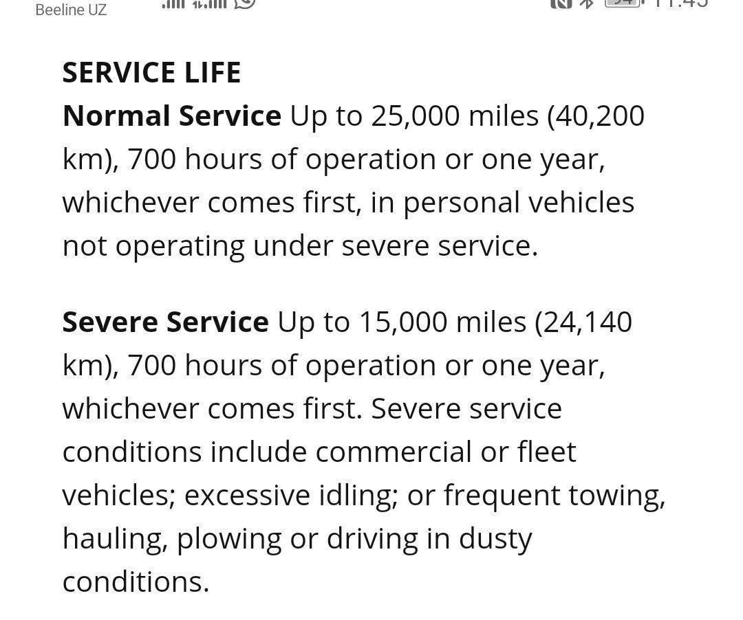

Интервал замены SS
А у тех двух написано, что в соответствии с рекомендациями производителей автомобиля
и все же, любой синтетический или AMSoil?
Amsoil

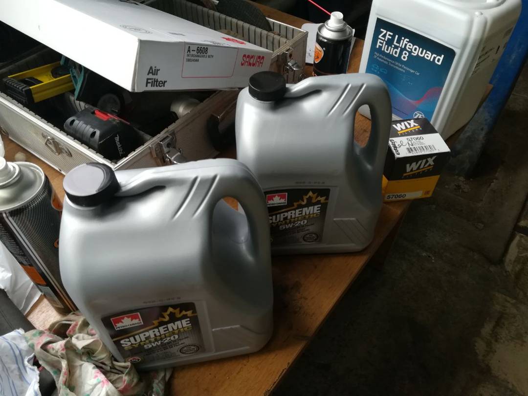

Залил себе Petro Canada
Постоянно ее лью, нареканий нет
И я, все еще ездит) И не жрет, кстати
